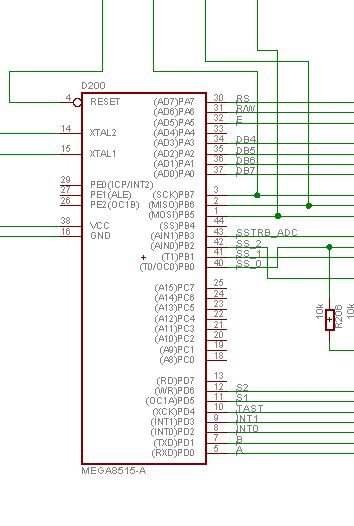

Hallo zusammen!
Ich habe eine Platine entworfen und auch schon bestückt, welche als
Hauptbestandteil einen Atmega8515L hat. Nun möchte ich mit dem STK500
über den ISP6PIN diese Platine kontaktieren. Beim Versuch etwas auf den
Controller zu schreiben kommt immer die "ISP Mode Error" Fehlermeldung,
und ich kann mir inzwischen nicht mehr erklären warum, selbst die
Lösungen aus älteren Beiträgen haben mir noch nicht geholfen.
Ich arbeite mit dem aktuellen AVR Studio, betreibe meinen externen
Controller mit 5 V(habe ich auch nachgemessen), habe an dem STK500 den
VTARGET-Jumper abgezogen und auch die Verbindungen richtig
angeschlossen. Wahrscheinlich mache ich irgendeinen Anfänger-Fehler,
zumindest hoffe ich das, ich bin in dieser Geschichte noch nicht sehr
erfahren, stehe aber im Moment unter großem Zeitdruck, da schon sehr
bald mit dieser Geschichte fertig sein muss.
Sind gerade an dem RESET-Pin oder an anderen Pins irgendwelche Pull-UPs
oder Ähnliches vorzusehen? Kann mir jemand helfen?
OP #1377698
Ich habe den Controller noch nie vorher betrieben, der kommt frisch aus
der Produktion, von dem her ist er auch noch nie programmiert worden.
Habe eben auch nochmal alle Signale nachgemessen, also MISO, MOSI und
CLK, es schauen auch alle so aus, wie sie ausschauen sollen.
Ich habe an dem SPI sonst noch einen Octal Bus Transceiver
angeschlossen, den ich aber während des Programmiervorgangs auf
Hochohmig geschalten habe, von dem her dürfte dieser ja auch keine
Probleme machen, oder?

OP #1377737
Ja, der Controller ist leider SMD, die Idee mit der Programmierung auf
dem Board kam mir auch schon, geht aber ja leider nicht.
Die Programmierung über V Target habe ich auch schon versucht, hat aber
auch nicht funktioniert. Was mich einfach wundert ist, dass ich im
Prinzip alles richtig angeschlossen habe, den Pull-up am RESET
inzwischen hinzugefügt habe und auch ansonsten alle Verbindungen jetzt
schon mehrmals überprüft habe, aber ich kann einfach keine Verbindung
zum Controller herstellen, nicht mal die Signatur lesen oder Fuse Bits
setzen bzw. löschen. Der Controller ist auch richtig herum eingelötet,
die Lötstellen sind auch sauber, das weiß ich genau, weil ichs mit dem
Mikroskop gelötet habe und vorher erst nochmal den Controller gegen
einen neuen getauscht habe, weil ich schon damit gerechnet habe, dass
der Controller evtl. schadhaft sein könnte, aber auch das hat nicht zum
Erfolg geführt.
Mir selbst gehen jetzt langsam die Ideen aus, woran es liegen könnte,
höchstens eben, dass an den SPI-Pins noch dieser Bus-Transceiver
angeschlossen ist, den ich aber auf "Hochohmig" geschalten habe für die
Programmierung.

OP #1377754
Ja aber das STK500 stellt doch das eigene Portential dann auch so auf
das externe Potential ein, oder nicht? Also in dem Control Panel im AVR
Studio kann man ja bei den HW Settings erkennen, auf welchem Potential
die ganze Geschichte momentan läuft, von dem her glaub ich kaum, dass
das Probleme gibt.

OP #1377793
Also den Transceiver hab ich jetzt mal ausgelötet, aber trotzdem hat
sich noch immer die gleiche Reaktion ergeben, ich weiß nun wirklich
nicht mehr weiter, woran das überhaupt noch liegen kann, denn eigentlich
befindet sich jetzt an den SPI-Pins nichts mehr außer die ISP-Pins und
warum das noch immer Komplikationen gibt kann ich mir nicht mehr
erklären.
Gibt es denn irgendwelche Pins am Atmega8515, die ich auf keinen Fall
offen lassen darf? Kann das vielleicht noch eine Möglichkeit sein?

OP #1378457
So guten Morgen alle zusammen!
Vielen Dank für die Mühe! Nach viel Rumprobieren und dem Befolgen der
Ratschläge habe ich festgestellt, dass ich mich im Schaltplan verschaut
hatte, ich hatte gedacht, dass ich die MISO und MOSI Leitungen falsch
angeschlossen hatte, dann habe ich das auch im Kabel berücksichtigt, und
dann irgendwie nicht mehr bemerkt, dass es eigentlich im Layout schon
richtig angeschlossen war. Nachdem ich dies jetzt nochmal überprüft
hatte, geht es jetzt auf einmal, und zwar schon mit der externen
Versorgung(Jumper bei VTARGET abgezogen) und auch mit dem Bus
Transceiver.
