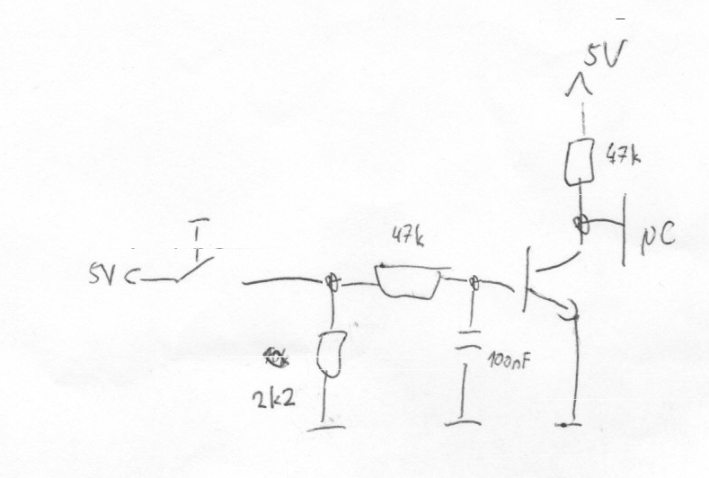

von S. K. (theodrin)
Na ja, Versorgungsspannung, müsst eigentlich alles ok sein. Nach Trafo
470µF + 100nF nach Spannungsregler noch mal das selbe. Bei µC nochmal
100nF. Also da hab ich mir gedacht passt eigentlich alles. Die Versorung
für das LCD geht direkt gleich nach den 100nF nach dem Spannungsregler
(5V) weg.
Temperatur hm, weiß nicht, glaub ich nicht nachdem ich die
Hintergrundbeleuchtung dann weggeschalten hab. Aber danke für Info.
Gewollter Reset funktioniert Tadellos. Ist mein 4. Taster auf dem
Tastenblock. Der steuert einfach nur einen Transistor, der widerum
meinen PIN 1 auf LOW legt und einen Reset macht. Hab bei der Basis noch
nen Pull-Down(47k) geh in die Basis mit 2,7k und hab dann noch direkt
vor der Basis einen Kondensator (470µF) damit nicht wegen Störungen eben
mein µC resetiert wird.
Am Interrupt-Einang hängt noch ein Pull-Down (wieder 47k). Wie gesagt
ich hab noch probleme, wenn ich einen Taster drücke passierts manchmal
dass der nebentaster auch irgendwie gedrückt wurde, also ich merks wenn
ich da rumdrücke.
Wieso ist Taster am Interrupt-Eingang schlecht?

von (prx) A. K. (prx)
Kannst ja mal ein Bild im "schwarzen" Zustand reinstellen, um
entscheiden zu können ob man den Mist überhaupt mit Software hinbekommt.
"Müsste" ist die falsche Antwort.
So, ich denke ich kann jetzt erstmals mit wirklichen Infos dienen mit
denen man mir auch helfen kann.
Hab mich gestern eben gewundert, dass nicht immer Display schwarz wurde,
sondern einmal lauter D's da waren und ein andermal lauter U's.
Also hab ich mir mal gedacht, blödes Programm, lassen wir eine
While-schleife ewig laufen die einfach meine Ausgänge toggelt.
Und nach 4h dacht ich passt. also muss es irgendwo an meinem Programm
liegen zumindest ich sag mal zu 95%.
Hab dann wieder das alte Programm raufgespielt nur hab ich auch hier die
Ausgänge toggeln lassen und zwar zuerst mal beide gleichzeitig. Und dann
hab ich während Programmablauf umgestellt auf wechselseitiges Toggeln,
also einmal der und einmal der andere Ausgang. Wenn jetzt wieder beide
gleichzeitig ein- bzw. aus wären wüsste ich dass ein Reset gekommen wär.
Und zusätzlich hab ich mir nochmal überlegt wo überall kritische Stellen
in meinem Programm sein könnten, und siehe da ich hab gleich eine in der
LCD-Bibliothek gefunden. Dort wird LCD-Busy nämlich nur durch warten
erledigt. Hab die Wartezeit gleich mal verdoppelt und dann das ganze
laufen lassen.
Nach so ca. 2h kams dann wieder zum fehler. Nur diesmal war die 1.Zeile
am Display noch ok und die zweite halb zerstört. Also ab der hälfte war
nur mehr müll. Und wenn ich meine Taster drücke dann hat das nix
bewirkt. Die Ausgänge haben weiter munter vor sich her getoggelt als wie
wenn nix wäre. Die Spannungen am PIC (Versorgung, I/O Pins) waren auch
ok, soweit man das mit einem Multimeter feststellen kann. Also denke ich
nicht dass immer mein PIC sich aufgehängt hat, sondern nur dass das

Und mein zweites thema war ja die Taster. Es ist zwar schon fast gut,
aber eben nur fast. Problem war, dass beim drücken eines Tasters der
Nebentaster auch irgendwie gedrückt wurde, die sind nämlich in einen 4er
Block zusammengefasst. Und um dem endlich den gar aus zu machen, hab ich
mir folgendes überlegt. Siehe schaltung!
Ist zwar aufwendig aber sollte helfen. Was meint ihr?

von kurz (Gast)
>Problem war, dass beim drücken eines Tasters der Nebentaster auch irgendwie
>gedrückt wurde..
Hast Du das gemessen? Oder war das Software-Übersprechen? Oder wie
kommst Du auf diese Ausage?
Was macht denn diese Schaltung? Wer empfiehlt denn sowas?
Tasten schließt man mit pull-up direkt an den Eingang des uC. Einlesen
in main, nix interrupt, Entprellung per Software.
Alles andere ist grottenschlechte Bastelware.

von Meister E. (edson)
>vielleicht hängts auch mit "EMV" zusammen.
>Wenn man dabei ist denke ich auch an ESD.
Bitte jetzt nicht esoterisch werden ;)

>Das mit dem Pull-up kenn ich natürlich hat aber eben hier zu dem Problem
>geführt.
Kannst du das mal bitte näher beschreiben? Du sprichst oben von
Erfahrungen, die du noch nicht gemacht hast - wenn du nicht irgendwann
damit anfängst wird das auch nie eintreten. Dazu gehören kleine
Schritte, sorgfältige Beobachtung und das Festhalten von Informationen.
Also: Warum_ hat _was_ zu _welchem Problem geführt?
>Und wenns Programmiermängel gibt, dann bitte nicht nur schimpfen,
>sondern auch bitte deutlich machen und beschreiben wies geht. Oder
>Beispiele.
Bitte versteh das nicht falsch, aber du verlangst schon allerhand. Das
Forum und http://www.fernando-heitor.de sind voll von
Programmbeispielen, es gibt eine Codesammlung und unendlich viel
Material was die Behandlung von Tastern an einem uC betrifft.
Stichwort: Tastenentprellung
Deine Schaltung am Interrupteingang mag ich wirklich nicht extra
kommentieren, das musst du schon verstehen. Die Gründe, warum ein
einzelner Widerstand problematischer als eine ganze handvoll Bauteile an
einem (1!) Taster sein soll, kennst nur du.
Grüße,
Edson
Gut die Zeilen im Interrupt hab ich rausgenommen.
Und zu der Schaltung an den Tastern.
Es geht nicht darum irgendwelche Taster zu entprellen. Es geht einfach
darum dass, wenn ich einen Taster drücke, und der Nebentaster irgendwie
auch kurz eine Verbindung hat("scheinbar" gedrückt wurde) dass dann
einmal der Pull-Down da ist, der viel kleiner ist als der 47k, dann muss
sich zuerst ein Kondensator auf 0,6 - 0,7V aufladen, und erst dann
schaltet der Transistor. Und erst dann kommts zu einer Fallenden Flanke.
Mag blöd klingen, aber bis jetzt kams zu keinem Fehler mehr.
Und klar, wenn man das Tasterabfragen ohne Interrupt macht, dann gibt es
dieses Problem nicht, bzw. ist es extrem unwahrscheinlich.
Hast du den Taster mechanisch beeinflusst oder nicht? Das 'scheinbar'
sagt mir leider gar nichts. Wie schaut denn die aktuelle Schaltung aus?

Nein, das ist kein Blödsinn. Den INT brauchst du nicht, das ist alles.
Da du ohnehin einen Timerinterrupt am Start hast, würde es sich anbieten
zu schauen ob du ihn zur Tastenauswertung (Taster einmal gegen Masse,
andere Seite am Pin mit PullUp versehen) gebrauchen kannst.
Dazu rufst du in festen Zeitabständen (Timerinterrupt) eine Routine auf,
die den Zustand am Pin (an dem der Taster hängt) abfragt. Diesen Zustand
merkst du dir bei jedem Durchlauf. Wenn er x mal hintereinander
Low-Pegel zurückliefert, gilt die Taste als betätigt und du setzt dir
ein Flag. Umgekehrt setzt du dieses Flag erst nach x Durchläufen mit
High-Pegel wieder zurück. Da du dir jedesmal den Zustand der letzten
Abfrage gemerkt hast, kannst du auch feststellen, wann eine (entprellte)
Flanke von High nach Low stattgefunden hat. Im Hauptprogramm kannst du
mit dieser Information deine Schleifen steuern.
