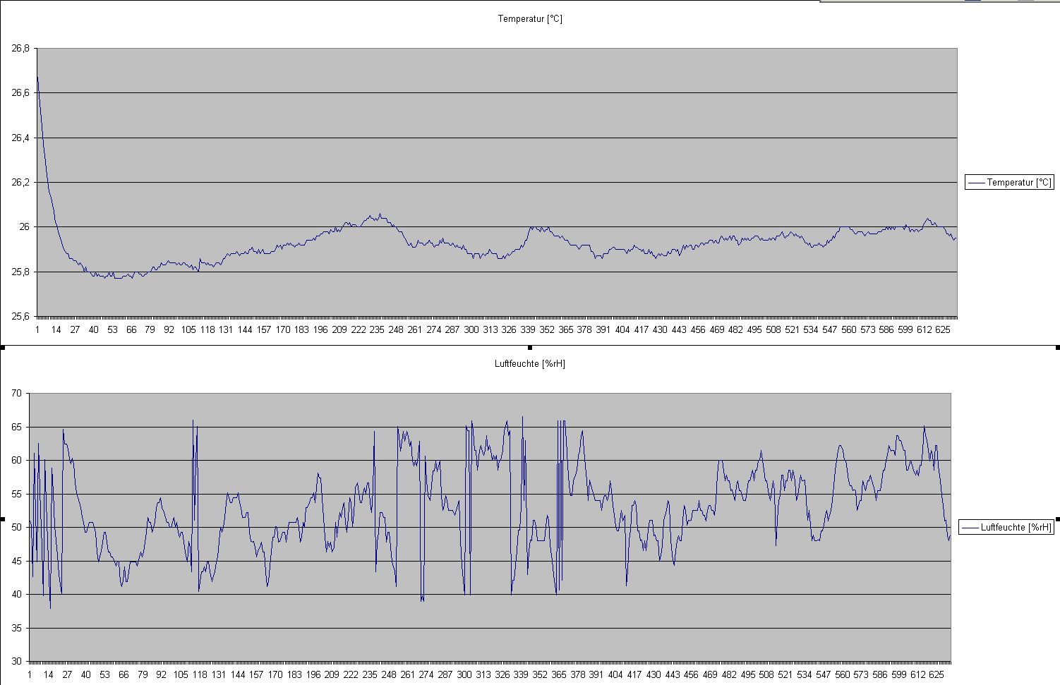

Habe heute meine SHR75 bekommen und sofort angeschlossen.
Die ganze Sache ist momentan fliegende verdrahtet. Mir ist jedoch nun
aufgefallen, daß die Temperatur am Anfang immer relativ Hoch ist, und
sich später einschwingt.
Hat dies auch schon mal jemand bemerkt?
Da sich dies jedoch in einem Bereich kleiner 1k bewegt ist dies nicht so
schlimm.
Was mich jedoch stört ist der Luftfeuchtigkeitswert. Dieser wackelt wie
ein Kuhschwanz. Hat hierfür eventuell jemand eine Erklärung?
Die Werte sind alle in einem Abstand von ca. 2 sec aufgenommen worden.
Ich denke dir Grafik sagt schon alles.
Die Werte wurden nach den Formeln im Datenblatt (V4.2 April 2009) direkt
vom µC errechnet.
MfG Stephan

Nicht atmen in der Nähe der Platine ;)

Das mit der Temperatur könnte eine Sache des Aufbaus sein, oder gewisser
Gewohnheiten des Programmierers und seiner Atemtechnik oder den Pfoten.
Grössere Schwankungen in der Feuchtigkeit kann ich beim technisch
identischen SHT11 nicht nachvollziehen, nicht einmal bei dessen
China-Nachbau FOST02.

Hallo zusammen
Es kann eigentlich nur an der Berechnung liegen.
Habe die ganz Formel aus dem Datenblatt einfach den AVR rechnen lassen,
und hier kommt es bei der Konstante C3 (-1,5955E-6) zu falschen
Ergebnissen.
Ich vermute, daß die Zahl einfach zu klein ist.
Wie macht ihr das mit dem SHT75?
MfG Stephan
Hallo zusammen
@A. K.
Habe den Code ausprobiert, und es funktioniert.
Allerdings haben die neuen Sensoren andere Konstanten.
Kannst Du eventuell mal versuchen den Code zu erklären? Habs nämlich
nicht verstanden.
