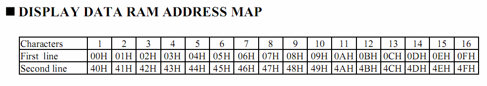

#1390837
wenn es sich um diesen Controller handelt
http://www.mikrocontroller.net/articles/HD44780 dann musst du einfach an
die entsprechende DDRAM Adresse dein Zeichen schreiben
bei meinem 2x20 Display hat geht die erste Zeile bis 80hex und die
zweite geht bei 81hex los. Kommt aber immer aufs Display drauf an
ansonsten probier mal die Adressen wie im Anhang also bis 40hex und ab
41hex oder du läßt das Display schieben damit du siehst wo deine Daten
landen.
