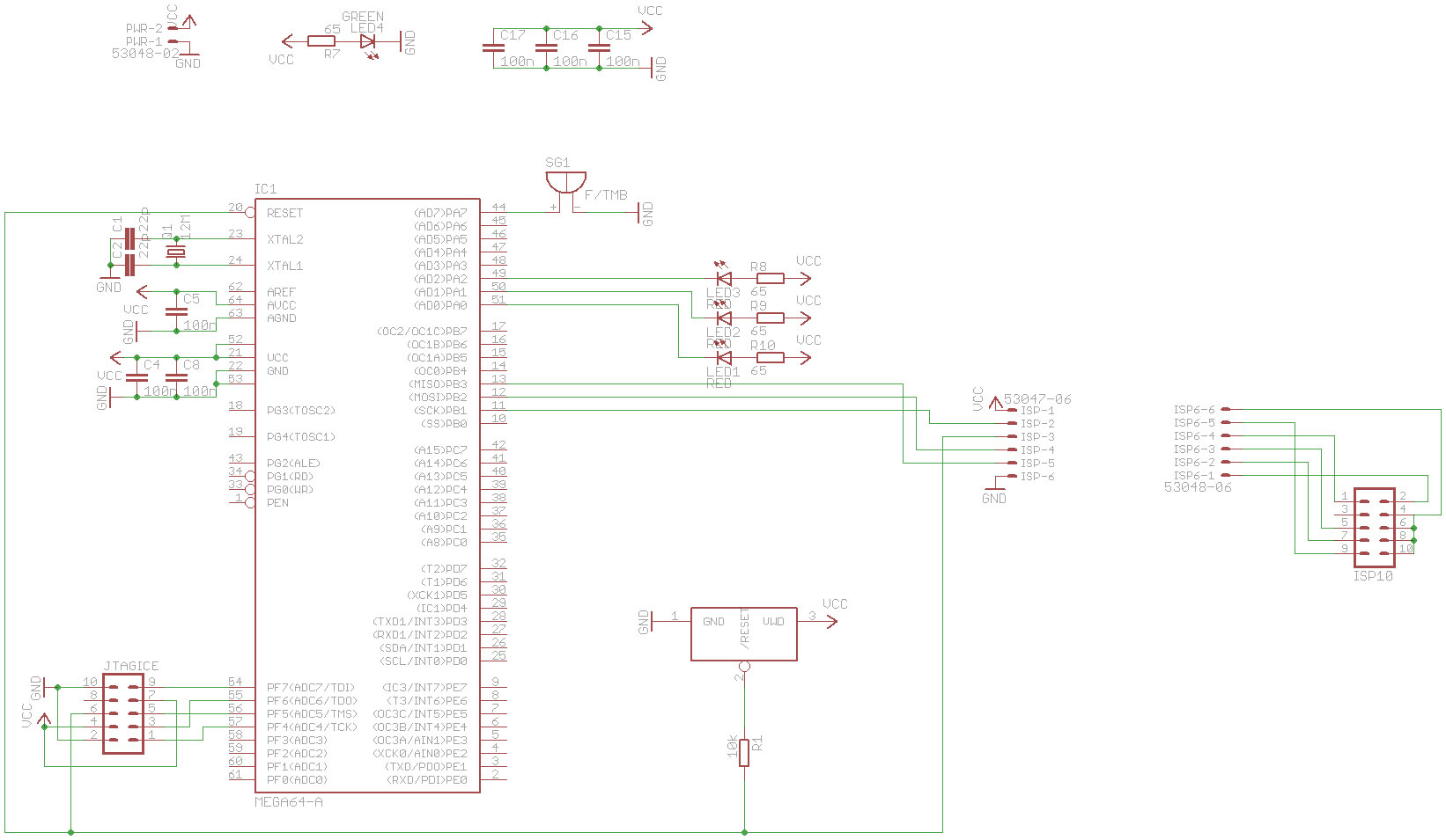

ich habe ein Board mit der im Anhang dargestellten Schaltung mit einem
ATmega 128. Die Schaltung kann ich problemlos über ein JTAG ICE auslesen
und programmieren, mit dem ISP (mk II) bekomme ich jedoch keine
Verbindung.
Nach stundelanger Fehlersuche gestern habe ich jetzt aufgegeben und
hoffe, dass mir hier evtl. jemand einen Tipp geben kann.
Der ISP mk II und die Kabel, etc. sind in Ordnung und funktionieren
einwandfrei mit einem schnell zusammengebastelten Testboard, nur eben
nicht mit oben gezeigter Schaltung. Habe ich irgendetwas übersehen oder
falsch gemacht in der Schlatung?
Danke schonmal für die Hilfe,
jurtrx

Udo schrieb:
> Hi,
> der Atmega 128 wird per ISP nicht über MOSI/MISO,
> sondern über PDI/PDO (PE0/PE1) programmiert.
Danke!
Die Suchfunktion hat auch mir bei diesem Problem geholfen!
Ich wunderte mich ebenso darüber, dass ich den AT90CAN zwar mit JTAG,
aber nicht mit ISP ansteueren konnte.
jurtrx schrieb:
> Tja, wer (das Handbuch) lesen kann ist klar im Vorteil.
Das steht zwar im Handbuch, aber meines Erachtens zeimlich versteckt und
ist auf Anhieb nicht zu finden. Schon gar nicht bei 450 Seiten bzw. für
Anfänger.
