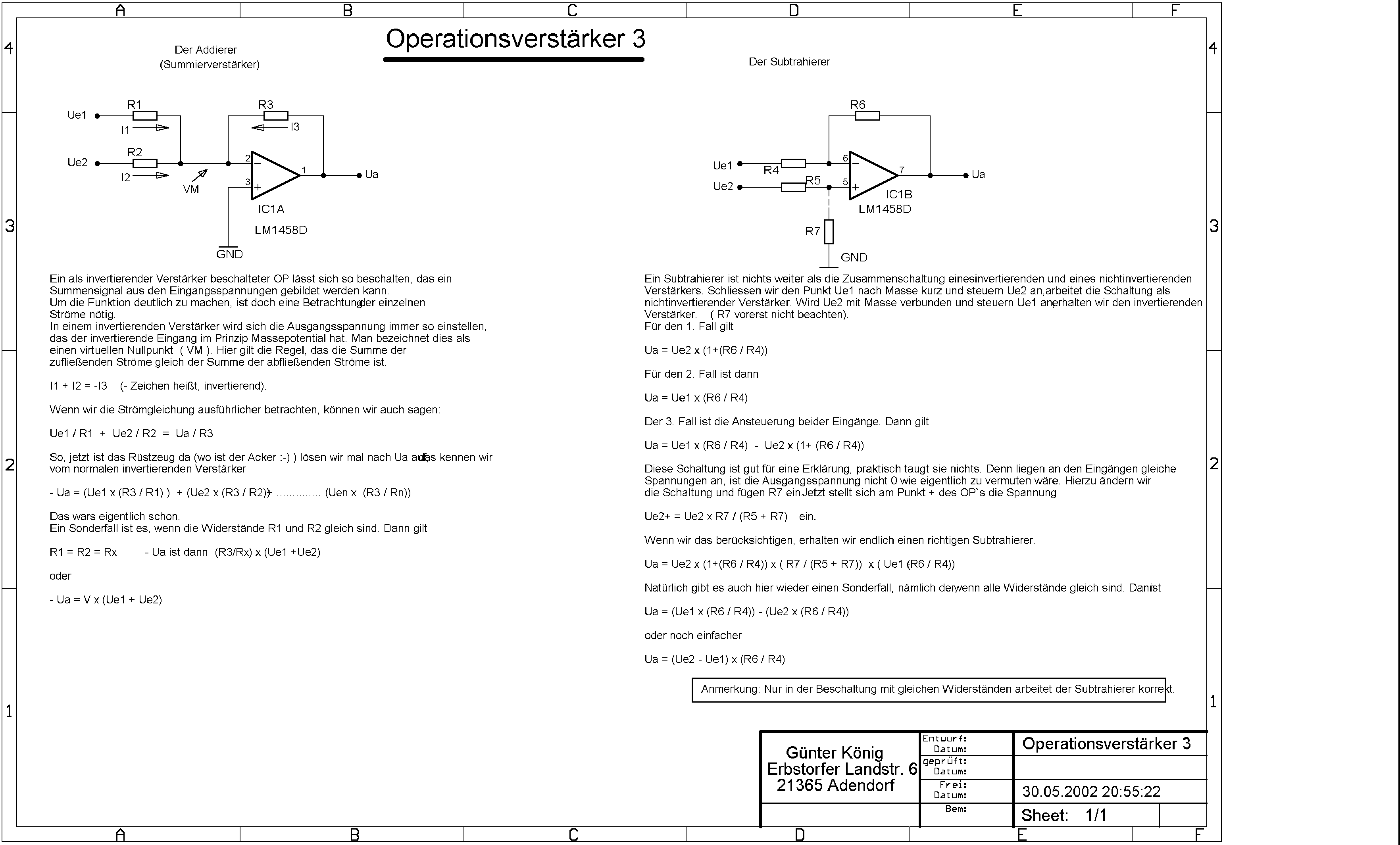

So, Hier ist nun Teil 3 der grundlegenden Grundlagen. Ich hoffe ja, das
es nicht zu kompliziert ist. Im Grund reicht aber die Kenntniss des
ohmschen Gesetzes aus.
Sollten Fehler vorhanden sein, bitte ich um ein Feedback. Das Gleiche
gilt natürlich auch bei Fragen zu dem Thema.
Wie bereits gesagt, wenn es gewünscht wird, stelle ich noch mal ein paar
konkrete Anwendungen zusammen.
Und wenn in diesem Thema "grundlegende Grundlagen" auch die
frequenzabhängigen Grundschaltungen auftauchen sollen, mache ich das
auch mal zurecht.
Ich grüße euch,
Günter

Danke,
aber beachtet nicht so sehr die Seite -Operationsverstärker 3- ,  durch
eine saumäßige Textformatierung sind Zeilen etwas daneben und
verrutscht. Es sind tlws. Vorzeichen nicht erkennbar. Die Seite
-Operationsverstärker 3.1- ist verbessert.
Aber schönen Dank für die Blumen,
Günter
