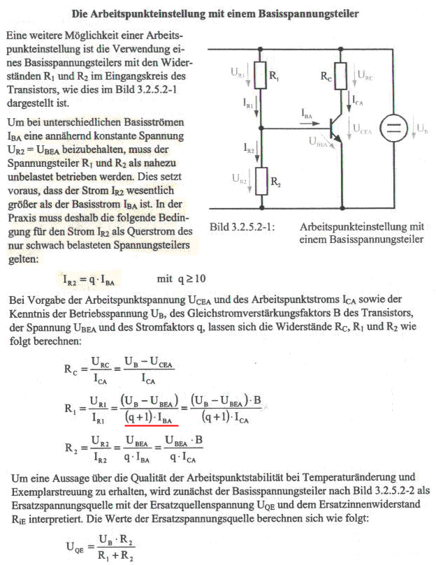

Hallo, ich sitz hier grad und lerne E-Technik. Leider verstehe ich folgenden Zusammenhang nicht (siehe rotmarkierte in der Anlage) Warum ist IR1=(q+1)*IBA Danke, und viele Grüße Alex

Summe aller Ströme im Knoten von IR1, IR2 und IBA = 0 und dann einfach umgeformt nach IR1.

Rein aus Interesse: aus welchem Buch ist der Auszug? also: der emitterstrom ist nach der knotenregel gleich dem basisstrom plus kollektorstrom. der kollektorstrom ist ß*Ib, also basisstrom mal stromverstärkung. setzen wir in Ie=Ib+Ic dies ein, erhalten wir Ie = Ib + ßIb = (1+ß)Ib. Antwort schreiben |
