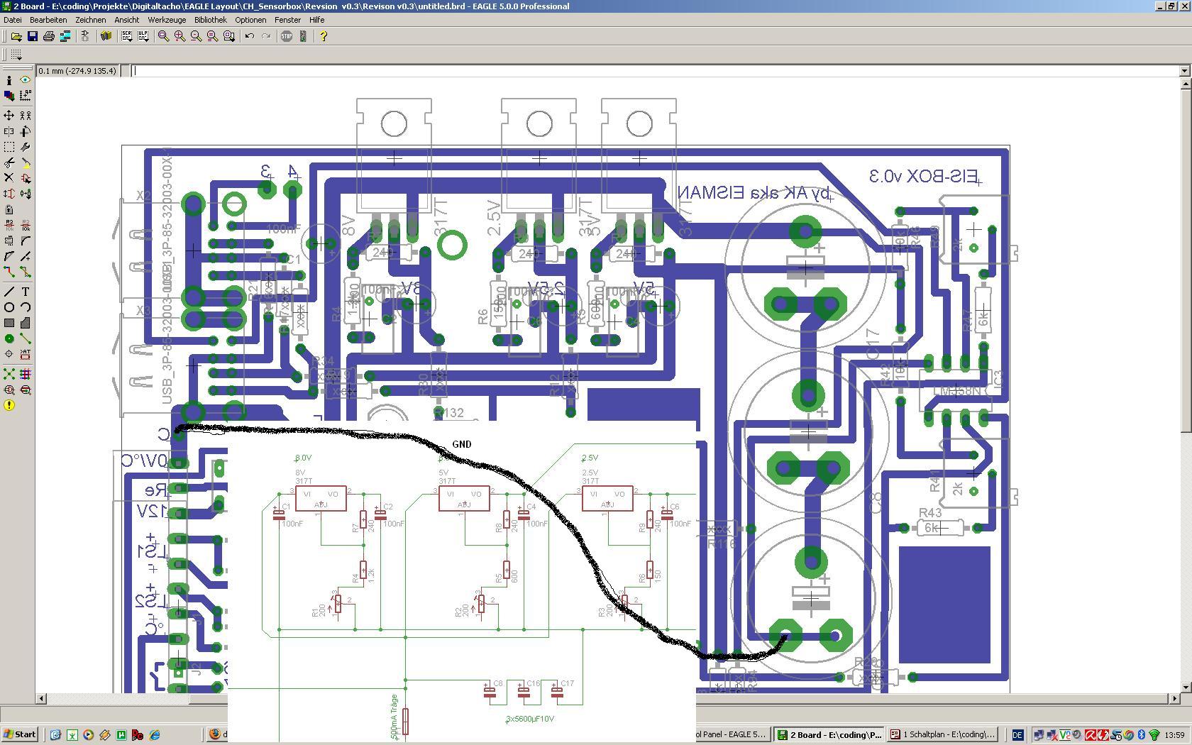

Ich benötige "glatte" 5V und 2,5V aus 9,5 - 13 V. Zurzeit verwende ich
jeweils einen LM317 (ca. 100mA). Mein Problem ist, das die
Versorgungsspannung um ca. 500mV im 20 - 80 Hz Takt Sinusfürmig
schwankt.
Mein erster Versuch waren 3 5600µF /10V Kondensatorn (in Reihe) hinter
der Sicherung als Puffer. Das hatte aber nichts bewirkt. Dann habe ich
in Reihe mit der Sicherung einen ca. 60 Ohm Widerstand gelötet, damit
das "Netzteil" die Kondis nicht mit leerzieht. Das hatte zwar einen
Spannungsabfall um ca. 2 Volt nach sich gezogen, aber die Welligkeit von
den "12Volt" hat sich um ca. 30-40 % verringert. Die 5 Volt am Ausgang
des lm317 blieben komischerweise in der Welligkeit unverändert - egal ob
die 12 V minimal geglättet waren oder nicht...
Nun habe ich im Forum hier gelesen, dass in diesem Fall 2 Linearregler
hintereinander angebracht sein sollen? (Das wurde nicht weiter
diskutiert..)
Wo sollten dann in diesem Fall am besten die Kondensatoren (sind schon
im Layout eingeplant und liegen hier rum) als Puffer hin?
Vielen Dank!
Gruss Axel

Bitte mal eine Zeichnung ! "in Reihe" ist doch sicher parallel??
von Helmut L. (helmi1)
Messfehler ?
GND Fuehrung zum Spannungregler nichgt optimal ?
Vielleicht misst du die Stoerungen auf dem GND mit.
Zeig mal das Layout
Gruss Helmi

von Axel K. (axel)
Die maximal 500mV Schwankungen kommen vom "Netzteil" - das was am Regler
anliegt - das Signal hinter dem Regler hat vllt. nur noch 10 - 20 mV
Schwankungen im Extremfall.  Da ich vorrangaig AD Wandlungen mit Atmegas
auf der Platine vornehme ist das nicht gerade optimal.
Schaltung der Kondensatoren s. Bild.
Zum messen nehme ich die 0V vom "Netzteil"
Warum ich Netzteil in "" schreibe: Es handelt sich um einen
Audioverstärker im Auto. Dieser wird mit einem kabel von der Batterie
versorgt - wenn jetzt ein Sinussignal 20-80 Hz abgespielt wird, dann
ergeben sich diese 500mv Schwankungen aus dem (ebenfalls sinusförmigen)
Spannungsabfall über die Stromversorgungsleitung von der Batterie zum
Verstärker, an dessen VCC und GND Anschluss auch mein Gerät hängt.
Sowie das aussieht ist deine Massefuehrung nicht optimal. Allerdings
kann ich nicht erkennen in deinem Layout wo du nun einspeisst.
Auch Frage ich mich warum du 3 Elkos in Reihe geschaltet hast.
Erstmal wird die Gesammtkapazitaet kleiner und der ESR der Kondensatoren
wird groesser.
>Die Masse geht direkt von dem Schraubanschluss zum GND Anschluss der
>LM317 Regler.
Die sollte aber zuerst zum Kondensator gehen. So leitest du deine
Stoerungen am Kondensator vorbei.

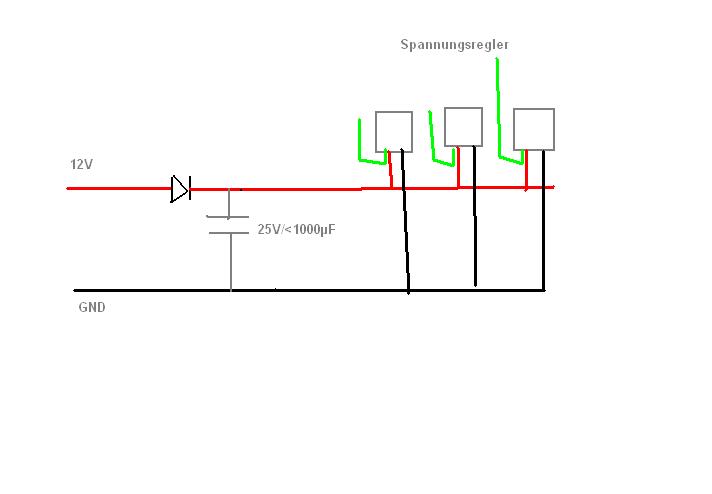

von Axel K. (axel)
Ich sehe mit diesen Pufferkondensatoren aber immer das eine Problem,
dass die absolut keine Wirkung bringen, da die ja sofort leergesogen
werden indem der Strom zurück über das VCC Kabel fließt, wenn die
Spannung am Kondensator höher ist, als die Verorgungsspannung (Wenn die
direkt an der Versorgungsspannung sitzen.

von jl (Gast)
deswegen kommt auch eine Diode in Reihe in die Versorgungsspannung. Ist
auch gleich ein Verpolschutz.

von Axel K. (axel)
das kling logisch! Also mach ichs so wie auf dem Bild?

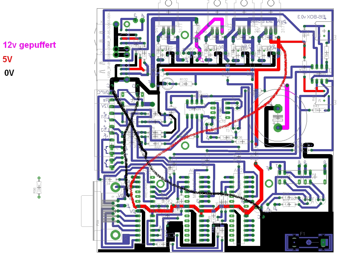

von Axel K. (axel)
So ich habe jetzt mal etwas herumprobiert und vermutlich nun eine
geeignete Lösung gefunden.
Einen dicken Pufferkondensator mit Diode vor den Spannungsreglern so wie
auf dem Bild - dann trotzdem noch 2 Lineare Spannungsregler
hintereinander (auch aus termischen Gründen). An dieser Platine wird ein
Display angeschlossen, welches am meisten zieht, und das kommt jetzt
gesondert an einem 7805 vor dem Pufferkondesnator und der diode, damit
der Pufferelko nicht unnütz groß sein muss. Ohne angeschlossenen Display
habe ich fast eine komplett geradlinige linie auf dem oszi :)
Ich bedanke mich für Eure Unterstützung!

Achtung: Die Masseführung ist recht kritisch. Du mußt verhindern, daß
sich die Spannungsabfälle der hohen Lastströme bis hinter die
Spannungsregler mogeln.
Kai

von Axel K. (axel)
danke für die Tips! Ich werde das Layout nochmal überarbeiten und
versuchen möglichst dicke Masseleitung und 5v/2,5 Volt Leitungen zu
>legen.
Schau einfach, daß die hohen Masseströme nicht durch deine Schaltung
fließen. Alle Anschlüsse sollten auf nur einer Seite auf das Board
gelegt werden.
Du kannst ja dein Layout hier reinstellen und wir schauen darüber, wenn
du willst.
Kai
von Axel K. (axel)
Soweit hab ich jetzt mal die Änderungen gemacht.
von Kai Klaas (Gast)
Hallo Axel,
also, ohne Schaltplan kann ich natürlich nicht viel sagen.
ABER: Der große Pufferelko, rechts, sollte dort sitzen, wo die +12V und
0V an die Platine angeschlossen werden (wohl ganz links?). Alle 0V
Verbindungen zu anderen Bauteilen auf der Platine sollten direkt vom
Massepin des Pufferelkos sternförmig abgehen.
Der Grund dafür ist folgender:
Du hast erzählt, daß die Batteriespannung um 500mV schwankt. Das
bedeuted, daß der Pufferelko dauernd mit großen Strömen auf- und
entladen wird. So wie ich das sehe, fließen diese Ströme bei dir durch
die ganze Schaltung. Dadurch haben die verschiedenen 0V-Punkte auf der
Platine unterschiedliches Potential!
Wenn du dagegen den Pufferelko so anschließt wie ich es oben empfohlen
habe, können die großen Ausgleichströme nicht über die Platine fließen.
Kai
von Axel K. (axel)
Ok, jetzt habe ich direkt die Bohrlöcher so vorgesehen, dass Alles so
aussieht wie du beschrieben hast.
Vielen Dank!
