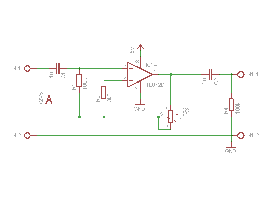

könnt ihr mal bitte über mein Design rüberschauen?
Dies soll ein in der Lautstärke steuerbarer Op-Amp sein, der mit Single
Supply auskommt und zwischen 50Hz und 16kHz arbeitet. Ich habe es mit
PSPice durchsimmuliert und bin mit den Ergebnissen zufrieden.
Gibt es etwas das ich beachten muss oder irgendetwas was bei einem
realen Aufbau dieser Schaltung berücksichtigt werden muss?
Grundsätzlich habe ich mit Operationsverstärker-Grundschaltungen,
Betrieb mit einfacher Versorgungsspannung angefangen, naja gut sieht man
der Schaltung nicht mehr wirklich an.
Allerdings möchte ich keine Elkos verwenden und bin bei der wahl von R3
(mein Schaltplan) auf 10k  50k  100k begrenzt da dies ein digitales
Poti sein soll.
C3 und C4 (laut
http://www.mikrocontroller.net/articles/Bild:Ss_opamp1.png Schaltplan)
habe ich ja nicht, gibts dadurch irgendwelche Nachteile? (besonders C4
will ich auch nicht weil der mir bei 1uF meinen Frequenzgang kaputt
macht)
Die 2,5V will ich durch 2 Widerstände und einem OPV (Impedanzwandler)
erzeugen, spricht da was gegen?
Ich danke euch für eure Hinweise, Kommentare, Meinungen

Wo hast Du die 1µ her?
50Hz und Frequenzgang kaputt machen? Na ja...
Der Nachteil ist nur, daß der Gleichspannungsoffset mit der
eingestellten Verstärkung am Ausgang erscheint. Bei 5V Betriebsspannung
kann das den Aussteuerbereich ziemlich einschränken.
Die Originalversion hat das Problem nicht, weil die Schleifenverstärkung
für Gleichspannung dank des Elkos bei 1 bleibt.
Vermutlich nicht.
Ich würde zwar 2 Widerstände und einen Elko nehmen...
Persöhnliche Meinung: man kann es eben auch übertreiben, aber das darf
man, wenn man unbedingt will...
Ob es davon ganz praktisch besser wird, ist eine ganz andere Frage.
