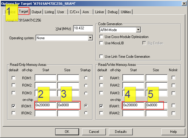

ich versuche das RTOS Keil RTX mittels ULINK2 Debugger in den RAM zu
laden anstatt in den Flash, damit ich unter Keil uVision mehr
Breakpoints habe und um den Flash-Speicher zu schonen, das laden klappt
mittels einer SRAM.ini und angepasstem Speicherlayout (RAM-Adresse
anstatt ROM-Adresse) ganz gut, jedoch hängt sich der Controller nach der
Funktion os_sys_init() auf, so dass nicht mal der erste Breakpoint vom
Initialisierungstask aufgerufen wird. Bevor die Funktion os_sys_init()
aufgerufen wird klappt das Debuggen jedoch noch wunderbar.
Kann es sein, dass das Debuggen vom Keil RTX im RAM vom AT91SAM7X256
nicht unterstützt wird? Zumal in dem Beispiel Blinky_RTX was ich als
Vorlage verwende kein RAM Target vorgesehen ist, was aber in den
restlichen Beispielen ohne RTX Kernel sonst immer mit dabei ist.
Hier die SRAM.ini
