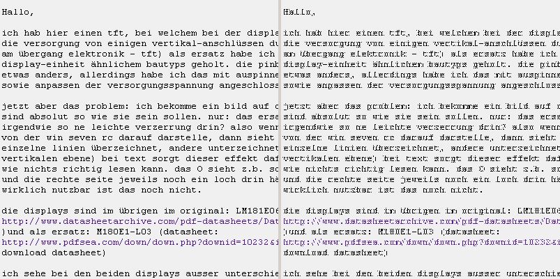

ich hab hier einen tft, bei welchem bei der display-einheit anscheinend
die versorgung von einigen vertikal-anschlüssen durchtrennt ist (direkt
am übergang elektronik - tft) als ersatz habe ich mir eine
display-einheit ähnlichem bautyps geholt. die pinbelegung ist hierbei
etwas anders, allerdings habe ich das mit auspinnen und neu einpinnen
sowie anpassen der versorgungsspannung angeschlossen bekommen.
jetzt aber das problem: ich bekomme ein bild auf dem display. farben
sind absolut so wie sie sein sollen. nur: das ersatz-display hat
irgendwie so ne leichte verzerrung drin? also wenn ich z.b. den fisch
von der win seven rc darauf darstelle, dann sieht das so aus, als ob
einzelne linien überzeichnet, andere unterzeichnet werden. (in der
vertikalen ebene) bei text sorgt dieser effekt dafür, dass man so gut
wie nichts richtig lesen kann. das O sieht z.b. so aus, als ob die linke
und die rechte seite jeweils noch ein loch drin hätten usw., also
wirklich nutzbar ist das noch nicht.
die displays sind im übrigen im original: LM181E06 (datasheet:
http://www.datasheetarchive.com/pdf-datasheets/Datasheets-25/DSA-497887.pdf
)und als ersatz: M180E1-L03 (datasheet:
http://www.pdfsea.com/down/down.php?downid=10232&id=0 , oben auf
download datasheet)
ich sehe bei den beiden displays ausser unterschiedlicher pinbelegung,
anderer betriebsspannung und vlt. noch anderer optischer eigenschaften
des displays eigentlich keinen wirklich unterschied. hat da wer ne idee,
woran es liegen könnte, dass das nicht so recht funzt und wie ich das in
den griff bekommen könnte? wäre halt schon gut, wenn das alles
funktionieren würde. ;)
lg
Sven

wow. geil. das wars wirklich. ^^
und ich hab schon gedacht, die dinger würden irgendwie andere protokolle
od. so verwenden. ^^
aber da muss ich dann irgendwo die pins falsch übersetzt haben. ^^
vielen dank für die schnelle hilfe. ^^
