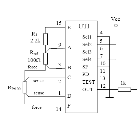

Es handelt sich hierbei um eine Auswertung des UTI03, falls dir das
etwas sagt?! Der gibt mir eine Art PWM aus, die ich auslesen und
berechnen muss.

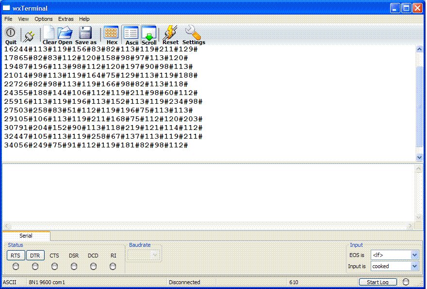

Wenn ich nun die 5 Werte eingelesen habe, müssten doch eigentlich 2
Werte annähernd gleich sein, da der UTI mit den zwei kleinsten Werten
den Startpunkt für die Messung angibt.
Lasse ich mir nun die 5 Messungen per UART ausgeben, so kann ich nicht
feststellen, dass zwei Werte gleich sind.
Ich habe das ganze mal auf 8 Werte hochgesetzt, aber auch da gibt es
keine zwei gleichen Werte.
Ich ziehe jedes Mal den alten Messwert vom neuen Messwert ab, um auf die
Zeitdauer zu kommen.
Werte sehen aber so aus: 23654 # 20542 # -21 # -235 # -513 # 12 # 1358
Trennzeichen ist hier mal die Raute, Werte sind fiktiv^^
Da kann doch was nicht stimmen, oder?

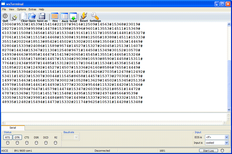

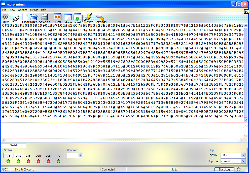

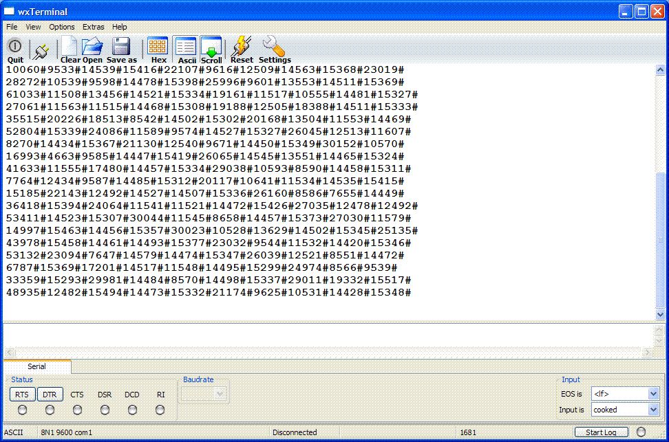

Ich lasse mir die Timerwerte ausgeben, als Ergebnis bekomme ich:
-13688#-28739#28948#-23479#26793#
Das kann doch gar nicht sein! Wie kann der Timerwert negativ werden?

von STK500-Besitzer (Gast)
>volatile unsigned int Messung[5];
Dein Array hat aber nur 5 Elemente (0-4)...
von Joe (Gast)
Oh, hatte ich vergessen mitzuposten:
volatile unsigned int Messung[6];
So habe ich das jetzt.
Trotzdem verstehe ich nicht, warum sich die Timerwerte so dermaßen
ändern, obwohl der UTI doch immer die selben "Perioden" bei gleicher
Temperatur ausgeben sollte, oder?
von Stefan E. (sternst)
Du capturest 4 Werte zwischen 5 steigenden Flanken, dann beginnst du von
vorn. Aber die 5. Flanke war ja bereits die 1. Flanke des nächsten
Zyklus. Mit jedem Messdurchgang verschiebt sich also dein Mess-Fenster
um eine steigenden Flanke gegenüber dem Signal, und nur bei jedem 4.
(oder 5.?) Durchgang deckt sich beides.

Nun sollte ich 10 Elemente im Array haben, die ich verwerten kann.
Nur es passt noch nicht so ganz. Irgendwie will das Vergleichen auf die
kürzesten Zeiten nicht klappen.
Ich bekomme zwar Werte ausgespuckt, aber die sind nicht wahr und
schwanken echt extrem.
> und schwanken echt extrem.
Fang damit an, die Werte vom UTI ohne irgendwelche Rechnereien
auszugeben. Es ist sinnlos, die noch grossartig umzurechnen, wenn die
Eingangswerte schon nicht stimmen.
Alte Weisheit: Garbage in, garbage out. Egal was du dazwischen machst,
wenn die Eingangswerte nicht stimmen, können auch die Ergebnisee nicht
stimmen.

Hoffentlich habe ich das jetzt ein wenig übersichtlicher gemacht.
Die UART-Routine habe ich hier im Forum gefunden und muss sagen, dass
die gut klappt. Habe mit meiner Drehzahlmessung keine Probleme bei der
Ausgabe, verwende auch den RS485-Bus.
Zum Testen gibt mir dieses Programm nun kontinuierlich die errechneten
Mess-Endergebnisse aus, die Werte sind aber nicht akzeptabel, siehe
angehängtes Bild.
Es handelt sich jeweils um den Messwert vor der Raute.
Wenn ich die einzelnen Timerwerte ausgeben lasse, sieht das genau so aus
wie auf dem Bild.
In einem früheren Post hatte ich schon mal darüber berichtet.
Zur Funktion des UTI habe ich eine PDF angehängt, ich verwende MODE5
(ein PT100 in 4-Leiterschaltung).
Außerdem habe ich ein Basic-Code bekommen, den ich nach C umsetzen
wollte.
Eventuell ist da auch schon der Fehler zu finden?!
Der Basic-Quellcode ist auch im Anhang.
Alle Anhänge sind in einer ZIP, geht hier wohl nicht anders?!
Ich weiß auf jeden Fall nicht mehr weiter, mir kommt es so vor, als ob
die for-Schleife nicht hinhaut.
Achja, ich habe auf Anraten nicht den Timer1 wieder auf 0 gesetzt,
sondern der läuft immer weiter.
Es dürfte nicht sehr sinnvoll sein, die "Phasen" von zwei Sequenzen zu
kombinieren. Der Ansatz, in 10 Werten eine vollständige Sequenz zu
suchen, war da schon sinnvoller. Deine Methode, den Anfang zu suchen,
ist allerdings problematisch. Um Genaueres zu sagen, wäre es
erforderlich, endlich mal zu sehen, was für Werte da überhaupt in
Array drin stecken. Also lese ein paar mehr Werte am Stück ein
(mindestens 10, aber auch ruhig noch mehr), und übertrage sie dann in
einer Schleife ohne irgendwelche weiteren Berechnungen. Zeige hier die
Ausgabe.

Im Anhang siehst du die Daten. Array[0] wird nicht gefüllt, das ist
schon mal richtig. Aber ich bekomme 11 Messdaten und nicht 10.

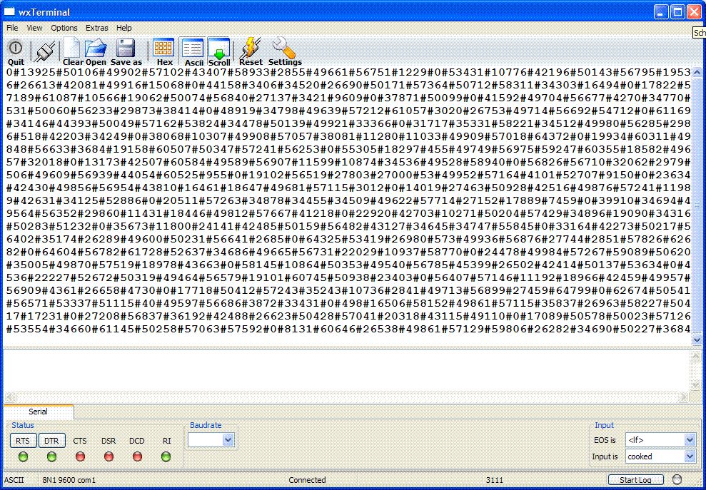

Ich habe das nun so in die Tat umgesetzt:
ISR(TIMER1_CAPT_vect)
  Wcapture = ICR1;                // ICR1-Zeit nach Wcapture speichern
  Array[Bloopcounter] = Wcapture - Wcapturealt;  // Zeitdifferenz berechnen und im Array speichern
  Wcapturealt = Wcapture;              // aktuelle ICR1-Zeit wird alte Zeit zur Berechnung
  Bloopcounter++;                  // Zähler erhöhen
    if(Bloopcounter == 10)    // wenn bis 11 gezählt...
    NeueDaten = TRUE;      // ...Job-Flag setzen...
    Bloopcounter = 0;      // ...Zähler auf 1 setzen...
    INTERRUPTaus;        // und Interrupts vom Timer ausschalten
int main()
  TCCR1B = (1<<ICNC1) | (1<<ICES1)  | (1<<CS11); // Noise-Canceller, Input Capture Edge (pos. Flanke), Vorteiler: 8
  TIMSK = (1<<TICIE1) | (1<<TOIE1); // Interrupts aktivieren, Capture + Overflow
22
23
  Wcapturealt = 0;      // alte Capture-Zeit auf 0 setzen
24
  Bloopcounter = 0;      // Zähler auf 1 setzen
25
  NeueDaten = FALSE;      // Job-Flag auf 0 setzen
26
27
  ioinit();    // IOs initialisieren
28
  uartinit();    // UART initialisieren
29
  sei();      // globale Interrupts zulassen
30
31
32
33
  while(1)
34
35
  unsigned char I;
36
  if(NeueDaten)
37
38
    for(I=0;I<10;I++)
39
40
      Ergebnis = Array[I];
41
      ausgabe();        // Zeiten werden per UART ausgegeben
42
43
      ausgabe_cr();     // Carriage Return per UART ausgeben
44
45
    TIFR  |= (1 << ICF1);    // Löschen des Interruptflags für ICR1
46
    INTERRUPTein;        // Interrupts vom Timer einschalten
47
48
49
    } // if(NeueDaten)
50
51
  _delay_ms(200);        // 200ms warten
52
53
  } // while(1)
54
55
} // main
Nicht wundern, ich habe nach der 10ten Ausgabe ein CR gesetzt, damit es
nun besser lesbar wird.
Im Anhang ist das Ergebnis zu sehen.

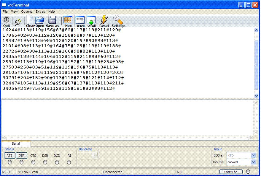

von Joe (Gast)
Irgendwie scheinst du Recht zu haben, das hat was mit dem Vorteiler zu
tun, denn wenn ich den Vorteiler auf 1024 stelle, kommt das raus, was du
im Anhang sehen kannst (kleinere Zahlen sind übersichtlicher).
Ich finde aber noch keinen Bezug zum Zyklus vom UTI, der in der PDF der
angehängten ZIP in einem von meinen letztens Posts zu sehen ist.
Der Wert von Array[0] kann ja nicht stimmen, insofern passt das schon
mal.
Doch, das Muster schimmert durch. Z.B. die 2. Zeile, 82 + 83 sind Phase
1, und dann sind 98 + 97 Phase 1 vom nächsten Zyklus. In manchen Zeilen
sind die Werte aber so am schwanken, dass man nur raten kann, was da die
Phase-1-Werte sind (z.B. in der Vorletzten). Ist am UTI überhaupt etwas
angeschlossen?
von Joe (Gast)
Stefan Ernst schrieb:
> Ist am UTI überhaupt etwas angeschlossen?
Ja, am UTI ist ein PT100 angeschlossen. Habe mal ein Anschlussbild davon
hier angehängt. Ich habe aber nur ein PT100 mit zwei Anschlüssen, darum
habe ich die Anschlüsse direkt am PT100 gebrückt. Also im Grunde B mit C
und D mit F.
So steht das auch in der apputi03.pdf.
Habe probeweise das PT100 abgeklemmt und musste feststellen, dass sich
an den Zeiten nichts ändert, nur die Ausgabe kommt verzögerter.
Schließe ich das PT100 wieder an, läuft auch die Ausgabe schneller.
Wenn ich _delay_ms(200); auskommentiere, bringt das auch nichts.
Meinst du, am UTI ist was faul?

von Joe (Gast)
@Stefan:
Nun habe ich nochmals die Anschlüsse vom UTI kontrolliert und siehe da,
es passt alles. Wenn ich nun die Widerstandswerte einzeln an den Pins
des UTI messe, komme ich zu folgendem Ergebnis:
E nach A: 2,2kOhm
E nach B: 2,3kOhm
E nach C: 2,3kOhm
E nach D: 2,412kOhm
E nach F: 2,412kOhm
A nach B: 100Ohm
A nach D: 212Ohm
A nach F: 212Ohm
B nach D: 112Ohm
B nach F: 112Ohm
C nach D: 112Ohm
C nach F: 112Ohm
So, wenn ich das PT100 nicht anstöpsle, sind nur nur Anschlüsse E, A, B
belegt.
Das PT100 hab ich direkt gebrückt (weil 2-Leiter) und nicht auf der
Platine bzw. am UTI mit den Anschlüssen B-C und D-F.
Wenn ich mit meinem Widerstandsmessgerät direkt das PT100 auslese und
dabei erwärme, steigt der Wert von 1120Ohm auf 114Ohm und höher. Lass
ich das PT100 abkühlen, fällt auch der Widerstandswert.
Warum schafft das mein supergünstiges Widerstandsmessgerät vom großen C?
Ich habe mir auch mal das Ausganssignal vom UTI angeguckt. Wenn das
PT100 nicht angeklemmt ist, kann man die zwei kürzesten Phasen erkennen,
aber sobald das PT100 angeklemmt ist, kommt nur noch Mist raus.
Irgendwas muss doch mit dem UTI sein...
So langsam glaube ich, ich besorge mir eine kleine Konstantstromquelle
und lese den widerstandsabhängigen Spannungswert vom PT100 ein... Mich
kotzt das UTI-IC echt an.
Nebenbei bemerkt, beim PT100 muss es bleiben, das ist eine
Voraussetzung, die ich mir gestellt habe. Schließlich habe ich auf der
Arbeit genug mit diesen Temperaturelementen zu tun und möchte auch damit
arbeiten.
