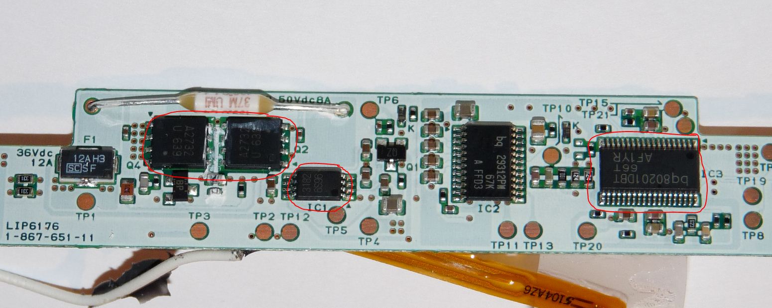

habe hier eine Notebook-Elektronik aus einem Akku - bei der im Anhang
gezeigten Elektronik sind mir die makrierten Chips nicht ersichtlich.
Das große Oracel mit "G" konnte mir auch nicht wirklich helfen.
Könnte mir dort einer auf die Sprünge helfen?
Danke

OP (Firma: B.I.S.B.&Co.KG) #1379302
Daten:
IC1:
Pins: 8
Nr:   3182 (darunter 6S96) hierbei handelt es sich glaube um eine Chip
SN
IC2:
Pins: 24
Nr:   bq 29312PW
      (darunter 67k A FFD3) hierbei handelt es sich glaube um eine Chip
SN
IC3:
Pins: 38
Nr:   bq80201DBT
      (darunter 6CK ACN3L) hierbei handelt es sich glaube um eine Chip
SN
Q4 und Q2 sind wohl P-MOSFETS.

Also der "BQ29312PW" von Texas Instruments
http://focus.ti.com/docs/prod/folders/print/bq29312.html
und "BQ80201DBT" ist eine Ladezustands Anzeige welche auch mal TI war,
aber vor ner ganzen Weile aufgegeben wurde...
Jedenfals ist es NICHT zu empfehlen, einen der beiden Chips in neuen
Designs zu verwenden, denn BEIDE werden NICHT mehr produziert.

OP (Firma: B.I.S.B.&Co.KG) #1379508
Vielen vielen Dank schon mal für die schnellen Antworten,
mein Interesse liegt jetzt auf den Chip IC2 und IC3.
Schau mir gerade die Spec vom BQ80201DBT an, mir geht er rein
darum wo die Elektronik die Ladedaten ablegt/sichert die, die
Lenovo Software im Betrieb ausgibt.
OP (Firma: B.I.S.B.&Co.KG) #1379558
Was heißt hier "der BQ80201DBT" wurde vor einer ganzen Weile aufgegeben.
Die Elektronik stammt aus einem Akku Baujahr 2007 oder ist das schon
mehr als alt?

(Firma: electronica@tdnet) Persönliche Seite #1379683
Ich habe eine Alte Katalog CD (2001) von TI und da wird der Chip als
"deprecated" bezeichnet und auf der Webseite ist er nicht mehr, auch
nicht im Extranet.
Sieht so aus, als würde der Hersteller des Batterie-Packs alte
Lagerbestände aufbrauchen.  "6S96" ist das Produktions Datum.
Ich habe auch einigen Chip-Seller-Archiven Hänndler für den Chip
gefunden, aber bei keinem kannste mehr als 2000-4000 Stüch haben.  Alles
Restbestände.
