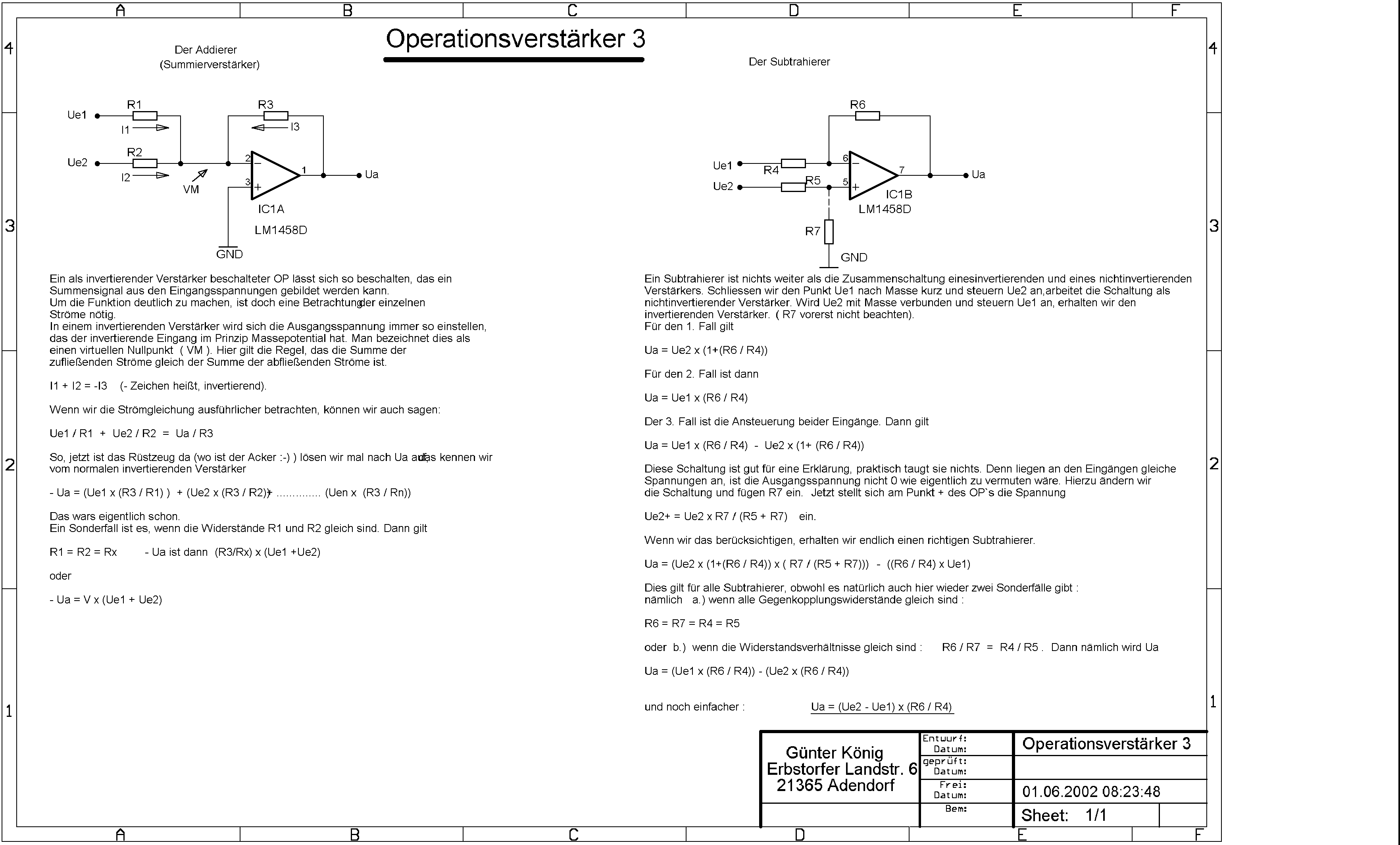

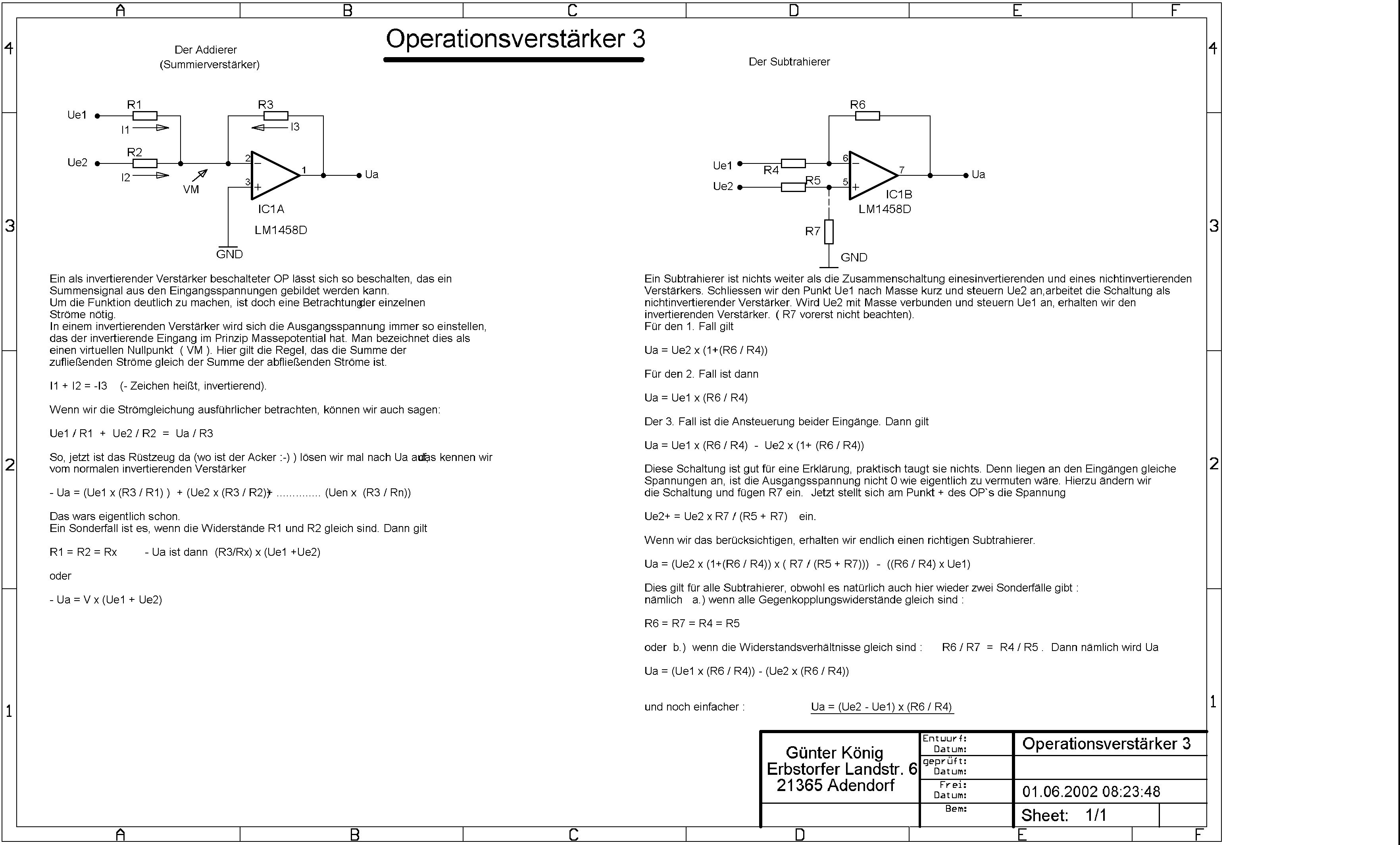

Hallo auch,
leider sind mir bei der Formatierung der Texte kleine Fehler passiert,
sodas einiges nicht ganz lesbar war. Dies habe ich nochmal geändert.
Dann habe ich noch mal versucht die ganze Sache noch etwas einfacher
darzustellen nachdem ein Bekannter das auch mal gelesen hatte und sich
doch noch einige Unklarheiten auftaten.......

hallo Günter
Find ich gut dass du das hier aufgemacht hast.
Viele tun sich bei den OP´s schwer, obwohl die eigentlich easy sind.
Hätt aber da mal ne bitte.
Kannst du nicht irgendein Prog nehmen, das nicht unbedingt 4 Bildschirme
benötigt. Kommt mir vor als würdest du Orcad oder sowas nehmen. Die
Übersicht geht leider etwas verloren.
Trotzdem mach weiter, ich kenn deine weitere Story und kämpfe mit den
PIC oder AVR - Anfängen, aber die die mit PIC´s und Konsorten sich gut
auskennen, sehen in diesem Bereich doch manchmal etwas "alt" aus.
Gruß Harald
