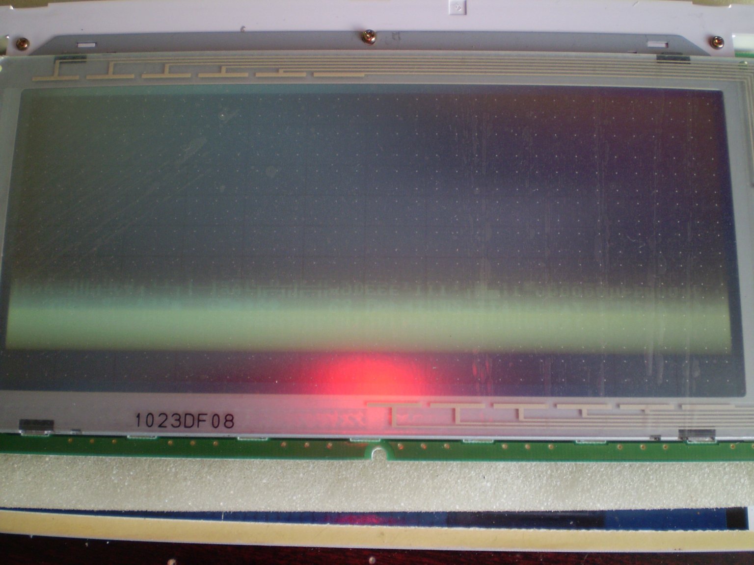

Die Auflösung beträgt 480x200px. Das Display ist schwarz/weiss, nicht
wie angegeben eine gelbe Hintergrundbeleuchtung. Die Touchpanelmatrix
hat eine Auflösung 12x8.
Die Kontrasteinstellung ist schon auf der Platine bestückt. Ansteuerung
mit S1D13305 oder S1D13700 möglich, es ist ein Single Panel Display
M/S=0.

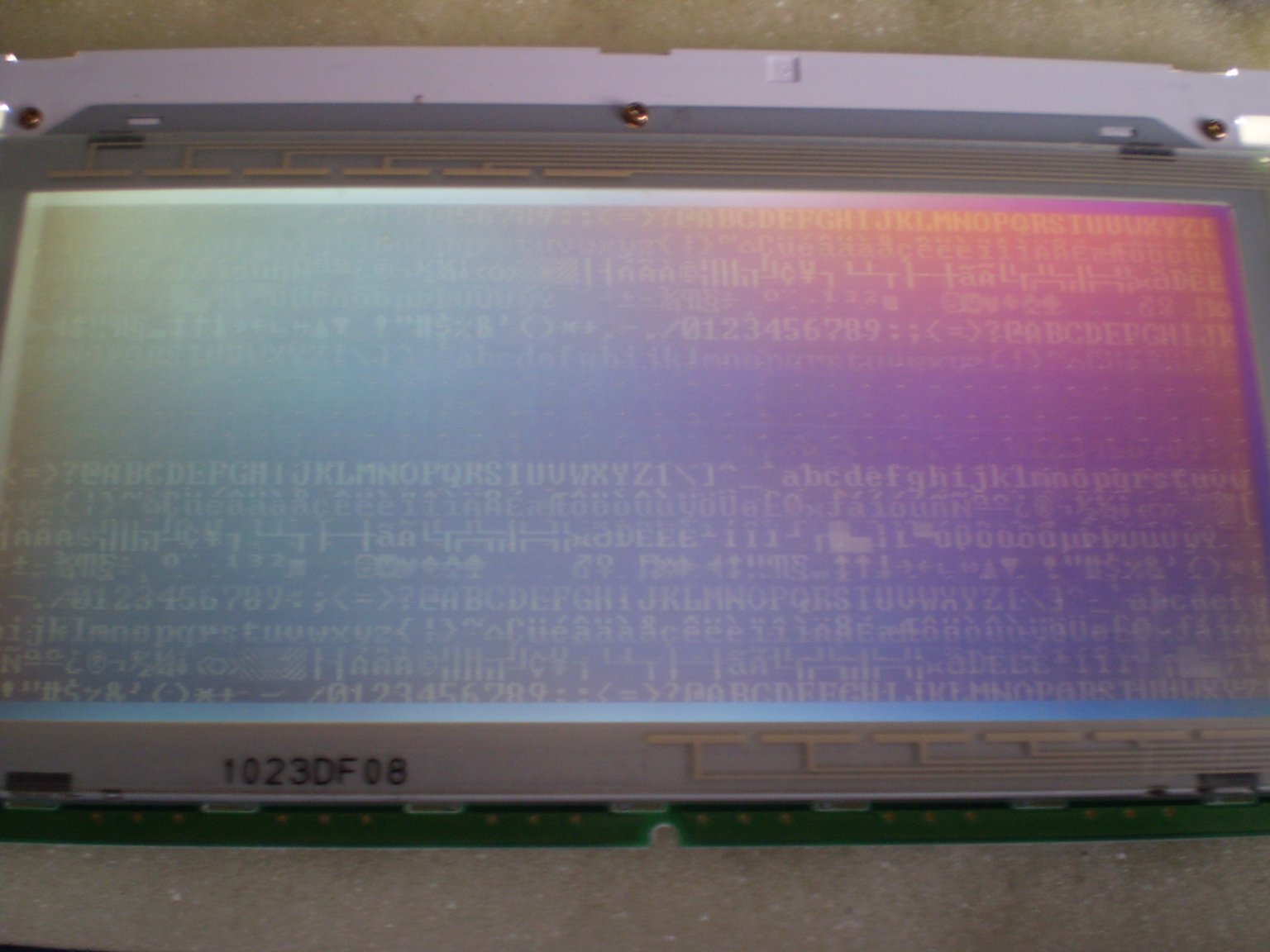

Ich habe jetzt so ein panel aber ich werde nicht schlau wie ich es jetzt
ansteuern kann wenn es irgendwo eine anleitung oder wenn mir jemand
helfen könnte wär ich sehr dankbar.

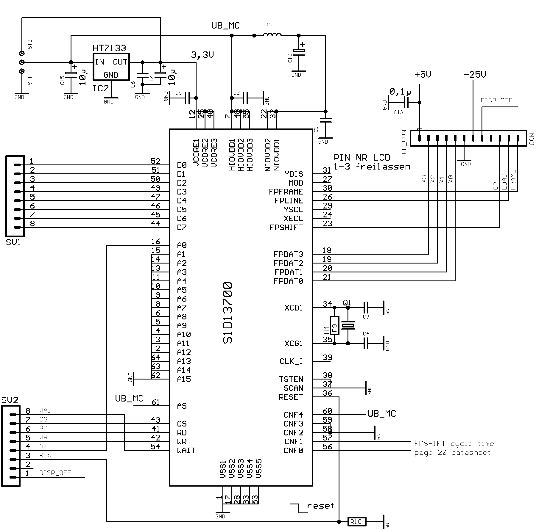

von Norbert (Gast)
Hier der Anschluss des Displays am S1D13700. Anleitungen zum Ansteuern
des Graphics LCD Controller mit Microcontrollern findet man sicherlich
hier auf dieser Seite oder im www

von pilo (Gast)
Der S1D1 ist kein Mikrocontroller, der wird nicht programmiert.
Desweiteren: SV1 Ist der Datenbus zwischen S1D1 und Mikrocontroller.
An SV2 befinden sich die Steuerleitungen.
Zu den einzelnen Bauteilen:
C6,C5,C2,C1 = 100nF
C16 = 10uF
R10 = 10k
Die Frequenz für den Quarz findest du im Datenblatt vom S1D1 :)

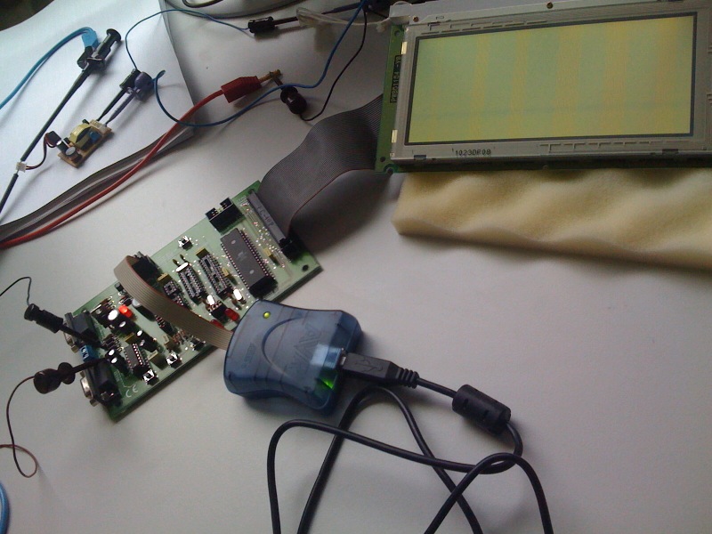

von Eike J. (Gast)
Mahlzeit,

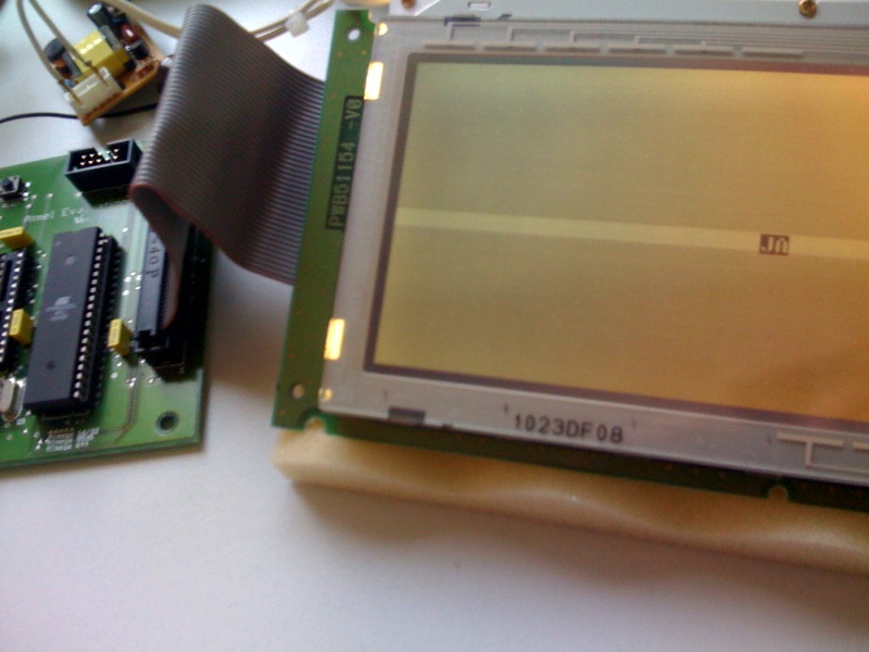

nachdem ich mich nun lange genug mit der Ansteuerung des Displays
gequält habe, wollte ich es hier einmal kurz erläutern:
Wie Norbert schon geschrieben hat, sind die Anschlüsse:
4=Vdd (+5V)
5=X3
6=X2
7=X1
8=X0
9=Vss (GND)
10=Vee (-25V)
11=Display off (invertiert, also mit nem Pullup auf Vdd ziehen)
13=CP
14=LOAD
15=FRAME
Nun zur Ansteuerung mit einem Mikrocontroller.
1. die 4 Bit ausgeben (CP low, LOAD low, FRAME high)
2. CP high (die 4 Bit bleiben natürlich, LOAD low, FRAME high)
3. die nächsten 4 Bit ausgeben (CP low, LOAD low, FRAME high)
4. CP high (die 4 Bit bleiben natürlich, LOAD low, FRAME high)
das solange bis die zeile voll ist, also 120 mal, da es 480 Pixel sind.
Wenn die Zeile voll ist, wird nach den letzten 4 Bit CP auf high gezogen
und danach auch noch LOAD auf high (CP low, FRAME high). Dadurch springt
der "Cursor" in die nächste Zeile und ihr könnte die wieder
vollschreiben.
wenn alle 240 zeilen voll sind, muss wieder in die erste zeile
gesprungen werden, dazu wird FRAME auf low (rest auch auf low) gezogen.
ich hab bevor ich den frame auf low ziehe auch noch einen zeilenumbruch
gemacht, ob das nötig ist, weiß ich nicht, aber es stört auch nicht.
jetzt geht der spaß wieder von vorne los.
und zwischen jedem "schaltvorgang" hab ich 1 microsec delay zwischen,
ist aber nur ausprobiert, damit gehts aber auf jeden fall..
ich hoffe mit dieser anleitung gehts bei euch etwas schneller als bei
mir..^^
Gruß Eike

von Eike J. (Gast)
Pin 12 soll M sein. Keine Ahnung wofür der Pin gut sein soll. Wenn da
jemand mehr weiß, wäre ich auch über eine Erklärung dankbar. Ich hab bei
meiner Ansteuerung aber irgendwie auch noch ein Problem drin. Ich kann
zwar senkrechte Striche mit variablem Abstand anzeigen aber weiter kann
ich es noch nicht differenzieren. Pin 1,2,3  weiß ich nicht, brauchte
ich aber auch nicht.

@ Norbert:
Deinen Postings entnehme ich, dass du das Display schon angesteuert
hast. Ich versuche schon stundenrund meins richtig anzusteuern. Ich kann
zwar senkrechte Striche mit variabler Breite anzeigen. Somit schreib ich
ja in jede Zeile den gleichen Wert. Wenn ich aber in einige Zeilen
andere Werte schreiben will, so sind immer noch alle gleich. Ich vermute
dass der vsync nicht richtig funktioniert. Kannst du noch einen kurzen
Überblick zum zeitlichen Ablauf des Aufbaus geben? Vielleicht so ähnlich
wie mein z.T. falscher(s.o)??
Gruß Eike

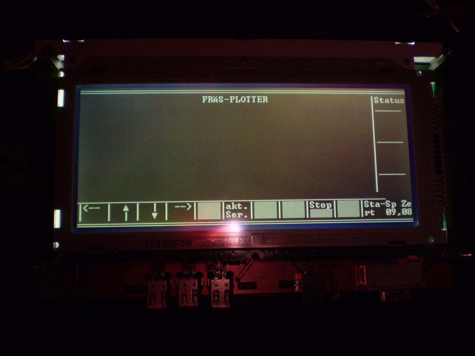

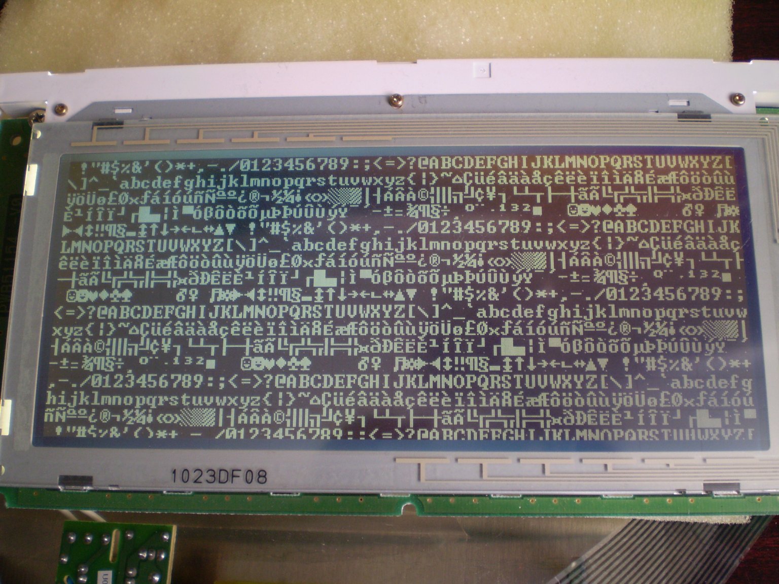

von Norbert (Gast)
@ Eike
Hallo, wie ich deinen Ausführungen weiter oben entnehme, steuerst du das
Display mit einem Microcontroller an. Diese Arbeit habe ich vermieden
und den S1D13700 verwendet. Dieser läßt sich relativ einfach ansteuern
und man muß sich um keine Timings kümmern. Mein Microcontroller ist eher
mit dem Datenempfang von Funkdaten beschäftigt und gibt diese danach auf
dem Display aus. Richtig ist deine Schilderung, die Daten nacheinander
pro Zeile zu schreiben, einen Zeilenumbruch nach 480 Bits /8 =60
Commands pro Zeile zu senden, warum aber bei dir immer die gleichen
Zeichen dargestellt werden, kann ich dir nicht beantworten. Mein
allererstes mit einem MC angesteuertes Display (320x240), habe ich für

von Dietmar G. (malcom)
Hallo und ein gesundes neues Jahr,
habe auch das Display von Optrex mit der Schaltung / Programm von
Benedikt aufgebaut.
Nach der Anpassung des Programms auf 480x200 hatte ich auch sofort eine
Anzeige. Die Schaltung für die -25V gibt bei mir ohne Last ca. -50V (vor
dem Optokoppler) raus, mit Last (Display) nur noch -10V.
Das Display zeigt nach ca. 8 Sec. auf allen Zeilen
Buchstaben/Zeichen/Zahlen diese werden aber auf einem Durchrollenden
Balken (2 Durchläufe/sek) von ca. 3-4 Zeilen angezeigt darüber und
darunter ist das Display "dunkel".
Durch Auswechseln des Transistors in der VLCD Aufbereitung habe ich
-17,5V sicherstellen können mit dem Ergebnis, dass der "helle"
durchlaufende Streifen schmaler (ca 2 Zeilen) wurde und nun schneller
(ca. 4 Durchläufe/sek) ist. Die vorher gut sichtbaren Zeichen auf dem
Bildschirm sind nun nicht mehr sichtbar.
Hat jemand einen Tip wo hier das Fehlerteufelchen stecken könnte???
Gruß Malcom
hier noch ein Versuch das ganze darzustellen.
Leider ist die Belichtung der Kamera so lang, dass man fast den ganzen
Bildschirm sieht.
Effektiv sichtbar sind immer nur 3-4 Zeilen, der Rest ist so, wie die in
den Fotos sichtbaren Streifen.
Hallochen,
hier noch mal Bilder mit kürzerer Belichtungszeit.
Zwei Bilder mit -10V und eins mit -15V an VLCD.
Deutlich sichtbar ist, dass mit -15V nicht mehr so viel dargestellt
wird.
Zu fragen der Geschwindigkeit des Atmega8, er ist mit 12MHz Quarz
bestückt.
Mit einem 16 MHz Quarz hatte ich das gleiche "Bild".
Die CP an Pin14 (nach Originalschaltung) ist 96,44 KHz.
Hallo noch einmal,
habe den Fehler gefunden.....
Fuse-Bit´s waren nicht gesetzt.
Danke dennoch
Thomas S. (thomas_s) schrieb: Könntest Du bitte Deine Programmversion
als Anhang posten?
Ja kann ich... werde mal die von mir leicht veränderte Version rein
setzen.
Die Veränderungen beziehen sich ausschließlich auf die Zeilen und
Zeichenzahlen.
Gruß Malcom
Hier noch ein kleiner Hinweis,
bei dem vorgenannten Code, ist die Zeile 1= der Zeile 16,6.
Sprich, die erste vollständige und letzte zu 60% sichtbare Zeile werden
gemeinsam geschrieben.
Dieser Fehler lässt sich sicher beheben, nur habe ich mich bis jetzt
nicht darum gekümmert.
Das angehängte Bild zeigt den Initialisierungsbildschirm, wenn das
Programm gestartet wird... so steht man zu Anfang wenigstens nicht im
"Dunkeln"     ;o)
Gruß Malcom
von Thomas S. (thomas_s)
nach weiteren 'Basteleien' und in Anlehnung an das Timing eines
ähnlichen Display´s
( http://www.optrex.co.jp/us/product/newpro/RoHS/pdf/50840bie.pdf )
habe ich nun folgedes Skript welches angehängtes Bild zeigt.
Die negative Displayspannung ist 20 V (bei kleiner Spannung sieht man
eher nix)
Ich verstehe allerdings immernoch nicht das Timing-verhalten, denn meine
Anzeige ist invertiert...
Vielleicht sind die Fuses auch falsch gesetzt (ich benutze extern einen
16 MHz Quarz) -obwohl die Geschwindigkeit passt - meine ich
Die Fuses im Makefile :FUSES = -U hfuse:w:0xc9:m -U lfuse:w:0xef:m
Gruß Thomas

Für alle Interessierten,
Benedikt hat nun der Display-Software für den Atmega8 noch eine TWI
(I²C) Funktionalität spendiert.
Genial wie er es gelöst hat, finde ich.
In dem Zusammenhang noch einmal ein großes Dankeschön an Benedikt.
Die Anpassung an das Optrex (wie im Bild zu sehen) ist im Softwareanhang
bereits geschehen.
(leider ist immer noch die letzte Zeile gleich der Ersten) aber hier
verwende ich sowieso einen "Rahmen". Somit ist es "mir" egal.
Gruß Malcom
