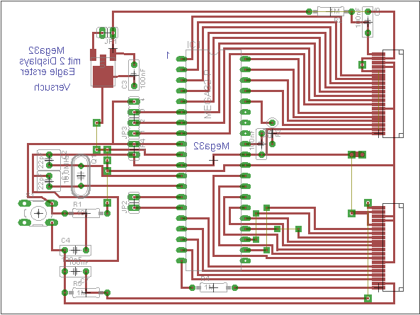

Hallo
ich möchte seit langem das erste mal wieder eine Platine selbst
herstellen... und das erste mal überhaut mit eagle...
mier mal ein bild mit dem Layout ...
kann mal jemand seine Meinung kund tun was ich alles falsch mache ? :)
Gruß SG
Persönliche Seite
Ganz wichtig: Sind die nicht-SMD Bauteile alle gespiegelt? Auf der
Oberseite wird man sie nur mit etwas Aufwand anlöten können.
Ich denke mal üblicherweise wird man die SMD Teile und die Leiterbahnen
auf Bottom legen und die THT Teile auf Top lassen. Hauptsache aber, SMDs
sind auf der anderen Seite wie THTs!
@Stephan G.
90° ist bei so einem Layout sicherlich machbar, aaaber:
1. Kein sehr guter Stil...hier erkennt man den Laien bzw den Profi
2. Können bei spitzen Winkeln (<=90°) Ätzrückstände in den Winkeln
leicht haften bleiben. Wenn dann nicht schnell gewaschen wird kann es zu
Überätzungen kommen.
3. 90° Winkel können (!) als Antennen agieren (was ich hier
ausschliessen würde da keine HF)

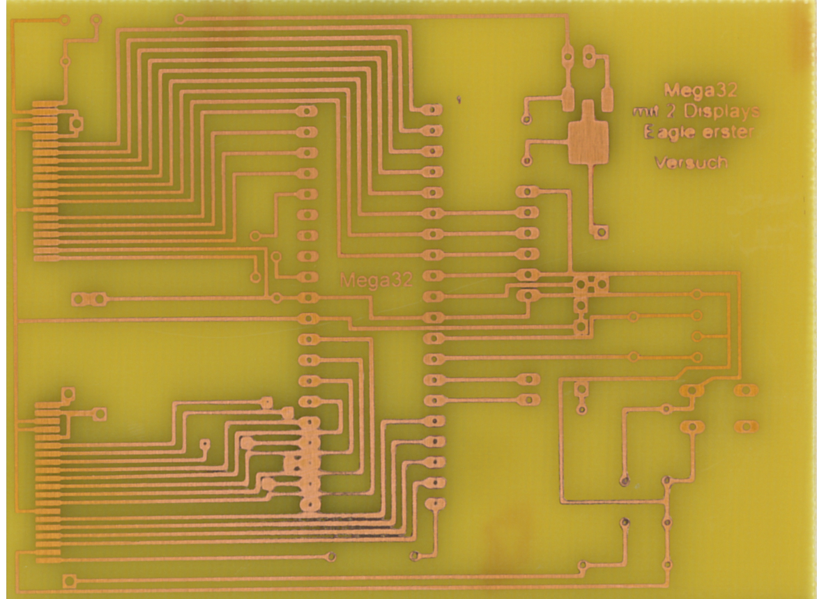

Na ich konnts doch nicht lassen
und hab mal ne probe au exemple gemacht ..
Bungard Material mit 5 Minuten Sonne belichtet ... hat fast funktioniert
an der Stelle an der es nicht gut geäzt ist ist warscheinlich beim
belichten die Vorlage nicht ganz angedrückt gewesen ...
ich werd das layout jetzt ein wenig ändern ...
Vergiss den Quatsch mit der Sonne. So wirst du niemals einen stabilen
Entwicklungsprozess hinbekommen, der dir reproduktive Ergebnisse
ermöglicht. 'Freund Zufall' wird dir deine Platine belichten wann oder
wie immer es ihm passt und im Endeffekt zahlst du auch drauf.

ja ich bin halt unverbesserlich ... und hab ausserdem alle auf die
falsche seite gemahlt ...
@ Simon K danke für den hinweis
nen gesichtsbräuner hab ich schon bestellt .. nen scanner hab ich auch
.. beim nächsten versuch wirds besser ...
ich verspreche auch geduld zu haben ... hehe
SG
Haste auch darauf geachtet das die Farbeschicht von deinem Film
Kontakt mit der Fotoschicht der Leiterplatte hat?
Ansonsten wird die Belichtung nämlich auch unscharf.
