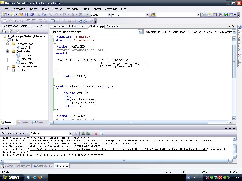

ich habe folgendes Problem ich will in Labview Version 8.5 Studenten
eine DLL einbinden zur Reihenberechnung. (c++ 2005 visual express
edition). Ich habe also ein neues Prohekt geöffnet und beim Assistenten
die Erstellung einer DLL ausgewählt und dann meine Formel zur Berechnung
eingetragen (siehe screenshot) aber ich verstehe die Fehlermeldung net
die da kommt und ausserdem nach dem Kompillieren steht im debug ordner
keine .dll datei sondern eine .dll.embed.manifest aber die erkennt
labview nicht an bzw ich kann beim konfigurieren und verzeichniss-angabe
diese datei nicht auswählen er will eine reine .dll datei ich hoffe
jemand von euch kennt sich da aus und weiß rat vielen dank im voraus
> Du hast windows.h doppelt includiert. Das erste Mal wird es in stdafx.h
> inlcludiert und das zweite mal in deiner Source. Das wirft die Warnungen
> und vielleicht auch den Fehler.

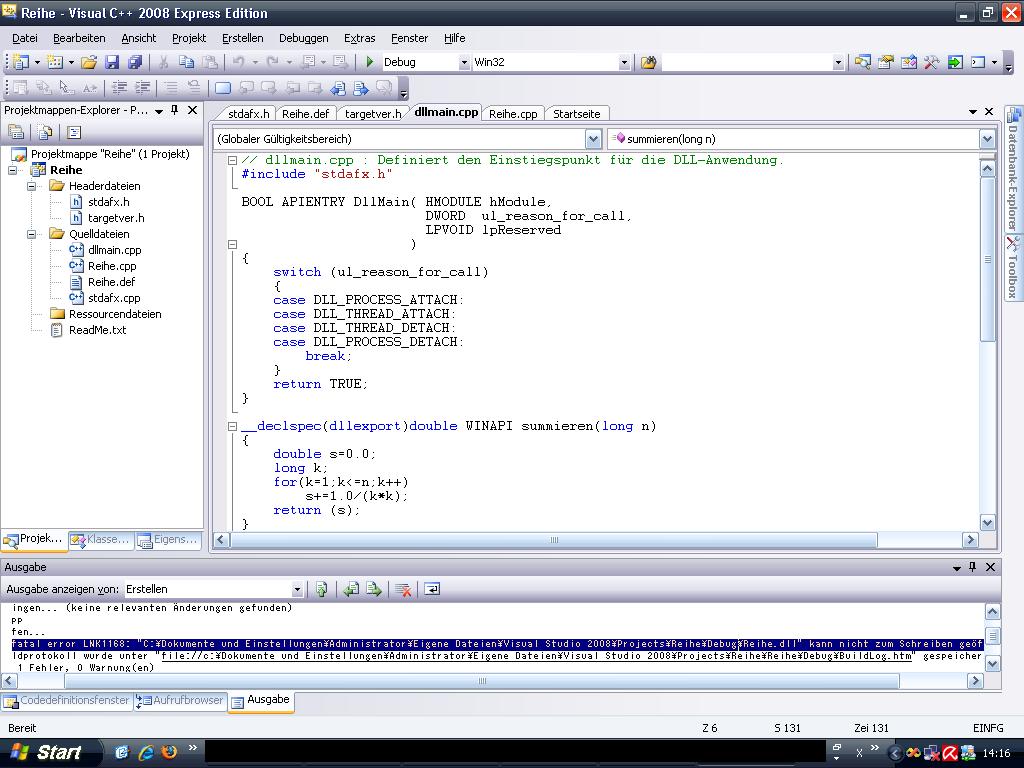

Also ich hab jetzt folgendes gemacht: erstmal das microsoft visual 2005
deinstalliert und das neue 2008 c++ express edition installiert und nun
kam nur noch ein fehler (siehe screen) es taucht auch jetzt im debug
ordner jetzt auch eine .dll datei auf labview jammert immer noch das er
die funktion in der bibliothek nicht finden konnte zitat:
"Der Funktionsname konnte in der Bibliothek nicht gefunden werden. Mit
einem Rechtsklick auf den Knoten "Aufruf externer Bibliotheken" und
Auswahl von "Konfigurieren" können Sie den richtigen Funktionsnamen
angeben"

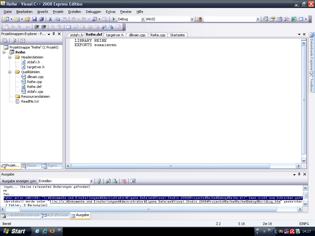

im buch hieß es ebenfalls das ich eine .def datei erstellen müsste? ka
was das ist jedenfalls hab ich eine erstellt und sie in die quelldateien
mit eingebunden weiß nicht ob das so stimmt (siehe screen)

Deine "screens" sind für mich sehr schlecht zu lesen.
Du hast .cpp Quellcode, d.h. du übersetzt C++ nicht C.
Möglicherweise wird die Funktion wegen dem Name Mangling von C++ nicht
gefunden.
http://cplus.about.com/od/introductiontoprogramming/a/conventions_2.htm
Das Einbinden von DLLs aus .c Dateien in Labview ist schön hier
beschrieben:
http://zone.ni.com/devzone/cda/tut/p/id/9167
Der Punkt "Troubleshooting the Call Library Function and Your DLL" wird
dich interessieren

Tausend Dank für den Link ich habs jetzt hinbekommen indem ich diese
zusätzliche dll.h und extern c mit meinem prototypen programmiert habe
labview meckert auch nicht mehr alles läuft super danke nochmal
