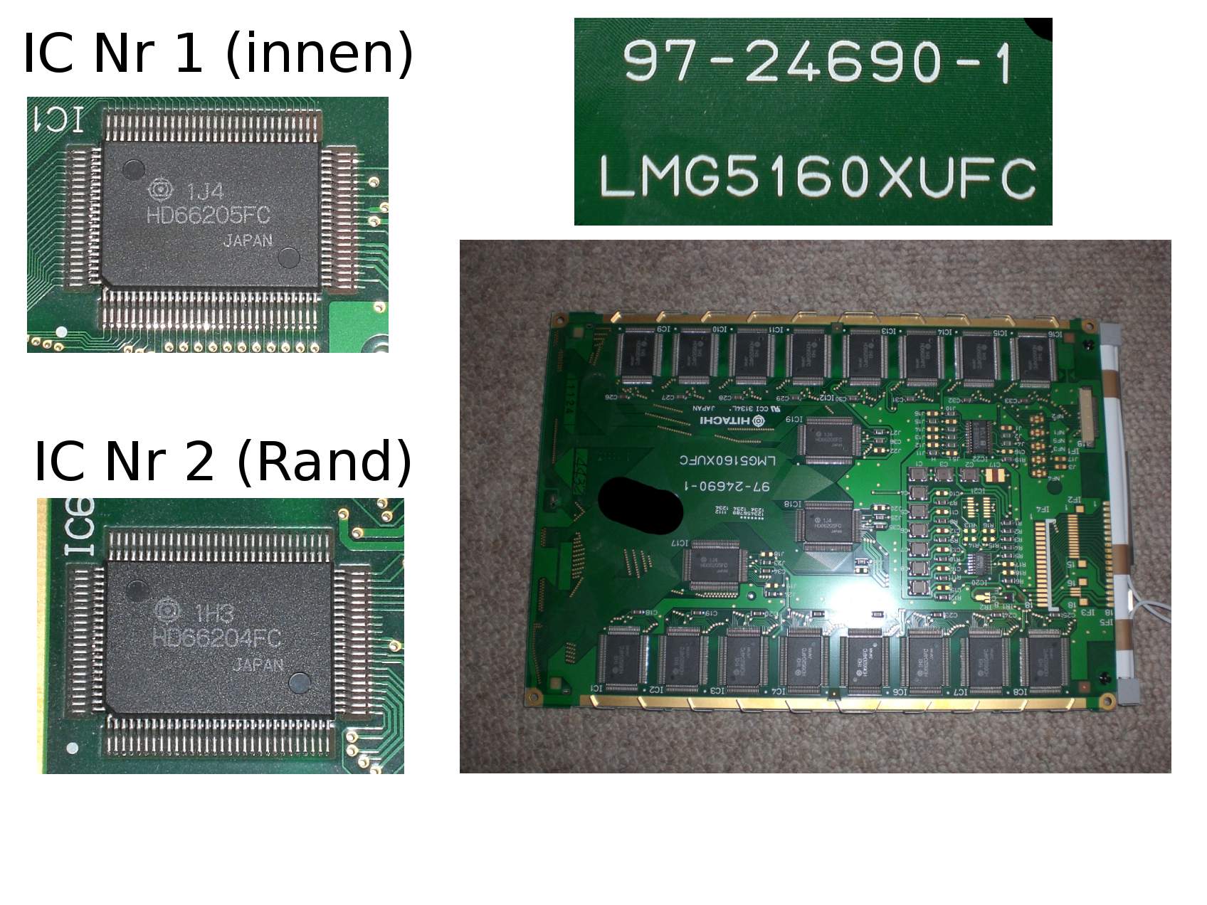

Hallo Leute,
ich habe 3 von den og. Displays schon mehrere Jahre bei mir rumliegen,
habe aber leider noch kein Datenblatt bzw. passenden Controller für das
Display gefunden.
Da ich mich aktuell mit CPLD / VHDL befasse, kam mir in den Sinn,
vielleicht einen eigenen Controller für die Displays zu entwickeln.
Vielleicht kann mir jemand mit Daten zur Ansteuerung weiterhelfen.
Im Anhang noch ein Foto des Displays, ich kann auf Wunsch bei Bedarf
noch weitere Daten nachliefern.
Schonmal Danke im vorraus.
MfG
Sebastian
#1381015
8x Spaltentreiber zu je 80 Spalten: 640 Spalten
3x Zeilentreiber zu je 80 Zeilen: 240 Zeilen
Da die Spaltentreiber doppelt sind: 640x480, Dualscan, also ein Standard
SW Display.
Lad dir die Datenblätter der ICs runter, und pieps bei den oberen bzw
unteren HD66204 die D0-D3 Leitungen zum Anschluss durch, dann hast du
die Datenleitungen.
Dann noch von den jeweils ersten die SHL, CL1, CL2 und eventuell DISPOFF
Pins, Vcc, GND und Vee und du hast die vollständige Anschlussbelegung.
#1381129
Ich habe nur einen Übersichtsprospekt, in dem der LMG5160XUFC gelistet
ist:
CFL-Backlit Version, recommended Inverter: INVC-158, Controller HD66841,
640*480 Black¬white anti-glare, 255*172*17mm, viewing area 196*150mm
dot-pitch 0,30*0,30mm Duty cycle 1/242, +5V -22V (von +5V gerechnet,
also -17V gegen GND), 360mW Display, 2500mW CFL, +10...+40°C operating,
-20...+60° storage, weight 430g, built-in driver: HD66204/HD66205
