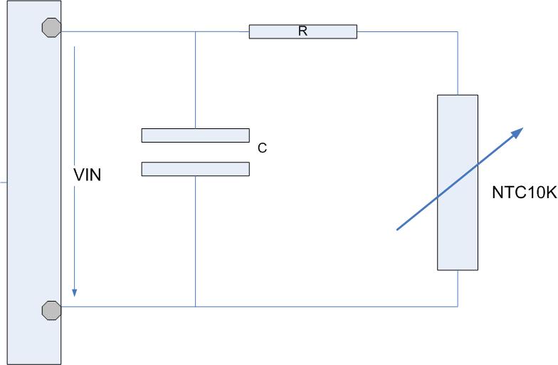

also hab jetzt nochmal überholte Infos:
An dem NTC10K der an dem Controller angeschlossen ist und die Temperatur
misst fällt je nach Temperatur folgende Spannung Vin ab.
VIN = (2.5 x R NTC)/(10000 + R NTC)
Mein Frage:
- Ist der Tiefpass so wie er in dem Bild eingezeigt wird so korrekt?
- welche Werte besitzen R und C ?
Soll Zeitkonstante 30sec
grüsse Andreas
Gast #1383138
natürlich wird die Spannung direkt am NTC gemessen. Die RC Kombination
ist meiner meinung nach der anzuwendenende Tiefpass, bei dem ich die
einstellwerte nicht kenn??
Gast #1383168
Das wird so nicht funktionieren. Wie soll deine Schaltung wissen, dass
der eingefühte Widerstand nicht zum NTC gehört? -> es wird eine zu
niedrige Temperatur angezeigt werden.
