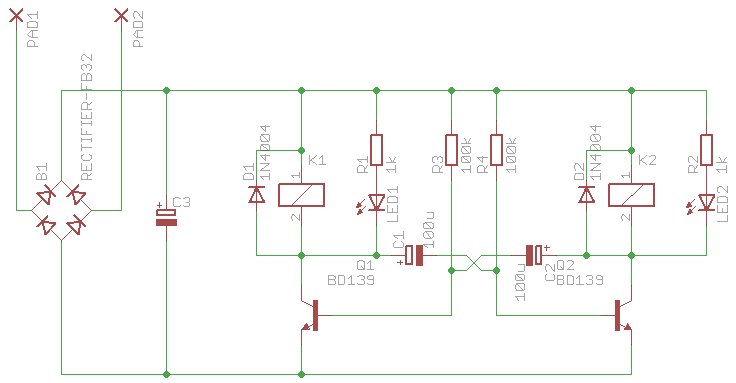

Ich steh gerade tierisch auf dem Schlauch. Habe die Schaltung im Anhang
eben so aufgebaut (Lochraster).
Zweck der Aktion ist es, zwei mechanische 2-Klang-Gongs wechselweise zu
betätigen, wenn der Klingeltaster durchgängig gedrückt wird. Betrieben
wird das Ganze mit einem 8V Klingeltrafo, die zwei Gongs brauchen
jeweils 6-8V bei 1A.
Wenn ich nun die Schaltung ohne Gong betreibe, blinkern die LEDs lustig
vor sich hin. Mit angeschlossenem Gong schlagen beide genau einmal an
und bleiben dann in der Mitte stehen, periodisch zuckend.
Wo habe ich jetzt ein Brett vorm Kopf?
Die Transistoren sind SD339 (Baugleich zu BD139) aus Altbeständen...

Die Gongs (bei dir als Relais gezeichnet oder hinter den Relais
angeschlossen)
ziehen derb viel mehr Strom als die LEDs, und der Strom kommt durch die
100k Widerstände der Transistoren trotz Stromverstärkung nicht durch.
Benutze extra Transistoren, um den Strom für die Relais/Gongs zu
verstärken.
z.B. den 1k Widerstand der LED statt an Plus an die Basis eines PNP
Transistors (BD140), von der Basis geht's dann mit weiteren 1k an Plus.
Der Emitter des PNP Transistors kommt ebenfalls an Plus.
An den Kollektor kommt das Relais/der Gong nach Masse, mit seiner
Freilaufdiode.
Irgendwie hab ich den Eindruck, als ob deine Schaltung mehr als 6V hat
und damit die BE-Sperrspannung deiner BD139 überschreitet. Du solltest
1N4148 Dioden in die Basis-Zuleitungen deiner Transistoren einbauen, so:
  --|>|--|<  Q1 bzw. Q2
          | E
        Masse
#1381556
Axel Rühl schrieb:
> die 100k sind viel zu groß. Bau mal hier testhalberweise 10k ein.
Nö. Die Mühe kann er sich sparen. Rechnen hilft bevor man schätzt.
> Die Transistoren werden nicht richtig durchgesteuert.
BD139-10 hat Beta ca. 100.  D.h. für 1A am Kollektor sollten mind. 10mA
in dessen Basis fließen.
also: 1k , besser 560 Ohm.
Dran denken: Elkos entsprechend vergößern.

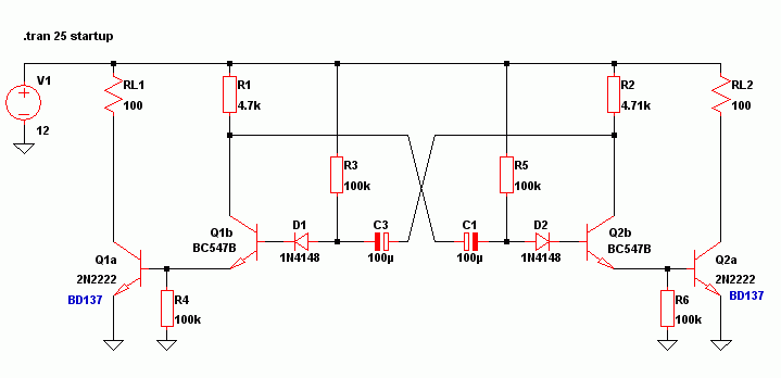

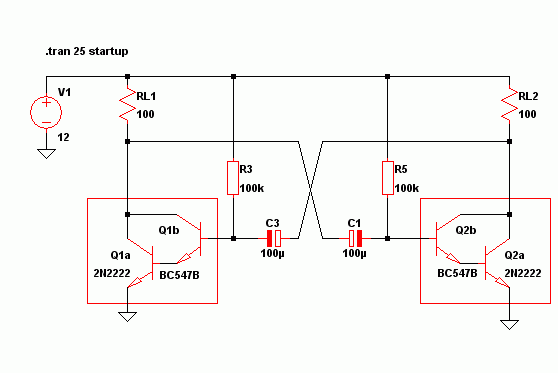

>> @helmuts
>> Das ist eine Emitterschaltung.
> Einfach die beiden Transistoren durch Darlington-Transistoren ersetzen.
> Die kann man natürlich auch selber bauen. Einfach jeweils einen
> Transistor davorsetzen. Siehe Bild.

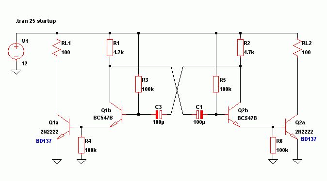

Würde ich nichtmal machen. In der Originalschaltung den Gong weg und
BC547
statt der BD139 rein. Die Emitter der BC547 an die Basis der BDxxx mit
den Gongs im Kollektorkreis.
Dann kann man Multivibrator in Ruhe auf den gewünschten Wert bringen
ohne sonderliche Rückwirkungen durch die Gongs.
Falls der 1k + LED nicht genug Basisstrom für den BD139 bringt, eben
noch 1k...470 Ohm parallel zu LED + 1k.
Gruß aus Berlin
Michael
#1382253
> BC547
> Gruß aus Berlin
> Michael
Hallo Michael,
gebe dir Recht. Dein Vorschlag ist besser.
