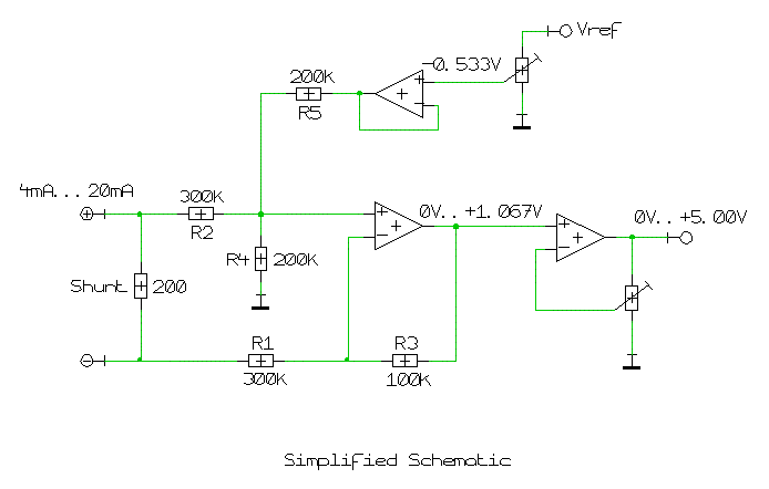

Einspruch! wenn man ein auflösungsfetischist is und es unbedingt nötig
hat, wäre ein Analoges Subtrahieren der 4mA nach dem Widerstand +
verstärker nicht so ganz abwägig...
Gast #1382326
Hallo Jankey,
>wäre ein Analoges Subtrahieren der 4mA nach dem Widerstand + verstärker
Zum Beispiel so, wie in Anhang.
Kai Klaas

Moderator (Firma: Titel) Persönliche Seite #1382336
Schöne Schaltung, aber wenn das schon die simplified schematic ist,
dann will ich nicht wissen, welcher Aufwand real betrieben werden muß
:-o
In Zeiten, in denen 16-Bit-AD-Wandler nur ein kleines Geld kosten, wird
einfach ein Widerstand hergenommen, gewandelt und dann der Offset
abgezogen. Dadurch gehen gerade mal 2 Bit flöten. Aber es ist in der
Paxis allemal billiger, als die Verstärkung und den Offset abzugleichen.
Gast #1382349
Hallo Lothar,
"Simplified schematic" deswegen, weil keinerlei Filter- und
Schutzbauteile gezeigt sind. Hätte ich den Zusatz weggelassen, dann
hätte es sicher wieder Leute gegeben, die mir vorwerfen, daß diese
Schaltung so nicht praxistauglich ist. Wie du siehst, wie man es macht
ist es verkehrt.
Die Schaltung ist deshalb relativ aufwendig, weil sie symmetrische
Eingänge hat und ursprünglich einmal eine Gleichtaktunterdrückung
aufweisen sollte. Ist die nicht erforderlich, geht es natürlich noch
viel einfacher.
Kai
Gast #1382379
Nachrechnen: der Unterschied ist nur der Bruchteil eines Bit. Die
Auflösung des vollen Übetragungsbereichs unterscheidet sich um den
Faktor 0.8, das sind gerade mal 0.3 bit. Das ist u.a. deshalb so, weil
die Erfinder des 4-20mA-Standards nicht so blöd waren, wie mancher heute
unterstellt.
Und für die 0.3 bit alle möglichen analogen Fehlerquellen einführen?
NEIN danke.
Gruss Reinhard
