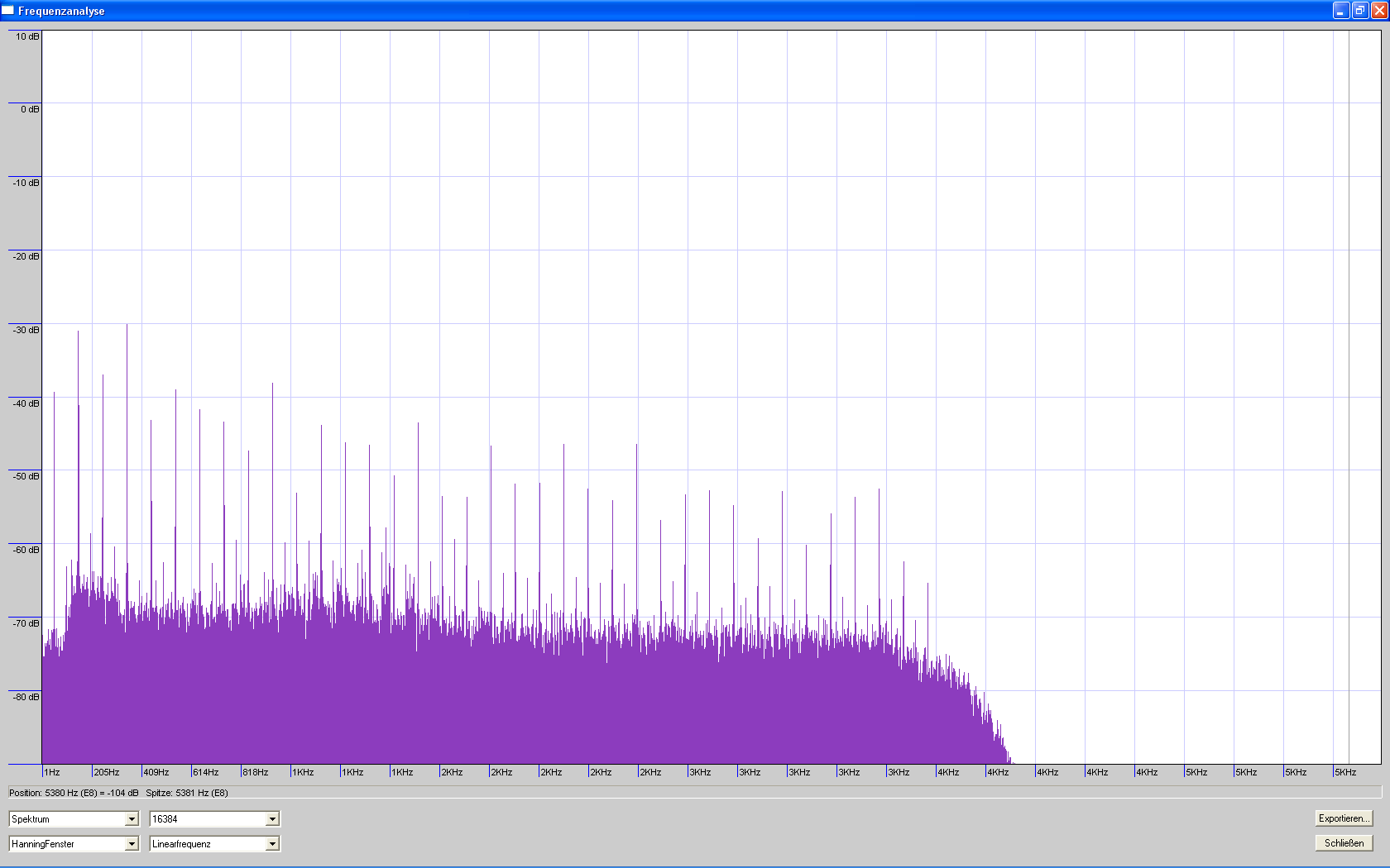

  ich sitze nun schon einige Tage an einem Problem, welches ich nicht in
dem Grif bekomme. Ich hoffe ihr könnt mir helfen.
Folgender Aufbau:
   Eine Anwendung bestehend aus Funkmodul, Controller und Audio-Codec
(MAX9853) wird über ein erdfreies AC/DC Schaltnetzteil versorgt. Am
Mic-Eingang des Audio-Codec wird über 1µF ein Headset-Microphon. Die
8kHz-Sampling-Audio-Daten vom Codec werden im Controller komprimiert und
über des Funkmodul zum PC versendet. Am PC mledet sich das System als
Audio-Device und die Daten können aufgezeichnet werden.
Das aktuelle Problem ist im Bild im Anhang zu sehen. Mit Hilfe von
Audacity habe ich ein Signal aufgenommen und eine Spektralanalyse
gemacht. Das Signal wurde mit "offenen" Micro gemacht, soll heißen Micro
angeschlossen und kein accustisches Signal. Es treten Störungen auf alle
(50+n*100)Hz. Andere AC/DC Netzteile erzeugen andere Spectren
Wenn kein Micro angeschlossen ist, liegt der Rauschpegel unter -65dB.
Eine Filterung mittels Ferrite-Ring oder PI-Filter nach dem AC/DC
Netzteil haben nur mäßigen erfolg gebracht.
Einzig eine Verbindung mit dem Schutzkontakt in der Schuko-Dose hat das
Rauschen gänzlich beseitig. (Bitte nicht fragen, wie ich darauf gekommen
bin). Leider ist diese Lösung bisher noch nicht praktikabel, da ich noch
kein AC/DC-Netzteil gefunden habe, welches eine direkte oder kapazitive
Kopplung mit dem Erd-Potential herstellt.
Ich hoffe ihr habt da eine paar Ideen und meine Beschreibung ist nicht
zur nach Glaskugel.
schon mal vielen Dank
  Maarten

Hallo Maarten,
>Ja, stimmt. Aber leider fängt da das nächste Problem an, da es sich um
>ein Laptop-Netzteil handelt. Es gibt zwar auch Netzteile, die den PE
>primärseitig mit anschließen, aber nicht mit auf die Sekundärseite
>rübernehmen (z.B. Measwell GS60).
Dann führe doch einfach den PE-Leiter zusätzlich an dein Board. Das ist
zulässig, da es sich dann um eine Funktionserde handelt.
Kai
Pi-Filter welcher Grenzfrequenz haben keine Wirkung? Wenn die
Grundwelle 50Hz beträgt, muß da schon ein ordentliches Filter ran.
Faszinierend ist der gleichmäßige Kamm der Oberwellen. Gerade so, wie
wenn die Oberwellen zwar mit zunehmender Frequenz geringer werden, aber
besser eingekoppelt werden können. Wie weit ist das Netzteil vom
Mic-Eingang entfernt? Was passiert, wenn man das Mic kurzschließt? Was
ist das für ein Mikrofon? Electret mit Versorgung? Schaltplan!

Könnte sein nach Putzen meiner Glaskugel:
Die 100Hz Wiederholfrequenz deutet auf Brückengleichrichter hin. Die
einzelne Störlinie ansich kommt von den Schalteigenschaften der
einzelnen Dioden im Brückengleichrichter.
Falls du an den Gleichrichter nicht rankommst, mußt du filtertechnisch
etwas schwerere Geschütze auffahren. Probiers mal mit LC-Glied aus 10mH
und 100u Tantal. Damit das Filter funzt, muß es beidseitig niederohmig
abgeschlossen sein!
Gruß -
Abdul
