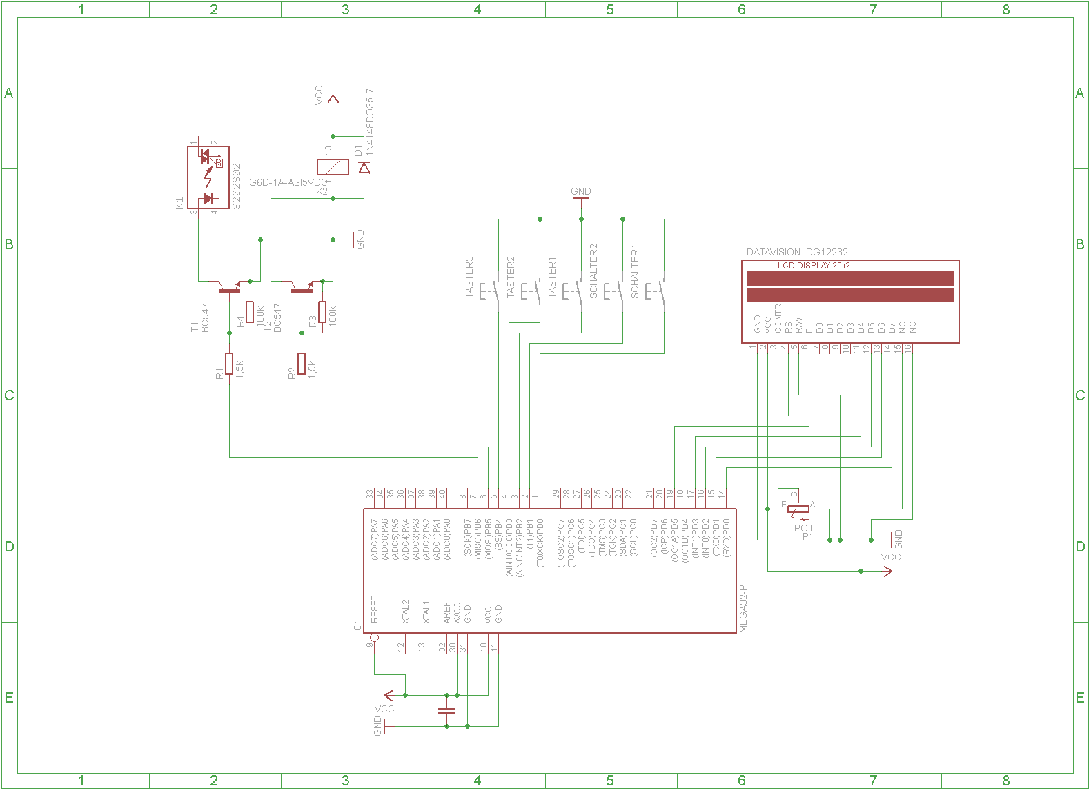

Hallo Mikrocontroller-Freunde. Ich habe eine kleine Schaltung gebaut und würde mich freuen, wenn mir jemand Feedback dazu geben könnte. Vor allem über Verbesserungsvorschläge wäre ich sehr dankbar. Dies ist meine erste mit Eagle entworfene Schaltung, darum bitte ich um Verständnis. Selbstverständlich sind hier aber auch Verbesserungsvorschläge gerne gesehen. Das Solid State Relais soll eine Pumpe Schalten ( 750W ). Das normale Relais soll 12V durchschalten. Die 3 Taster sollen für eine kleine Menüsteuerung sein. Die 2 Schalter sind Schwimmerschalter zur Wasserstandsmessung. Ich habe natürlich auch ein paar Fragen : Ist es sinnvoll hier einen Spannungsregler, wie zum Beispiel den 7805 einzusetzen oder reicht es das über ein Steckernetzteil mit 5V 800mA zu betreiben ? Ist ein Snubber hier notwendig ? Reicht es wenn am Reset 5V anliegen ? Sind die Widerstände vor den Transistoren richtig dimensioniert ( ich habe das auf dem Basiswiderstandartikel übernommen, da dort auch mit 40mA Last Gerechnet wird ) ? Man merkt sicherlich, dass ich noch am Anfang meiner Mikrocontroller Erfahrungen stehe :-) edit habe gerade gesehen, dass das falsche SSR in der Zeichnung ist. Es ist ein S202 S02 von Reichelt geplant Danke schonmal Gruß Stefan
- Abblockkondensatoren vergessen. - Widerstände an den Tastern könnten auch nicht schaden. - ISP Anschluss vergessen - Schön wäre: Debug-Ausgabe Möglichkeit über RS232 - LED Betriebsanzeige (nicht unbedingt notwendig) - LCD beschaltung PIN 15+16 mit NC bezeichnet aber trotzdem beschaltet. Falls das LCD ein LED Backlight hat schauen, ob ein Vorwiderstand benötigt wird.

> Dies ist meine erste mit Eagle entworfene Schaltung, Das ist uns nicht entgangen. > aber auch Verbesserungsvorschläge gerne gesehen. Dein Halbleiterrelais wird wesentlich besser funktionieren wenn die Diode auch eine Versorgungsspannung und einen Widerstand bekommt. Es empfiehlt sich an die Basis deiner Transistoren noch jeweils einen Widerstand von etwa 100k nach Masse zu machen. Das sorgt dafuer das deine Pumpe nicht mal von selbst einschaltet falls dein Controller abgestuerzt ist oder nicht aus dem Reset kommt. Ueberhaubt mach dir bitte Gedanken ob es schlimm ist wenn deine Pumpe bei einem Fehler dauerhaft laeuft. Wenn ja dann wuerde ich z.b noch ein MonoFlop davor bauen das dafuer sorgt das die Pumpe maximal eine halbe Sekunde laeuft sollte dein Controller nicht regelmaessig einen Impuls rausgeben. Nicht das du dir bei einem Programmierfehler mal alles unter Wasser setzt. > Die 2 Schalter sind Schwimmerschalter zur Wasserstandsmessung. Du kannst nicht meterlange Kabel direkt an die Eingaenge eines Micrcontrollers haengen. Sowas faengt sich jede Menge Stoerungen ein. Da gehoeren mal mindestens noch ein Strombegrenzungswiderstand und ein Kondensator hin. Ausserdem hoffe ich dein Controller hat integrierte Pullups. Wenn nicht dann solltest du das auch noch vorsehen. > Ist es sinnvoll hier einen Spannungsregler, wie zum Beispiel > den 7805 einzusetzen oder reicht es das über ein > Steckernetzteil mit 5V 800mA zu betreiben ? Beides waere denkbar. Wenn du ein externes geregeltes Steckernetzteil nimmst, dann solltest du noch einen Elko auf die Platine setzen damit die Schaltung nicht sofort stehenbleibt wenn es am Stecker mal einen kleinen Wackler gibt. > Ist ein Snubber hier notwendig ? Das kommt darauf an wie haeufig du schalten willst. Ich wuerde es aber empfehlen. > Sind die Widerstände vor den Transistoren richtig dimensioniert Das wird schon funktionieren. Ich haette zwar so rein aus dem Bauch raus 4.7k genommen. Aber auch 1.5k sind sicher in Ordnung. > Reicht es wenn am Reset 5V anliegen ? Das musst du dem Datenblatt deines Controllers entnehmen. Es kann auch davon ab haengen was du als Takterzeugung nutzt. Wenn du Wert auf Zuverlaessigkeit legst dann schalte da einen TL7705 oder aehnliches dran. Olaf

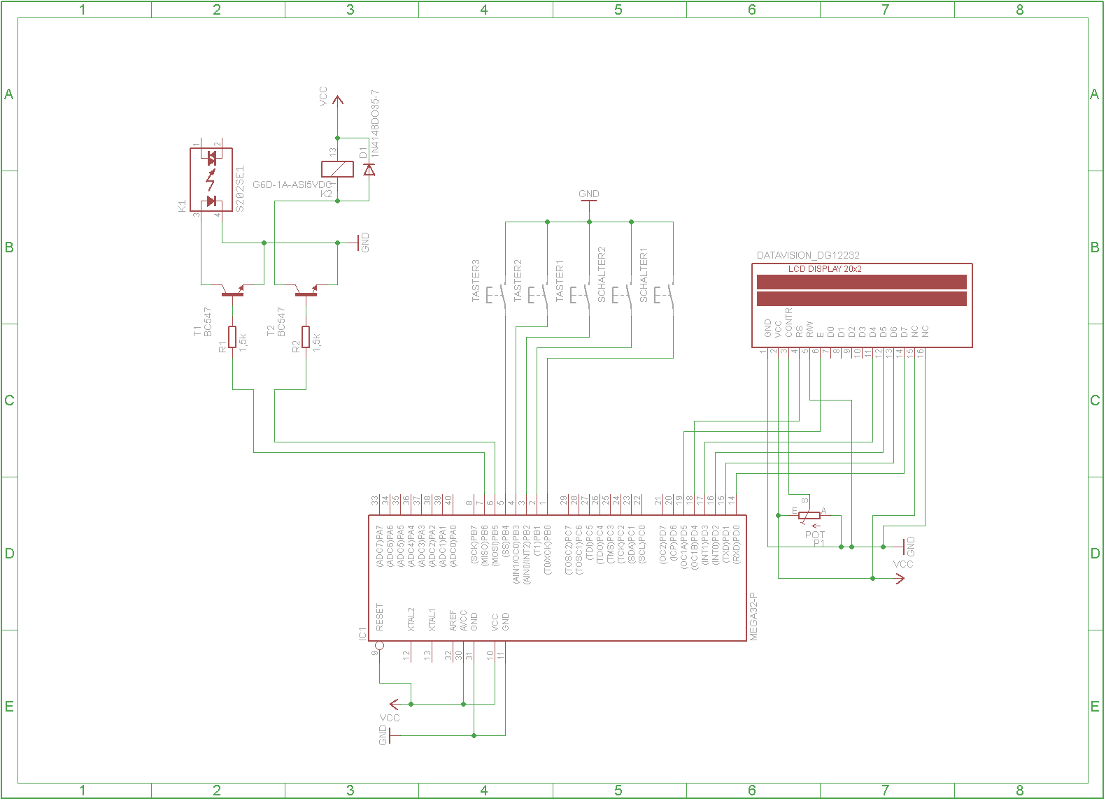

Danke erstmal für die Antworten. Das ich noch Anfänger bin, lässt sich nicht verleugnen ;) Wo gehören denn noch Abblockkondensatoren hin ? habe jetzt am µc zwischen VCC und GND einen gesetzt. Pin15 und 16 hab ich exemplarisch für die Hintergrundbeleuchtung genommen, weil ich kein passendes Display in Eagle gefunden hab. Das Display benötigt 5,7V @ 30mA, funktioniert aber auch bei 5V ... da benötigt man keinen Vorwiderstand oder ? Die 100k Widerstände an der Basis gegen Masse hab ich eingefügt. Die Pumpe soll ca zwischen alle 15 und 30 Minuten für 8 Sekunden laufen. Kann man den ISP einfach mit an den PortB klemmen ? Für Taster und Schalter wollte ich die internen Pullups verwenden. Was für Kondensatoren nimmt man für die Schwimmerschalter ? 33pF ? Wie wird das SSR richtig angeschlossen ? Laut Datenblatt werden zwischen 20 (min) und 50(max)mA benötigt, der µc liefert aber max 20mA. Für den Takt wird der interne Oszi genutzt.

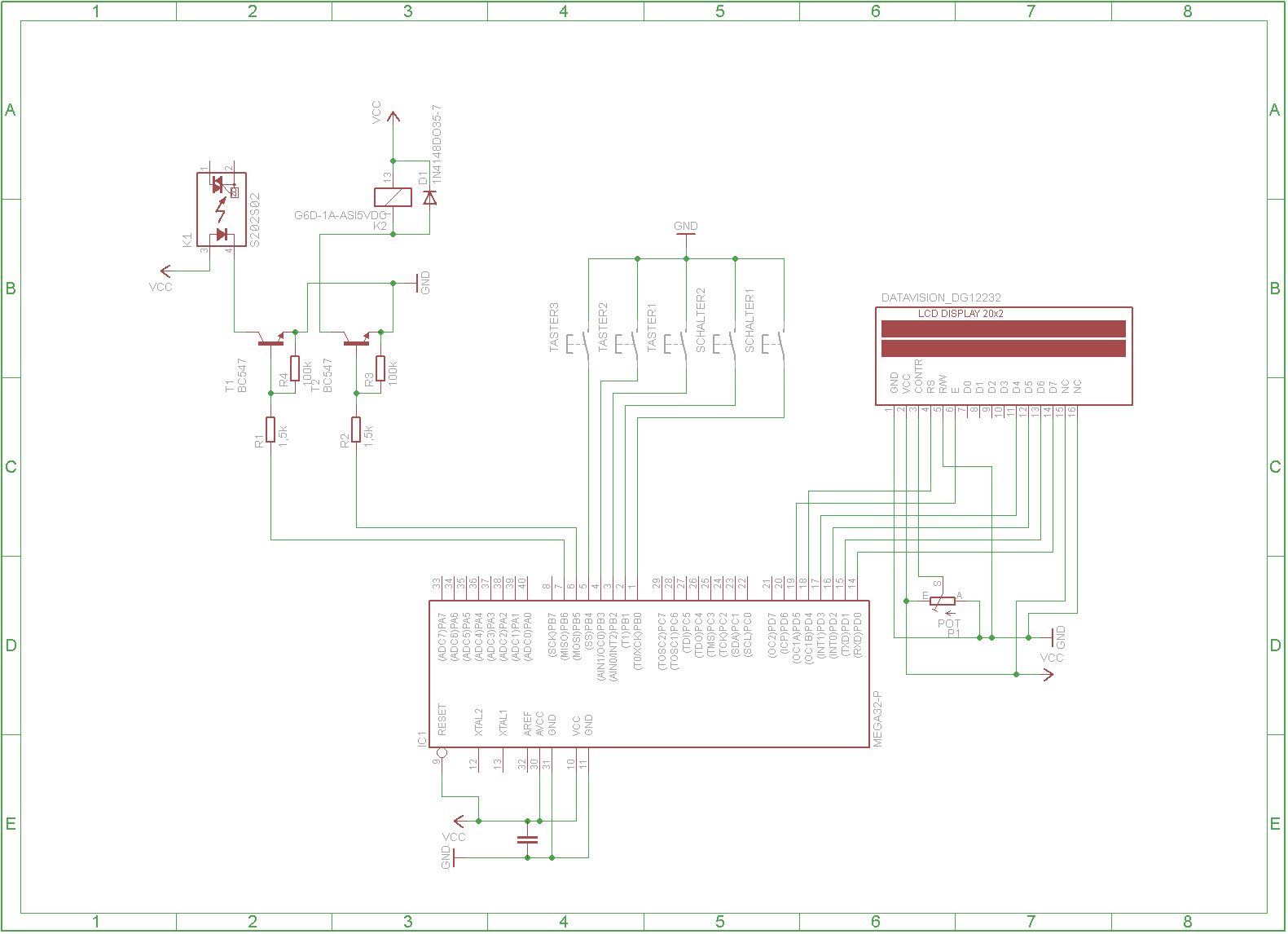

Schau noch mal weiter oben nach, so wird das nix mit dem SSR.
Ok ... ich glaube so sollte das mit dem SSR besser passen ;) Kann mir jemand sagen wo ich ein retriggerbares Monoflop in Eagle finde ? Hier nochmal die übrig gebliebenen Fragen vom letzten Post : 1) Wo gehören denn noch Abblockkondensatoren hin ? habe jetzt am µc zwischen VCC und GND einen gesetzt. 2) Das Display benötigt 5,7V @ 30mA, funktioniert aber auch bei 5V ... da benötigt man keinen Vorwiderstand oder ? 3) Kann man den ISP einfach mit an den PortB klemmen ? Und wie heissen die Wannenstecker in Eagle ? 4) Was für Kondensatoren nimmt man für die Schwimmerschalter ? 100nF ? So wie im Schaltplan ? 5) Ist der Widerstand am SSR mit 220 Ohm richtig dimensioniert ? Der Steuerstrom soll laut Datenblatt 20mA betragen. Kann jemand vielleicht noch ein Elektronik-Buch für Einsteiger wie mich empfehlen ? Danke und Gruß Stefan edit ... natürlich das falsche Bild hochgeladen

Welchen Strom/welche Spannung verträgt denn die SSR-Diode? Denke da fehlt ein Strombegrenzungswiderstand. Ist das eigentlich Schaltplan erstellen nach raten ? Und ich meine es klein geschrieben. Wäre nicht die Frage besser: Wer hat/zeichnet/schickt mir einen fertigen Schaltplan?
#1383089
So könnts passen mit dem Widerstand.

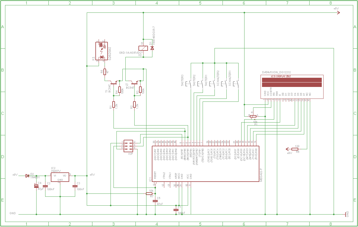

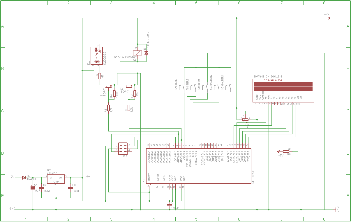

So ... ich war gerade wieder aktiv am eaglen ;) Habe den Schaltplan mal umgebaut und hoffe er ist dadurch nicht unübersichtlicher geworden. ISP eingebaut. Habe den 7805 integiert AVR-Tutorial: Equipment: Stromversorgung und die Hintergrundbeleuchtung über 120 Ohm an 9V angeschlossen. Die Frage die sich mir stellt ist ob dadurch der Kondensator C1 überflüssig geworden ist ? Sieht jemand noch einen Fehler ? Nochmals tausend Dank, ihr seid echt klasse !
Muss der ISP nicht in der Lage sein den RESET-Pin runterzuziehen? Ich würde die ganze RESET-Beschaltung noch mal unter die Lupe nehmen. Gruß, Kai
ich hab das aus dem AVR-Tutorial: Equipment: Selbstbau übernommen. Danke für den Hinweis, ich prüf das gleich nochmal. Gruß Stefan
#1383364
Mach C4 grösser, und tu dir einen Gefallen und schliess das Relais, notfalls über Vorwiderstand, an +9V an, wie in dem Link beschrieben den ich dir gepostet hatte (liest wieder kein Schwin, ein Klick ist der heitigen generation ja schon zu viel) es gibt an den 5V niemanden, der den Ausschaltstrom des Relais abnimmt, die 5V werden einfach ansteigen.
>ich hab das aus dem AVR-Tutorial: Equipment: Selbstbau übernommen. >Danke für den Hinweis, ich prüf das gleich nochmal. Dort ist der Reset korrekt über einen Pullup an Vcc angeschlossen. >es gibt an den 5V niemanden, der den Ausschaltstrom des Relais >abnimmt, die 5V werden einfach ansteigen. Ich dachte, das würde die Freilaufdiode übernehmen?! Aber mir fehlt vom Bauchgefühl her auch noch ein Elko für die Versorgungsspannung.
Hallo MaWin, ich hatte den Link zum Snubber gelesen, jedoch dachte ich das gilt für den SSR und nicht das Relais. Wie dimensioniert man den C4 ? ich konnte wie gesagt leider keine Rechnung finden und habe das aus dem AVR-Tutorial: Equipment: Stromversorgung übernommen.
Sorry für für einen erneuten Doppelpost, aber ich kann nicht mehr editieren ... Ich hab den C4 jetzt erstmal von 10µF auf 47µF erhöht und die Beschaltung des ISP geändert ( ich hoffe es ist jetzt richtig, aber ich denke schon =) ). Gruß Stefan
#1383451
Gleich unter Snubber steht Relais an Microcontroller. > Wie dimensioniert man den C4 > Ich dachte, das würde die Freilaufdiode übernehmen?! Eine Spule enthält eine Energie, und die muss beim Abschalten irgendwohin. Wohin, sagt die Freilaufdiode, bei dir in die 5V. Da dein Relais aber wohl der grösste Verbraucher an der 5V Schiene ist, sagen wir es braucht 100mA, der Rest der Schaltung nur 50mA, fliessen 100mA beim Abschalten auf die Versorgungsspannung, und die werden nirgendwo abgenommen, nur mickrige 100nF Kondensatoren sind dazu da. Also wird die Spannung ansteigen, eventuell über die zulässige (5.5/6/7) Voltzahl. Das geht einfacher an C4, denn dort darf die Spannung ja ansteigen, die empflichen Bauelemnte hängen ja hinter einem Regler. Ob 100uF oder 1000uF wird egal sein, Hauptsache die Spannung steigt nicht über den Nennwert des Elkos (16V?). Das wird auch nicht der Fall sein, so viel Ladung hat die Spule nun auch nicht, notfalls könnte man es nachrechnen.
