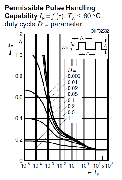

Wie schon gesagt: Mit mehr Strom! Schau mal ins Datenblatt was die LED
bei kurzen Impulsen verkraftet und schalte sie mit einem Transistor und
einem passenden Vorwiderstand.
Portpins des AVRs schaffen nicht viel mehr als 20 mAh und das ist
definitiv zu wenig. 100 mAh wären für den Anfang nicht schlecht. Evt
auch mehr wenn du die Impulse noch kürzer machst (dann aber im
Datenblatt nachsehen ob die LED das mitmacht).

Die LED hält dauerhaft 100mA aus, kurzzeitig 1A.
Da du rund 12% Tastverhältnis in der Sendeschleife verwendest, könntest
du fast die 1A ausnutzen, so dass der mittlere Strom nur rund 100mA
beträgt, aber das schafft die Batterie sowieso nicht. Daher würde ich
den Strom auf 100-200mA auslegen. Etwa 22 Ohm als Vorwiderstand sollten
rund 100-200mA fließen lassen.

Schau dir mal das letzte Diagramm von Seite 5 an. Dem kannst du den
Impulsstrom bei vorgegebenen Pulszeiten und Tastverhältnis entnehmen.
