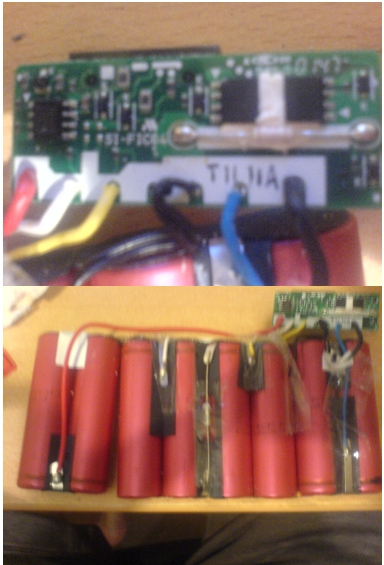

Liebes Forum,
mein alter Medion MD9703 Notebook Akku war leider nicht mehr zu
gebrauchen. Nach etwas Recherche im Netz bin ich darauf gestoßen, dass
der Austausch der darin enthaltenen Li-Ion Zellen gar nicht so schwer
sein soll. Habe deswegen den Akku geöffnet und folgendes festgestellt:
- der akku hat insgesamt eine kapazität von 14,4V und 3800mAh
- der akku besteht aus 8 Zellen (jeweils zwei davon parallel)
- 1. Zellenblock(links): plus zu rotem Kabel (siehe Bild)
- 2. Zellenblock: plus zu weißem Kabel (siehe Bild)
- 3. Zellenblock: plus zu gelbem Kabel (siehe Bild)
- 4. Zellenblock(rechts): plus zu blauem Kabel (siehe Bild)
- 4. Zellenblock: minus zu schwarzem Kabel
- 1. und 2. Zellenblock sind bei Minus und Plus extra nocheinmal
verbunden
- 2. und 3. Zellenblock sind bei Minus und Plus extra nocheinmal
verbunden
- 3. und 4. Zellenblock sind bei Minus und Plus extra nocheinmal
verbunden
- Auf jeder Zelle steht FKFF4 (immer gleich) und untendrunter eine
Nummer, die aber auf jeder Zelle anders ist.
- leider steht auf keiner Zelle um welchen Volt bzw. Ampere Werte es
sich handelt
- Die Zellen sind ca. 6,5 cm lang und haben einen Durchmesser von ca.
1,5 cm
Ich vermute, dass die Zellen in einer Kombination aus Reihen- und
Parallelschaltung zusammengeschaltet sind. Meine eigentlich Frage aber
ist: Welche Zellen muss ich nehmen um sie auszutauschen, da dies nicht
auf den alten Zellen drauf steht.
Jedoch habe ich folgende Vermutung:
Bei jeder Zelle handelt es sich um eine 3,6 Volt Zelle mit 950 mAh. Kann
das stimmen?
PS: Entschuldigung für die schlechte Bildqulität, aber ich habe leider
nur eine Handykamera. Vlt. kann ja jemand doch etwas erkennen.
MfG
Manuel

Nö. Die Zellenspannung ist korrekt (14.4 V / 4 = 3.6 V),
aber die Kapazität der einzelnen Zellen ist höher, nämlich 3800 mAh / 2
= 1900 mAh.

Das Akkupaket besteht Deiner Schilderung zufolge aus vier in Reihe
geschalteten Paketen, die wiederum aus je zwei parallelgeschalteten
Zellen bestehen.
Die Kapazität jedes der vier Blöcke beträgt 3800 mAh, also muss die
Kapazität der Einzelzellen der Blöcke genau halb so groß sein.

Stichwort 18650 bei DealExtreme, 2 Stck für ~ €5 - aber nicht die
"protected" Typen nehmen. Außerdem ist in dem Laden z.Zt. Geduld
angesagt.
Mit Pollin Restposten Akkus habe ich keine guten Erfahrungen. Die waren
überlaget und eigentlich Sondermüll. Aber vielleicht sind diese ja
nagelneu ;-)
LiIon Akkus altern recht schnell - auch wenn sie nicht gebraucht werden.
Lass 'mal hören ob der Controller in deinem Akkupack den Wechsel
akzeptiert.

Ich habe bei problematischen Akkus (Sony) die Zellen getauscht indem
ich den Akku vorher geladen habe, so das die Einzelzellen auf 4.2V
waren. Die neuen Zellen habe ich auch geladen. Dann habe ich die neuen
Zellen mit Faedeldraht parallel zu den alten angeschlossen, die alten
Zellen entfernt. Die neuen Zellen richtig eingeloetet und dann den
Faedeldraht entfernt. So war die Elektronik im Akku niemals stromlos
und hat nicht gemerkt das ihre Zellen gewechselt wurden.
Es gibt naemlich Akkus die wollen nach einem Zellenwechsel beim
Hersteller
initialisiert werden. .-)
