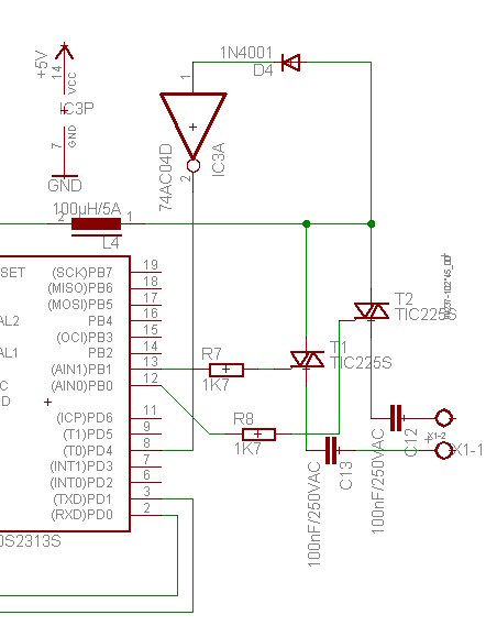

von Werner Sollner (Gast)
Hier mal meine Schaltung für die Nulldurchgangserkennung...

von Paul Baumann (Gast)
Hallo Uwe!
Ich nehme das Signal an der Wechselspannungsseite der Grätz-Brücke
ab, dann folgt eine Diode 1N4001 mit der Kathode an der
Wechselspannungsseite. Deren Anode sitzt an einem Gatter eines 74ALS04
Aus dessen Ausgang geht es auf den Eingang des MC.
Das geht gut!
MfG Paul
von Christian Ulrich (Gast)
Hallo bin gerad auf der Suche nach einer möglichst einfachen aber
effektiven Dimmerschaltung Galvanische Trennung brauche ich dabei keine
da die Schaltung sowiso komplett am netz betrieben wird.
@Paul die Nullspannungserkennung würde so funktionieren ? (bin etwas
skeptisch auch wenen sicherheitstechnischer aspekte)
@Christian!
Natürlich funktioniert das nicht; deswegen habe ich es auch als Tip
angegeben!! :-(((
Der Nulldurchgang wird damit natürlich nicht erkannt, sondern der
Punkt, an dem die Spannung der positiven Halbwelle 0,7 Volt erreicht.
Dann lässt man eben den MC die restliche Zeit bis zum Nulldurchgang
berechnen. Das geht schon seit mehreren Monaten zur Zufriedenheit.
MfG Paul
