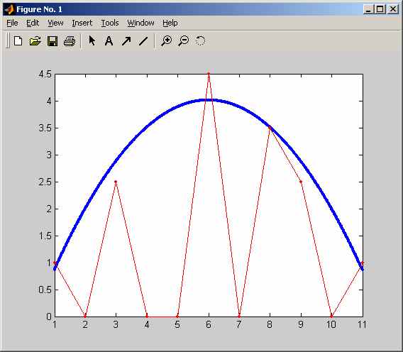

ich beschäftige mich grad mit Matlab und habe dazu eine  Frage.
ich habe hier Daten  mit mehr als 500 Messpunkte.   Zwischen den
einzelnen Punkten tretten Nullstellen auf.
nun möchte ich mit den von Null  verschiedene Punkte, eine Kurve
darstellen, die sich an diesen Punkte annährt.
Hat da jemenad eine Idee wie diese zu realisieren ist.
Eine Mittelung ist auch nicht die Lösung,  da die Null-Werte auch
betrachtet werden.
danke für Hilfe

Jungs, mal in nen Mathebuch kucken hilft, in diesem Falle lineare
Algebra. Der große Gauß sagt, dass das lineare Gleichungssystem A*x=y
durch x=inv(A'A)A'y im Sinne minimaler Fehlerquadrate gelöst wird. Damit
kann man wunderbar Polynome fitten, in diesem Fall eine Parabel in
Meßwerte gefittet. Nulen in Matlab rauswerfen ist auch trivial.
Da braucht man keine Toolbox zu, nix.
Math rulez!
Cheers
Detlef
y=[1 0 2.5 0 0 4.5 0 3.5 2.5 0 1].';
x=(1:length(y));
x=x(:);
ind=find(y~=0);
xx=x(ind);
yy=y(ind);
M=[xx.*xx xx ones(length(xx),1)];
coff=inv(M'*M)*M'*yy;
xxx=linspace(min(x),max(x),1000).';
yfit=[xxx.*xxx xxx ones(length(xxx),1)]*coff;
plot(xxx,yfit,'b.-',x,y,'r.-')
Gast #1383308
Danke detlef
es scheint eine gzute lösung zu sein.
aber bei:
>> ind=find(y~=0);
habe ich in meinem Vektor NaN anstatt 0.
das Ergebniss ist dann nicht mehr richtig.  ich habe in der Gleichung
mit 'NaN' versucht. auch ohne erfolg.
hast jemand  da bitt ein Tricks.
in einem If-Anweisung zu konvertieren   von NaN in Nullen  klappt auch
nicht.
danke
Gast #1383331
Nimm eine neue Variable t mit der Länge der Meßwertvariable m und
numeriere den Inhalt:
t = zeros(1,length(m));
t = 1:length(t);
Dann suche nach den Nullstellen:
indices = ~(m == 0);
t = t(indices);
m = m(indices);
Und schon hast Du m und t-Wert von allen gültigen Werten.
