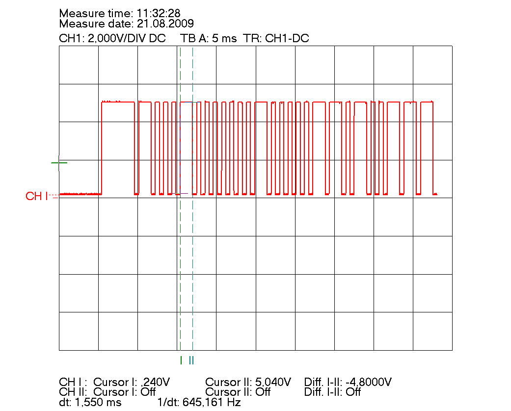

ich habe das IR Signal von einer Fernbedienung Klimaanlage CIAT
aufgezeichnet. Dazu habe ich den TSOP1738 benutzt.
Signal wurde mit VCC 5V und Pullup eingelesen und
dann mit dem Oszi dargestellt.
(Im Anhang die drei Screenshots)

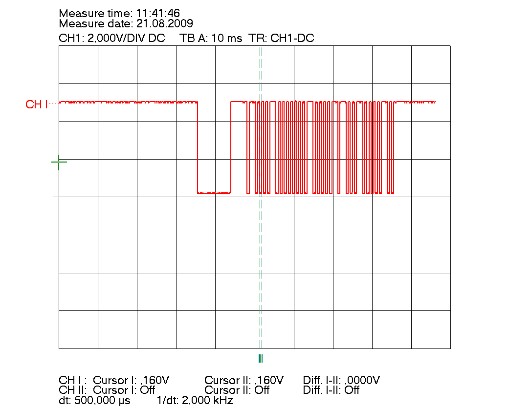

1. Anhang ist ein ganzer Befehl (schlechter zu lesen)
2/3. Anhang ist ein Befehl ohne Startsequenz
   (einzelne Bits lassen sich besser zählen)
Es scheint eine JVC ähnliche Codierung zu sein, aber ich zähle immer
28bit in der Summe.
