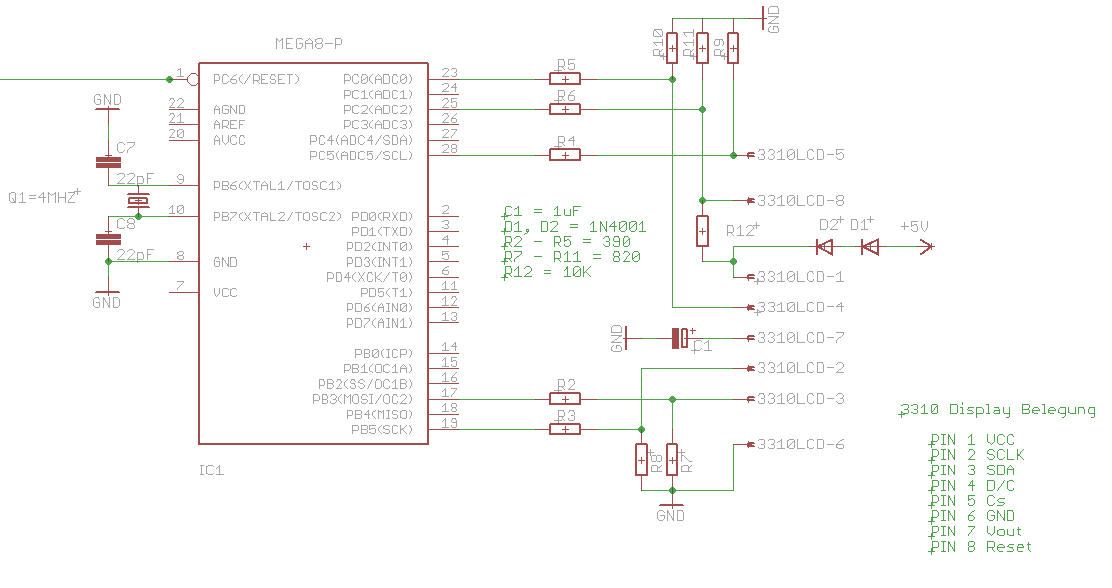

- - > Busteiber und 3,3 V
ich Habe eine Grüne Led in der Plus Leitung und
für die Datenleitung Widerstände .
Viele Schaltungen für den LPT Port betreiben das Display mit 5V und
das geht anscheinend auch ohne Schaden .....?
- - >Scheinbar gibt es einige Unterschiede in den elektrischen
Eingenschaften von Displays, die meist bei Ebay erworben wurden
Ja sehe ich auch so habe Probleme beim Reset gehabt schalt jetzt Reset
über einen extra Port geht besser .
Gruss HansHans

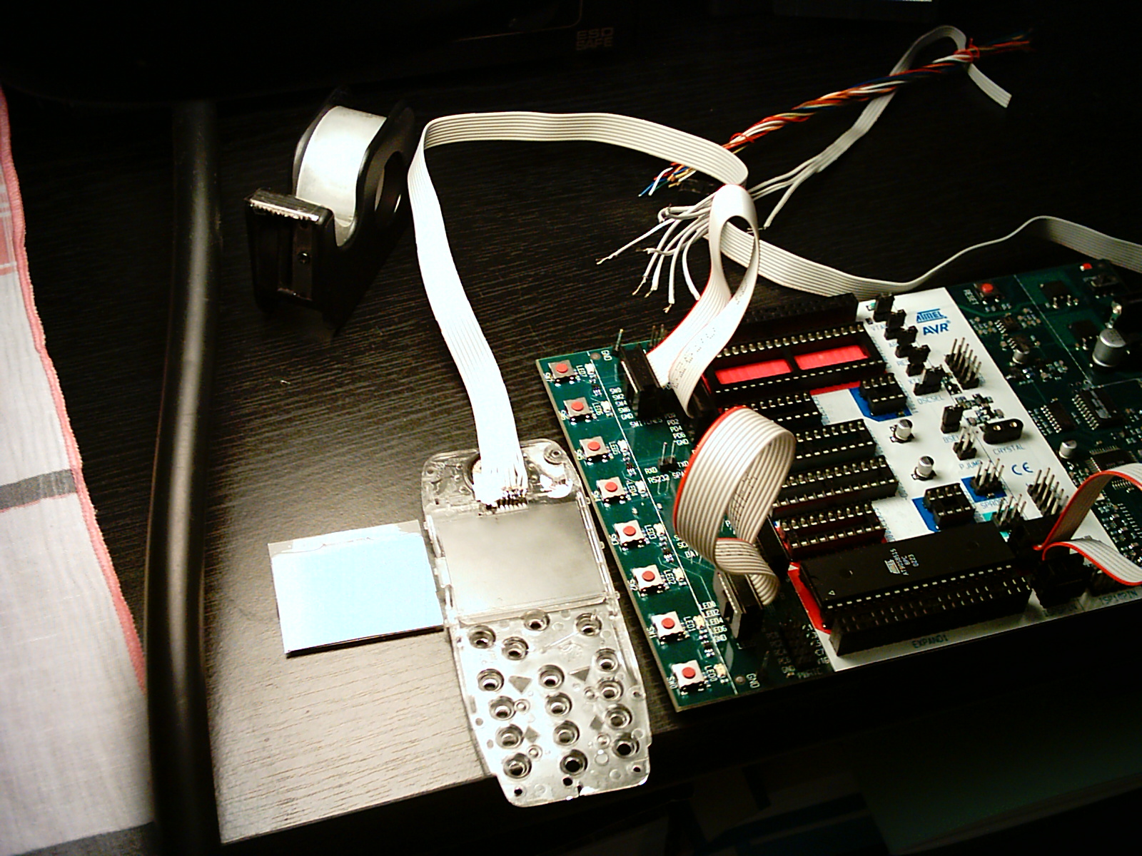

Yup, Ich mein die kleinen Kontakte? Wie lötet iht sie? Und sieht der
display bei euch/dir so aus wie bei mir, mit diesem grossen Rammen?
Stecken die Kontakte bei euch/dir fest weil bei mir sind die Kontakte
auf einer dünnen Oxid Schicht deswegen ist der Display im Rammen?
Vielen Dank
MfG,
Refik
Ja ,mein Display sieht von vorne auch so aus.
Auf der Rückseite kommen so kleine Kontakte
aus (Feder-Draht?)heraus da habe ich einfach eine Flachbandleitung
drangelötet war kein Problem ....????
nachher etwas Heißkleber drüber .
--mach mal ein Bild von deinen Kontakten !
Hier ist es, ich hoffe mann kann es besser erkennen als man es auf dem
letzten bild konnte. Hans hast du ein paar Photos wie dein display
arbeitet?? Also ich glaube ich muss mir einen neuen display kaufen :(

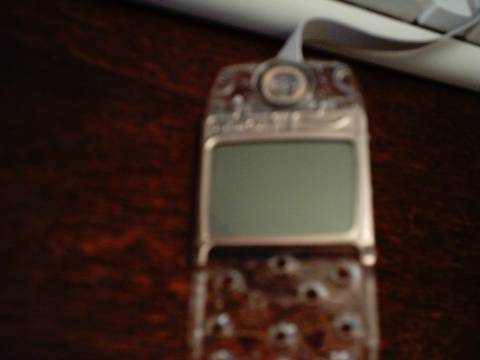

- - >Hans hast du ein paar Photos wie dein display arbeitet??
Ja, hier der Beweis das mein Display Arbeitet
- - >Benutztst du einen 5V MCU oder den Low voltage?
Wie weiter oben schon steht : Mega 103 (5V) Lcd über grüne Led
an 5V und Datenleitungen über Widerstände ( Spannung zweidrittler )
Wenn das Display nicht arbeitet ist der Fehler in der Resetschaltung
Reset muß kleiner als 0,7V sein evtl mal von Hand Resete
erst das LCD an den AVR.
Hat mich auch gehelft zu finden Fehler .
das LCD geht erst an wenn es vom AVR per Befehl eingeschaltet wird
nicht so wie bei den Standart LCD oberste Zeile dunkel .
Gruss
HansHans
Das ist schön zu sehen, wenn was arbeitet. :) GEIL. Ich hoffe bei mir
wird es auch so schön klapen wie bei dir Hans. Hans hast du eine Scheme
wie du alles verbindest?? Vielen Dank

Danke. Noch eine Frage, welcher Standard sind die Kontaktflaechen für
den LCD? Ich will es mit einer Platine machen wie es Andre schon gesagt
hate.
Danke
MfG,
Refik

Vielleicht bringt dir das ja was :). Nur die Loetpads muesstest du etwas
weiter nach rechts setzen, dann passts perfekt (war urspruenglich mal
fuer etwas anderes gedacht, drum sind die so weit innen)
mfg

Also ich habe das mit dem Beamer und einem 3310 LCD
mal getestet , vom Grundprinzip geht es ,aber man braucht alles
was ein richtiger Beamer auch hat :
Gleichmassige Lichtquelle
Optik mit Fokus
Kühlung fürs LCD
und bei meinem Gedanken an , Mini Beamer
hatte ich mir das eigentlich etwas kleiner als mein
jetzigen Versuchsaufbau vor gestellt (Bild)
Kommt halt darauf an was man vor hat,
für eine Uhrzeit an die Decke zu werfen
geht es auf jeden Fall
Jetzt ist mir aber die Kontaktleiste von LCD abgebrochen
ist nur aufs Glas aufgeklebt .... mit so einem Leitkleber ?
Wo gibt es so einen Kleber ?
Ich habe auch schon öfters gesehen das Flachbandleitungen
mit so was auf die Platine geklebt wird
PS : Der gesamte Thread gehört doch eigentlich nicht zur
Codesammlung ,sollte der nicht verschoben werden,
oder ist das egal ?
Gruß HansHans

Der abstand Linse Leinwand
ca. 1m der Durchmesser des Garfields
dann ca. 50 cm mehr geht auch noch ...
das Bild ist gestochen scharf auf der Leinwand,
ist auf dem Foto nur wieder unscharf geworden beim abfotografieren.
Ich kriege nur nicht alle 48x84 Pixel durch meine Linse
in den Ecken fehlt etwas ...
Die Polarisationsfolien habe ich nicht verändert nur die Silberfolie
abgemacht .

ich habe nun auch mein Display an einen Mega 8 angeschlossen und das
Programm von http://www.mkprojekt.de/index.php/content/view/2/2/
aufgespielt.
Das Display zuckt kurz wenn ich Spannung anlege oder wegnehme.
Ich bin mir bei den Widerständen etwas unsicher da zu diesen keine Werte
angegeben waren.
Hat jemand ne Idee wie es richtig sein muss?
