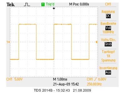

Hallo Zusammen,
ich möchte mittels eines Atmegas eine einstellbare Rechteckspannung von
ca. -5V bis +5V und einer Frequenz von max. 500 Hz erzeugen. Mein
Problem ist momentan die Schaltungstechnik. Wie komme ich von dem Atmega
auf die Amplitude von summe 10V und das auch noch einstellbar? Hat
jemand sowas schonmal gemacht oder hat jemand eine Idee?
Ursprünglich dachte ich an einen AD9833 aber das ist viel zu überzogen.
Ich möchte ja keinen Funktionsgenerator bauen. Außerdem lässt sich damit
die Amplitude auch nur über ein Poti einstellen.
Was ich momentan überlegt habe: ich hätte da ein CAT522 also ein
Digitaleinstellbares Poti rumliegen. Das bringt am Ausgang 0 bis 5V. Das
könnte zumindest mal ein Anfang sein. Mit OP's müsste der Rest doch
machbar sein...

Es ist nicht ganz klar, was du exakt willst. Ein Rechteck mit -5V und
+5V als diskreten Pegeln? Oder ein Rechteck, der einen Offset zwischen
-5V und +5V bekommt? Dann bräuchte man noch den Vss des ursprünglichen
Rechtecks. Mach doch einfach ne Skizze des Signals. Wie genau soll das
sein?

erstmal Danke das Ihr das angeschaut habt.
Ich habe das Signal angehängt. Wie gesagt ein ganz normales
Rechtecksignal mit nichts besonderem. Einzig und allein die Frequenz und
die Amplitudenhöhe sollen über den Controller einstellbar sein.
Andreas
