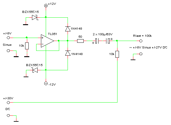

bin auf der Suche nach einem Combiner/Koppler o.ä.
der mir erlauben würde einen Signalgenerator mit 50 Ohm und eine DC
Quelle
miteinader so zu verbinden das ich am Ausgang ein AC Signal mit dem DC
Level überlagert habe.
Eckdaten wären :
AC Signal ca. 10Hz bis max. 20KHz, einige mV bis zu ca. 8 Volt keine
Leistung an sich notwendig
DC Signal -30...30V.
Leider gibt es keinen Signalgenerator auf dem MArkt der diese Dynamik
abdecken würde. Habe vor ORt einen normallen HP8904A und einen Wavetek
650
haben aber insgesamt nicht die gewünschten Spannungbereich.
Habe auch mit einem Minicircuits Bias Tee arbeiten wollen, da wird
allerdings alles unter 100kHz sehr stark gedämft unter 5kHz zieht er
meine DC Quelle in den Overload...
Ideen zu eigenen Schaltungen oder evtl. käuflichen Produkten wären
willkommen.
Schönen Gruß
Andreas

Danke für die schnellen Antworten,
aber wie dimensioniere ich die Spule und den Kondensator?
die erwähnten 38V sind der äusserste Ausnahmefall normallerweise bewegt
sich das Ganze bei ca. 18VDC und 2-3VAC bei ca 1kHz.

Hallo Andreas,
ich würde das so machen, wie im Anhang.
Die Dioden sind nur zum Schutz des OPamp Ausgangs. Eventuell könnte man
noch der DC-Spannungsquelle einen großen Elko über den Ausgang parallel
schalten, falls der Innenwiderstand für die Audiofrequenzen nicht klein
genug ist.
Kai Klaas
