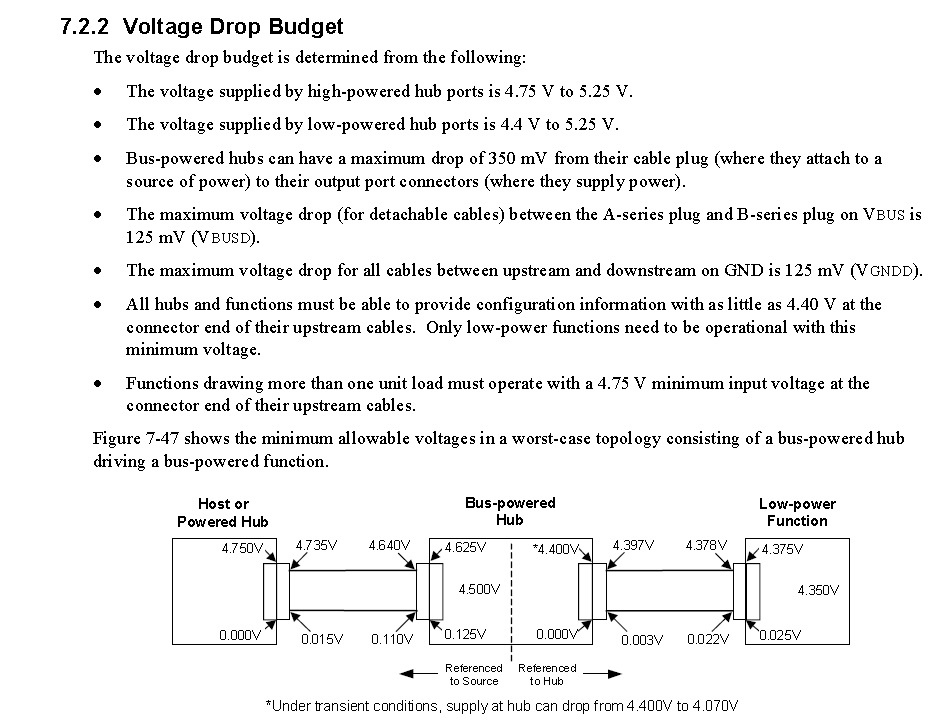

woher hast du die 4.2V genommen ?
Es sind 4.35 V (usb_20.pdf, Kap. 7.2.2), die einem USB-Gerät zur
Verfügung stehen müssen. Ausserdem sollte man sich ohne Enumeration nur
100 mA gönnen. Wenn man doch mehr Strom zieht, kann das der Host
allerdings auch nicht verhindern. Aber bitte nicht übertreiben, da die
Strommenge am USB durchaus begrenzt ist und die anderen Geräte auch noch
etwas davon abhaben wollen.
