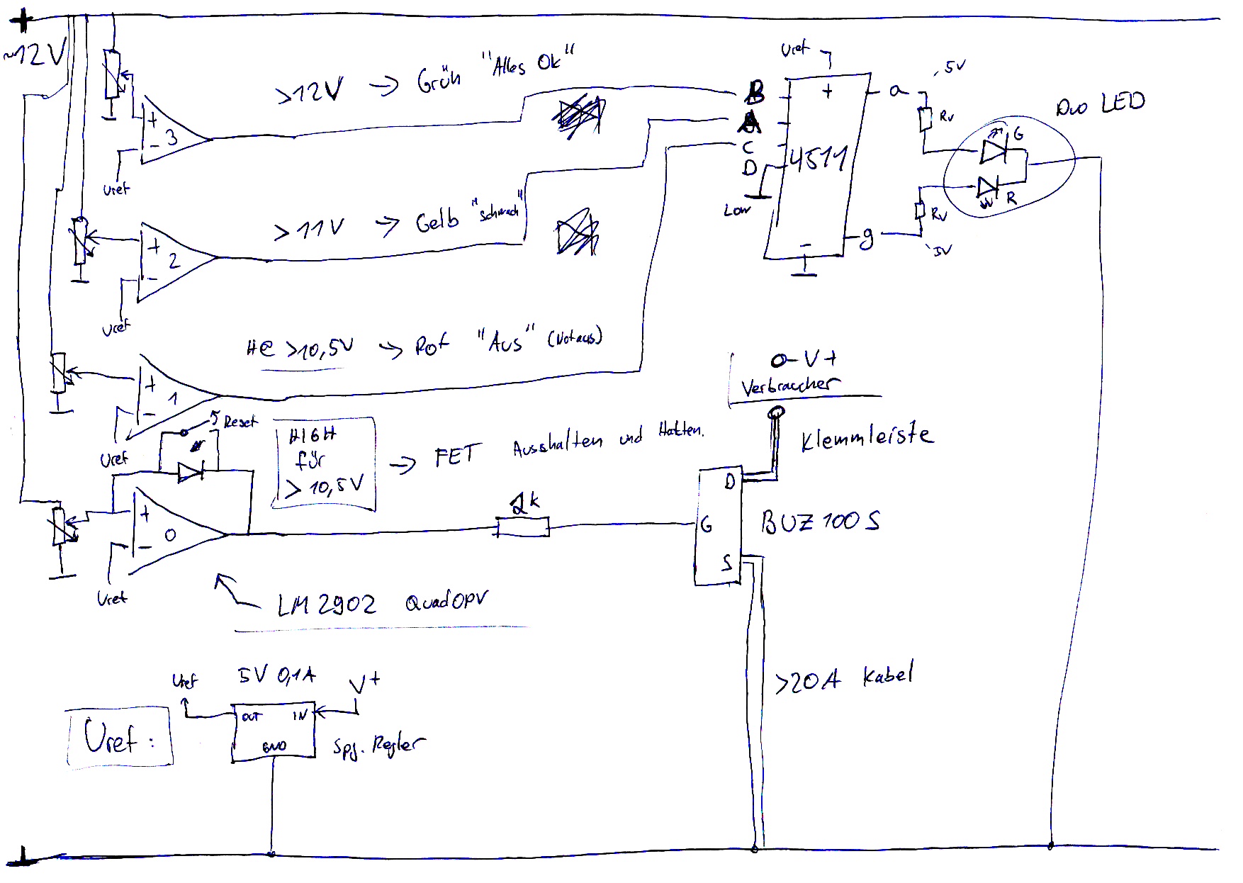

Die Aufgabe von der Schaltung steht auch auf dem Plan. kurz:
Bei über 12V grüne LED, bei unter 11 gelbe, unter 10,5 rot leuchten
lassen und Verbraucher über Mosfet abschalten.
Jetz hab ich aber Angst vor Jitter auf dem OP Eingang und kurze
Spannungseinbrüche durch zu hoe Verbraucherlast. das verstärkt der ja
"unendlich" und könnt mir vieleicht zu früh abschalten.
#Hätt also gern noch die Schaltung so modifiziert das er bei unter 10,5
abschaltet aber wenns dann wieder auf 11V hochgeht wieder ein.#
Muss aber ein ausreichend großes Fenster sein, damit er nicht beim
kleinsten 10mV über 10,5 wieder an und drunter wieder ausmacht. Das würd
den angeschlossenen Geräten wohl nicht gefallen.
Rückkopplung wurde mir empfohlen aber ich versteh das nicht so ganz und
dann ändern sich auch die Schwellen.
Zusätlich vorhanden sind: mehrere Dioden und ein kleinlast PNP
Transistor
keine Elkos :( aber vieleicht finde ich im Keller noch was rum auslöten.

von Sven K. (Gast)
Hallo T.C.,
das was Du suchst nennt sich Hysterese bei einem OP.
Dazu braucht man normalerweise einen weiteren Widerstand
oder zwei.
siehe: http://www.elektronik-kompendium.de/sites/slt/0311271.htm
Gruß Sven
von Sven K. (Gast)
Hmm, fällt mir gerade noch ein, wenns einfacher für Dich ist und Du ein
FlipFlop hast setze das FlipFlop mit OP >11V und resette es mit
OP <10,5V. Ausgang auf Mosfet.
Gruß Sven
von Michael S. (captain-stone)
Da musst Du in Deinem Plan noch die Größer, Kleiner Zeichen anpassen.
> 12V
< 11V
< 10,5V
Michael
von T. C. (xer0)
>> 12V
> < 11V
> < 10,5V
> Michael
Stimmt! Danke ^^ und sonst alles Ok? FET richtig angesteuert etc?
@ Sven: nein leider kein FF vorhanden. nichtmal ein Elko, könnt aber
Steckbuchsen einbauen und schnell bei Conrad kaufen
von T. C. (xer0)
Wah... ich kriegs grad nicht gebacken die Hysterese auzurechnen.
Kann das schnell bitte jemand?
10,5 liegen an und werden auf 5V geteilt... als Referenz ebenfalls 5V
Vom Teiler oben 1,1MOhm und unten 1,0 Ohm.
Und der soll bis 11V nicht wieder einschalten.
