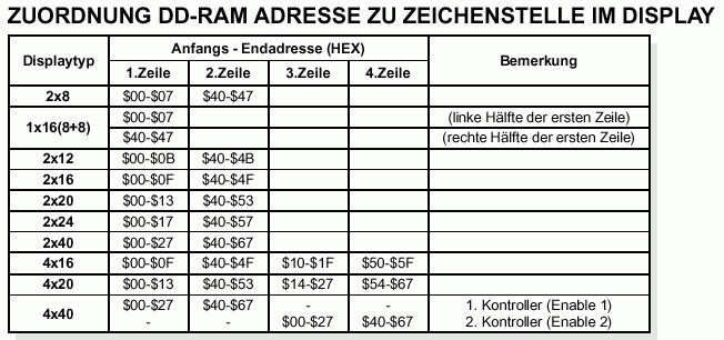

Hallo Ulrich,
ich hätte eine Frage zur Doku, Seite 4, ganz unten. Das stimmt doch
nicht, wie du es angegeben hast, oder ? Hat das 4x20 schon zwei
Controller ? Ich kenne das so, wie im Anhang. Hab allerdings auch schon
gehört, das es da wohl Abweichungen geben soll.
Thorsten
Gast #102575
Hallo Ulrich,
ich habe deinen Quelltext leicht abgeändert (anpassen an den WinAVR
Compiler, der kein sbi und cbi mehr kennt) übernommen und das LCD an
PortD an einem Mega88 angeschlossen. Hier die Quelltextauszüge:

Und jetzt das Problem: Das LCD (Batron BT 2160)initialisert nur eine
Zeile. Wo liegt das Problem? Ich seh keines, müsste eigentlich
funktionieren.
