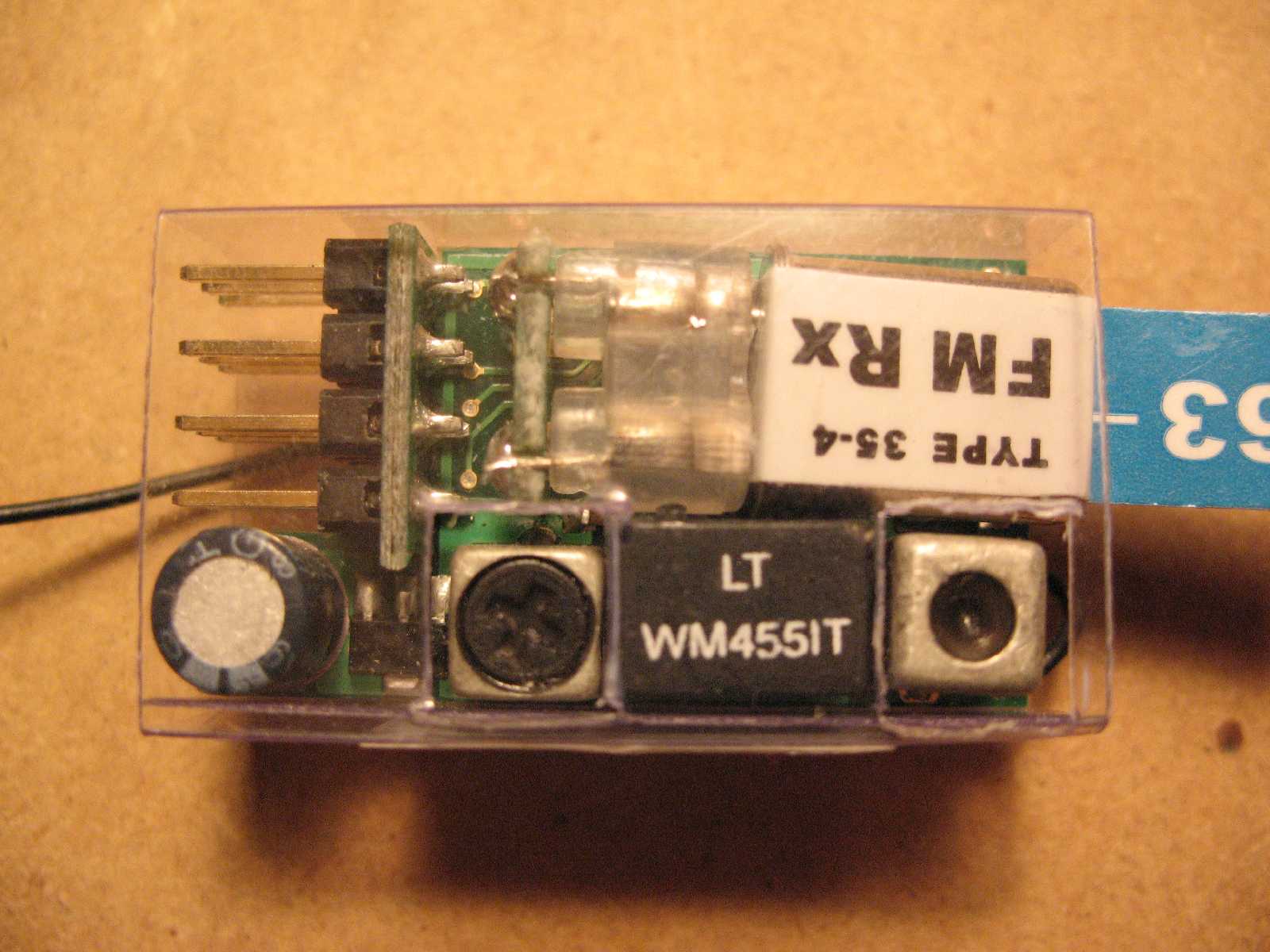

ich habe noch einen Empfänger LT WM455IT (vermutlich von Jamara, steht
aber nicht drauf, nur die Nummer steht drauf) rumliegen.
Hat irgendjemand ein Datenblatt zu dem Ding? Speziell zur
Anschlußbelegung? Ich habe trotz intesivem googeln nichts gefunden. Oder
ist das irgendwie genormt?
Folgendes habe ich schon rausgefunden:
Das Teil hat 4 Känale, wobei der 4te auch der BEC-Eingang ist. Pro Kanal
gibt es die üblichen 3 Pins (-,+,PWM).
Aber wo das BEC drankommt und wie die Kanäle numeriert sind steht nicht
drauf.
Sorry bin noch Neuling auf dem Gebiet

So, ich habe jetzt mal ein Photo von dem Ding gemacht. Kann jem,and was
damit anfangen?
von Blackbird (Gast)
Scheint ein 3-Kanal-Empfänger zu sein. Auf der Rückseite des
Stiftleisten-Platinchens (4 x 3 Stifte) sind die Servo-Anschlüsse die
einzeln beschalteten Stifte jeder 3er-Reihe, die anderen sind alle
parallel. Einmal Masse (sollte erkennbar die größte Fläche sein) und
Batteriespannung (+4,8V ... +6V) die andere.
Die 4. 3er-Stiftreihe ist Versorgungsanschluß und auf dem Servo-Pin
liegt meistens das RC-Summensignal.
Blackbird

Ja, aber welcher ist Kanal 4? Oben oder unten?
Ich galube nicht, das der 4. Kanal das Summensignal enthält, denn die
Leitung geht ja zurück zum Motorregler und steuert den Motor.
von Mario G. (mario)
Es scheint so zu sein, wie simon gesagt hat: Es ist ein
4-Kanal-Empfänger, bei dem es egal ist, wo das BEC angeschlossen wird.
Nach "durchklingeln" habe ich rausgefunden, das alle ersten Pins er 3er
Reihen zusammenhängen -> Masse. Die mittere Reihe (Pin 2) aller 3er
Reihen hängt auch zusammen -> +. Die untersten hängen nicht zusammen,
das scheinen die Servoausgänge zu sein.
Ich glaube dann ist vermutlich mein Motorregler mit BEC-Ausgang
abgeraucht (am BEC kommen nur 2,1 V raus).
von P. S. (Gast)
Mir ist bisher kein Empfaenger begegnet, auf dem das Summensignal
rausgefuehrt waere. Wozu auch? Das wird ein ordinaerer
4-Kanal-Empfaenger sein, Strom kann man an jedem Pin einspeisen und die
Kanaele findet man am schnellsten raus, indem man das mit einem Servo
austestet.
