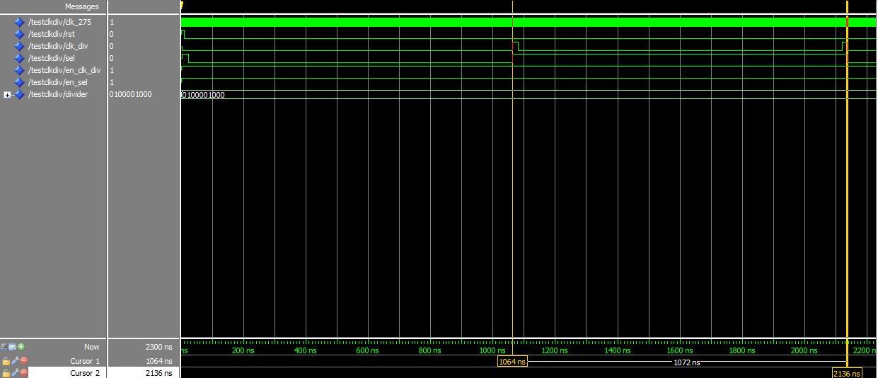

Ich stehe im Moment vor der Aufgabe, einen programmierbaren Taktteiler
zu schreiben, der mir leider große Probleme bereitet. Grundsätzlich soll
er so arbeiten, wie es die Simulation von meinem bisherigen Code
darstellt: Ausgehend von einem 275MHz Takt soll jeweils nach einer, von
einem Teiler (DIVISOR) einstellbaren Taktzahl ein Impuls erzeugt werden
(CLK_DIV). Der Impuls muss vier Takte des 275MHz Clocks lang High sein.
Ein zweites Signal (SEL) muss mit der fallenden Flanke des CLK_DIV
Signals auf Low gehen, mit der steigenden Flanke des CLK_DIV Signals
wieder auf High.
Der Gedanke hinter meinem bisherigen Code ist, dass kombinatorisch das
nächste Signal vorbereitet und dann durch einen getakteten Prozess
übernommen wird. Das Funktioniert bisher in der Simulation und auch auf
dem FPGA - jedoch nur bis etwa 200MHz. Darüber hinaus macht das SEL
Signal nur noch mist. Das Codefragment:
elsif (next_cnt(2) = '1') and (sel_cnt = '0') then
scheint durch laufzeitunterschiede nicht mehr richtig zu arbeiten,
weswegen das CLK_DIV Signal praktisch mit im SEL Signal auftaucht. Ich
habe leider kein Bild um das Verhalten zu zeigen.
Wie müsste ich den Taktteiler umsetzen, damit er "sauber" ist, also
nicht mehr von laufzeitunterschieden abhängig ist? Klar, CE Eingang von
FFs, aber ehrlich gesagt komm ich auch mit der Info nicht weiter.
Ich würde mich über jede Antwort freuen.
Viele Grüße, Marcus

Moderator (Firma: Titel) Persönliche Seite #1384383
> wieder auf High.
Lies dir den Satz nochmal genau durch.
Nach dieser Beschreibung wären die beiden Signale genau gleich...   :-/

Gast #1384394
@Lothar Miller
Ach mist - ja, da hast du natürlich recht. Was ich meine ist wohl am
Besten am Screenshot der Simulation zu erkennen. Also bei der fallenden
Flanke von einem CLK_DIV Impuls auf Low, bei der steigenden Flanke des
nächsten Impulses wieder High, fallende Flanke des nächsten Impulses
wieder Low und so weiter.

Moderator (Firma: Titel) Persönliche Seite #1384568
> auch auf dem FPGA - jedoch nur bis etwa 200MHz.
> Darüber hinaus macht das SEL Signal nur noch mist.
Bis zu welcher Geschwindigkeit sagt dir der Report, das das gehen
sollte?
Hast du Timing-Constraints gesetzt?
Wenn ich deinen Code synthetisiere, erhalte ich
--   Minimum period: 8.455ns (Maximum Frequency: 118.271MHz)
--   Minimum input arrival time before clock: 3.723ns
--   Maximum output required time after clock: 6.216ns
Das ist aber noch ein gutes Stück weg, von dem was du willst :-o

und erhalte vom Fleck weg ein deutlich schnelleres Design:
--   Minimum period: 6.019ns (Maximum Frequency: 166.143MHz)
--   Minimum input arrival time before clock: 5.341ns
--   Maximum output required time after clock: 6.280ns
Überleg dir, ob du diese Signale in der Kombinatorik brauchst:
       EN_CLK_DIV   : in  std_logic;
       EN_SEL       : in  std_logic;
Das bringt dir schnell mal eine Lut mehr in den Logikpfad, und das
kannst du bei 275MHz nicht brauchen...

hier nichts, der kritische Pfad liegt woanders (nämlich in der
Verdrahtung).
Mit diesem Code
architecture BEHAVE of Taktteiler is
signal cnt          : unsigned(9 downto 0) := (others=>'0');
signal toggle       : std_logic := '0';
begin
   process begin
      wait until rising_edge(clk_275);
      if (cnt < unsigned(DIVIDER)) then
         cnt   <= cnt+1;
      else
         cnt   <= (others=>'0');
      end if;
   end process;
   process begin
      if (toggle='1' and cnt=4) then
         SEL    <= '0';
      end if;
      if (cnt=4) then
         CLK_DIV <= '0';
      end if;
22
      if (cnt=0) then -- setzen, wenn cnt=0
23
         SEL     <= '1';
24
         CLK_DIV <= '1';
25
         toggle  <= not toggle;
26
      end if;
27
   end process;
28
29
end Behave;
komme ich bei Spartan 3 Speedgrade -5 auf den von Jan angesprochenen
Takt:
   Minimum period: 5.056ns (Maximum Frequency: 197.791MHz)
Ein Virtex 2P mit Speedgrade -7 bringt
   Minimum period: 3.450ns (Maximum Frequency: 289.830MHz)
Ein Spartan 3A mit Speedgrade -5 kommt auf
   Minimum period: 3.956ns (Maximum Frequency: 252.803MHz)
Aber knapp daneben ist auch vorbei :-/
