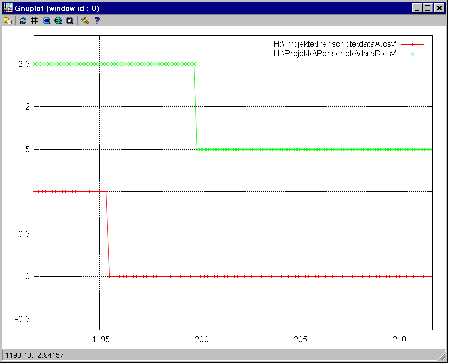

ich hab mir bei Pollin diesen Drehencoder bestellt:
http://www.pollin.de/shop/shop.php?cf=detail.php&pg=NQ==&a=Njg2OTU3OTk=
(Artikelnummer 240 313, falls der Link nicht geht)
Ich kriegs aber nicht hin den vernünftig auszuwerten.
Hat den zufälligerweise noch jemand und hat den schon verbaut.
Datenblatt.
http://www.pollin.de/shop/downloads/D240313D.PDF
Edit:
ich habs mit meiner eigenen und der Bibliothek von Peter Dannegger
probiert

Die eine Spur dieser Drehgeber ist etwas unpräzise. Wertet man die
Flanke der anderen Spur aus, funktioniert es sehr gut. Hier ein
funktionierendes Beispiel in AVR-Assembler:

Also dass die Rastungen auf der Flanke liegen, kann ich nicht
bestätigen. Mir kommt es vor, als ob eine Spur (immer dieselbe) einen
Wackelkontakt hat, also zusätzliche Flanken erzeugt.
Wenn man dafür sorgt, dass die wacklige Spur nicht auf Flanke, sondern
nur auf Zustand geprüft wird, dann arbeitet der Drehgeber sehr sauber.
Ich habe ihn in mehreren verschiedenen Projekten eingesetzt und bin sehr
zufrieden damit.
MfG
Konkret sieht das so aus:
A   --------_________---------_________--------________
B   _--------_________---------_________--------________
Raste   #        #        #        #        #        #
Es sind also pro Rastung zwei Schritte.
Richtig schön wäre so was:
A   --------___________---------__________--------
B   ____----------_________----------_________----
Raste    #     #    #    #    #    #    #   #
> Raste   #        #        #        #        #        #
Laut datenblatt sieht es aber anders aus
A   ---|_________|---------|_________|-------
B   --------|_________|---------|_________|--
der 1. ist auf der Flanke, der 2. leicht dahinter
Ich hab das Problem, dass er in die eine Richtung immer eins vor und
direkt wieder zurück springt und in die andere Richtung gar nichts
macht.

von Benedikt K. (benedikt)
Das Datenblatt passt nicht ganz zu dem verkauften Drehgeben, alleine
schon die Anzahl an Rastpunkten ist unterschiedlich. Vermutlich handelt
es sich da um irgendwas leicht kundenspezifisches.
Das Hauptproblem an dem Drehgeber ist, dass es wirklich so aussieht wie
Lothar es gezeichnet hat: Die Phasenverschiebung zwischen den beiden
Signalen ist deutlich kleiner als 90°, daher muss die Samplerate mit der
man das ganze abtastet recht hoch sein, sonst kommt es zu obigem
Ergebnis, dass das ganze nur in einer Richtung funktioniert.

von Peter D. (peda)
MaWin schrieb:
>> verwendeter Code http://www.mikrocontroller.net/articles/Drehgeber
> Der ist in Ordnung, aber recht uneffektiv geschrieben,
Das träumst Du aber.
Wenn Du "int" nimmst, wo "unsigned char" ausreicht, ist Dein Code
schonmal extrem größer.
Und für einen Feldzugriff muß der Interrupt ja erstmal ein
Pointerregister freischaufeln und laden, das ist auch teuer.
Schau mal ins Assemblerlisting, Dein Code dürfte mindestens 4-mal größer
als meiner sein.
> vielleicht führst
> du ihn zu langsam aus.
Daran dürfte es liegen. Probier mal 100µs statt der 1ms.
Was natürlich pures Gift ist, wenn man an den Eingängen noch
Kondensatoren hat, die hebeln das Entprellen der Software komplett aus
und dann gehts auf keinen Fall.
Wenn die Flanken zu dicht hintereinander kommen, könnten auch die
internen Pullups zu hochohmig sein, probier mal externe 4,7k.

von Vlad T. (vlad_tepesch)
lol,
noch besser wär, wenn er auf gedanken reagieren würde.
back to topic:
ich hab jetzt die Abtastfrequenz erhöht und noch mal außerhalb meines
Boards auf dem Steckbrett getestet. Dort funktionierts.
folgender Plot ergibt sich (anhang).
Die Flanken sind sehr nah beieinander (die zeiten sind millisek).
Abtastrate 0,5-1ms sollte aber trotzdem noch reichen.
Ein recorden in meiner Schaltung hat ergeben, dass eine Phase immer auf
GND steht. da scheint der Encoder defekt zu sein. - hmpff
hab ihn ausgelötet und getauscht, um sicher zu gehen, dass es nicht an
der Verkabelung liegt und siehe da, jetzt gehts.
