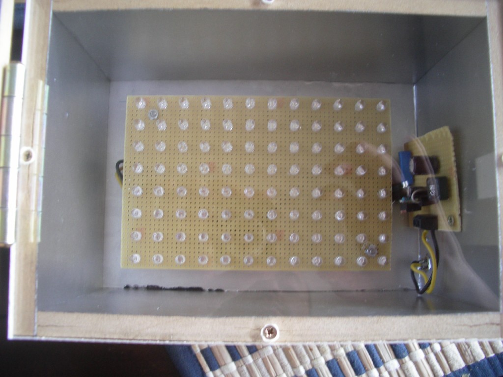

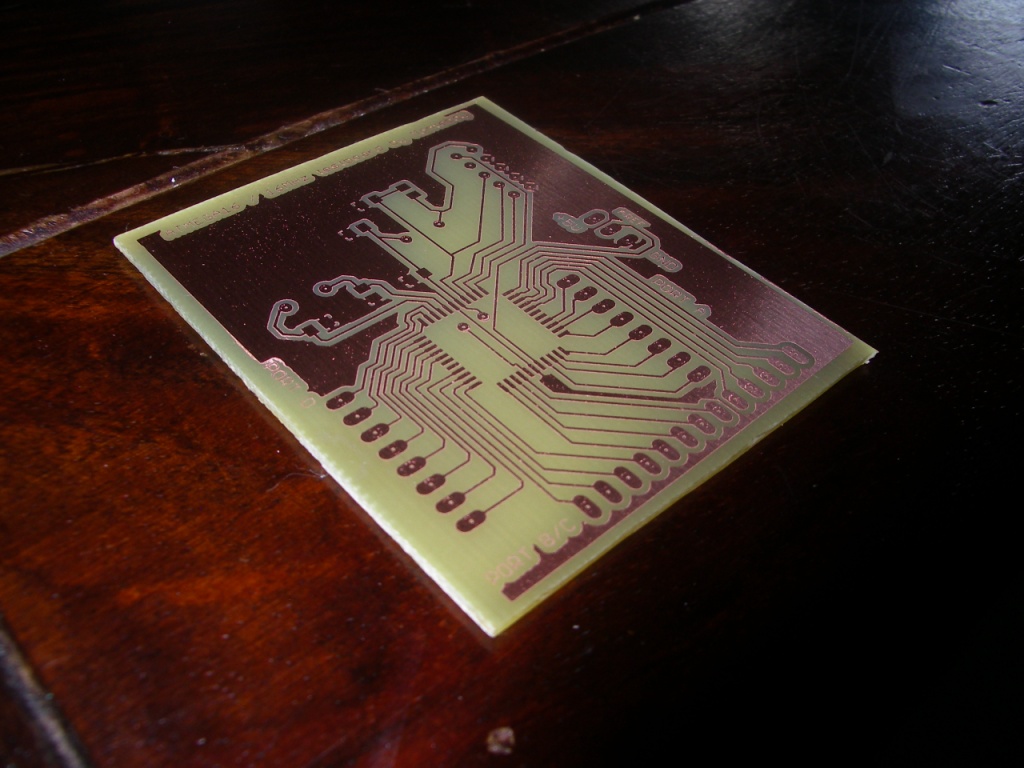

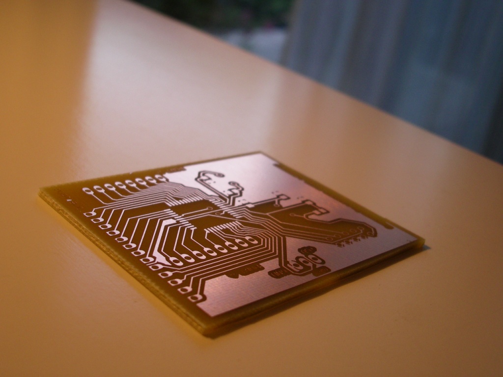

hier mein erstes PCB.
Leiterbahnendicke -> 0.3mm. Auch 0.2mm ist Möglich !
Den Belichter hatte ich selbst gebaut muss dabei auch sagen das ich die
Dioden von ebay (Verkäufer aus China) habe.
100 Stück gerade mal 6€ inklusive Versand.
Als Schaltregler habe ich den LM2575Adj benutzt mit einer Spule von
Würth.
96 Dioden (12 Reihen * 8) wobei eigentlich 2 mal 4 Dioden Parallel pro
Reihe an die 13V anliegen.
Mal sehen wie das nächste Projekt Reflow-Offen so wird.

Ist der Belichter berechnet, dass es gleichmäßig belichtet wird?
(Abstand LED - Platine), denn ich seh kein Milchglas oder sowas in der
Art, was das ganze gleichmäßig streut... Ansonsten könntest du im
Rand-Zeit Bereich enorme Unterschiede bekommen, da du immer in den
Zentren (oder auch Überlappungsbereichen) verschiedene Intensitäten
hast...
Gast #1384719
Der Abstand ist natürlich berechnet.
Die Led's haben einen Winkel von 20°.
Abstand zwischen den LED's ist 12mm und zwischen Plexi und LED genau
75mm
Als Ablage wird eine Plexiglas XT Platte benutzt.
Belichtingszeit nur 90 Sekunden.
Gast #1384740
Die Ansteurplatine ist etwas einfach geraten gebe ich zu :)
Ich benutze FR4 Platinen und entwickler von Bungard.
Geäzt wird mit Natriumpersulfat , Ätzgerät ist auch selfmade.
Gast #1384742
Ach ja , ich sollte noch das erwähnen.
Drucker : Canon i865 (alt aber immer noch Gut!)
Folie : 2503 Avery
Druckereinstellung :
- Fotoglanzpapier
- Druckqualität Hoch
sonst alles auf Standard

also für die erste paltine: super arbeit! aber noch schöner wäre eine
draufsicht auf das meisterwerk, das man es in gänze inspizieren kann :)
aber wirklich gelungene arbeit!
Die Rechnung würde ich gern mal sehen.
Geschätzt scheint mir glaubwürdiger.
Wohl eher 12,71mm wenns eine Lochrasterplatte mit zölliger Aufteilung
ist.
(kann natürlich auch metrisch sein, dann wäre es o.k.)
>Ich benutze FR4 Platinen...
Wohl eher FR2 (Hartpapier) sowohl für den Belichter als auch die geätzte
Leiterplatte. Profis erkennen das am Farbton des Trägermaterials.
Bischen pingelig sollte man schon sein, wenns um Elektronik sein.
Gast #1385555
12,71mm kommt hin
die Rechnung :
höhe = 12,71mm / sin (20° / 2)
höhe = 73mm
Ich liege mit 75mm 2mm darüber scheint aber das Ergebnis nicht zu
verschlechtern.
Na ja als Einsteiger hat man so seine Schwirigkeiten mit Details von
wegen Fr4 oder Fr2 bitte dies zu Entschuldigen.
Wahrscheinlich könnte auch das PCB Layout besser sein (siehe Anhang)
bitte auch hier nicht gleich pingelig werden ist so meine erste Platine
mit Eagle.
Gast #1385584
das sind keine Bohrlöcher sondern drillaids
Gebohrt ist die Platine noch garnicht.
Muss mir erst die Bohrer noch kaufen .... Standbohrmaschiene habe ich
hier :D

Gast #1385664
>Joa joa, die Bohrhilfen dann. Die sind etwas klein halt und deswegen
>wirst Dir beim Bohren wahrscheinlich die Pads wegreissen. Das hab ich
>gemeint.
Käse, mit halbwegs scharfem Bohrer passiert das nicht!
Gast #1386011
Das QFP Bauteil ist ein ATMega16 in TQFP44 Gehäuse.
Die Platine ist eigentlich sehr einfach.
Alle Port-Pins und der AREF Anschluss sind nach aussen auf Stiftleisten
gelegt. Ansonsten ist ein 16MHz Quarz mit den entsprechenden 22nF
Kondensatoren und die üblichen Kondensatoren für die Grundschaltung alle
(100nF) mit drauf. Die SMD's sind alle 0805.
Soll so eine Art Experimentier Board werden.
So das ich die Funktionen des ATmega16 unkompliziert erlernen kann.
Board kommt heute Abend da ich zur Zeit auf Arbeit bin.
