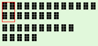

Gast #1385901
Man kann auf einem 2×16-Display mit einem geeigneten Zeichensatz auch
vier Bargraphs übereinander mit jeweils bis zu 33 Abstufungen zeichnen
(s. Bild).
Da die horizontalen Zwischenräume zwischen den Zeichen bei den meisten
Displays gerade 1 Pixel breit sind, haben die einzelnen Kästchen alle
den gleichen Abstand zueinander, was ein homogenes Erscheinungsbild
ergibt. Das sieht besonders gut aus, wenn man die einzelnen Balken
schnell zappeln lässt, wie es bspw. bei einer Aussteuerungsanzeige der
Fall ist.
Der verwendete Zeichensatz belegt alle der acht frei definierbaren
Zeichen des Display-Controllers. Im Bild ist zur Verdeutlichung eines
dieser Spezialzeichen rot eingerahmt.
Man kann natürlich wahlweise statt der vier Bargraphs nur zwei anzeigen
und hat dann noch eine Zeile für Textinformationen frei.
Leider können die Balken nur in eine Richtung (im Bild nach rechts)
wachsen, da man sonst mit den acht Zeichen nicht auskommt. Wenn aber 17
horizontale Abstufungen ausreichen, kann man mit sieben Spezialzeichen
sogar sechs Bargraphs (jeweils 2 Pixel hoch) übereinander darstellen und
jeweils in beide Richtungen wachsen lassen.
