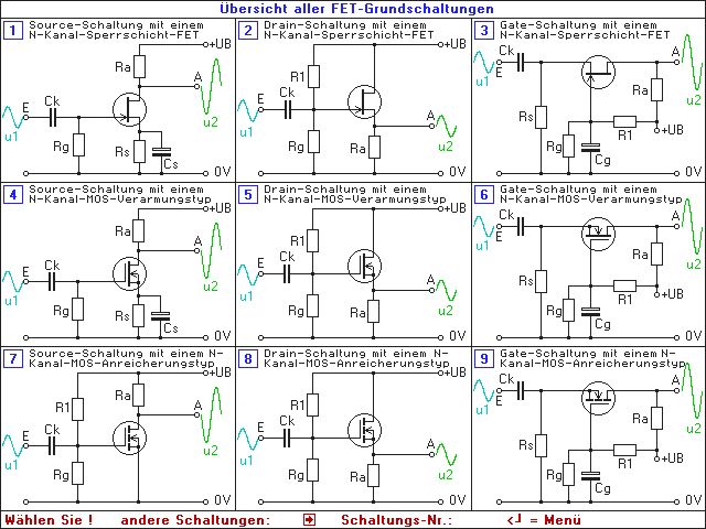

Moin moin,
bin schon seit einigen Stunden am versuchen eine Mosfet Schaltung
aufzubauen, leider mit nicht soviel Erfolg. Im Netz findet man auch nur
sehr wenig, wie man so eine Schaltung richtig dimensioniert.
Hat da jemand Infos dazu?
Möchte ein Signal von 0,775V RMS auf 28V verstärken und habe 250V DC zur
Verfügung.

#1386384
Soll das 'ne Class-A-Endstufe werden, von wegen 775mV-Signal?
Wieviel (Ausgangs-)Leistung soll das 'Ding' denn haben?
Aber egal wie man den Ansatz bzw. die Berechnung auch macht, 250Vdc ist
overkill für etwas, das nur etwas mehr als 80Vss benötigt.
Also, wenn das Ding Leistung können soll/muß, ist (meineserachtens nach)
die Herabsetzung der Betriebsspannung das primäre Ziel. Dann kannst Du
nach 'normalen' Audio-Endstufen (Class-A oder auch -A/B) mit
Single-Supply-Versorgung suchen gehen.
Wenn die Betriebsspannung schon herabgesetzt wird, z.B. mittels
DC/DC-Wandler, kann man auch am besten gleich über eine symmetrische
Stromversorgung von z.B. ±45V nachdenken, anstatt nur eine asymmetrische
mit etwa +90V vorzusehen.
Wenn die ganze Sache nur Spannung und keinen Strom liefern muß, dann
schau Dir mal die üblichen Verstärker für Piezos an, denn die benötigen
nicht so hohe Ströme.
Solange wir aber hier mehr in die Glaskugel schauen müssen anstatt
detailiertere Angabe von Dir zu erhalten, wird's vermutlich auch kaum
bessere Antworten geben.

Gast #1386511
Du willst Schaltung 7 nicht für einen linearen Verstärker, sei dir
sicher.
(und Schaltung 4 ist eh akademisch = praktisch nicht verwendbar,
depletion MOSFETs sind kaum handelsüblich)
Füge in die Leitung von Source nach Masse einen Widerstand von 5k ein,
und nimm 180k als oberen Widerstand.
Stell R1 und Rg so ein, dass ca. 1mA durch den Transistor fliessen (also
5V an den 5k anliegen und 180V an den 180k).
Dann bewirkt eine Schwankung der Gate-Spannung um 0.775V eine Änderung
des Stroms um 15%, was bei 1mA vs. 1.15mA durch 180k zu einer
Spannungsänderung um 27V führt.
Schnell und verzerrungsarm ist das aber nicht, von hier bis zu einem
guten Verstärker ist noch ein weiter Weg.
