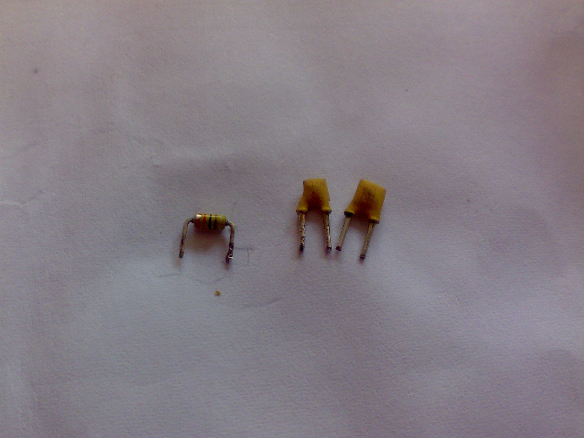

Ich betreibe einen PIC mit 25MHz Quarz. Laut Datenblatt sollte nun von
jedem Pin des Quarz ein Kondensator (15-33pF) an Masse. Ich habe bei
Conrad 10 Stück 22pF gekauft. Wenn ich nun die Kondensatoren einlöte,
rührt sich der PIC nicht mehr. Habe mittlerweile einige versucht, immer
das selbe.
Ohne Kondensatoren läuft der PIC... dennoch möchte ich die Schaltung mit
Kondensatoren zum Laufen bringen um eine stabile Funktion zu
gewährleisten.
mfg
Günther
Wenn ich die Beschriftung auf dem mittleren Kondensator richtig lese, so
steht da 10n. Das sind 10nF und nicht 22pF.
Das könnte Deine Beobachtung erkären.

Die Aufschrift auf den Teilen kann man kaum lesen, da steht glaub ich
"202"... Und da ich auch über keine Messmöglichkeit verfüge, muss ich
mich auf den Kaufbeleg von Conrad verlassen :)

und noch eine Frage im Bereich Kondensatorkunde:
auf den Teilen im Bild ist folgender Aufdruck drauf:
SR.103
F 104Z 25V?
F473
12I
22IJ KCK
22IJ KCK
sind die Angaben genormt, sprich kann man da bereits die Kapazität
ablesen? Habe im Internet nichts darüber gefunden.
Ich bin mir jetzt nicht sicher ob 22IJ, ob das ein I oder ein 1 ist. 1
würde mehr sinn ergeben, dann wäre es nämlich ein 220pF Kondensator mit
+-5% Toleranz
Ist bestimmt eine 1, da der links daneben ja 121 heisen soll und nicht
I2I. Die Bauform deutet auch eher auf Pikofarad als auf Nanofarad hin.
Wenn das wirklich 22pF sein sollen müsste da was von 220 oder nur 22
stehen.

ne ist ein Grundtonquarz. Hab mittlerweile 2 22pf Kondensatoren im
"Widerstandsformat" eingebaut, Werte per Farbcodes ermittelt und klappt
wunderprächtig :)
danke Leutz
