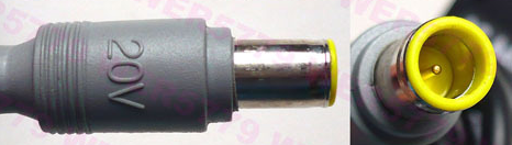

Das Notebook ist ein Lenovo T500 und zieht über den externen
Spannungsversorgungsanschluß (19 V) laut Netzteilaufruck einen
Strom von 4 A.

Ein Denk-Fehler: Ladegerät liefert 19 V, Bleiakku 12 V.
Also brauchst du grob einen Strom von 6 A für gleiche Leistung.
(verluste in Laptopelektronik nicht eingerechnet)
Wahrscheinlich wird der Laptop ohne eine Kommunikation mit der
"Akkuelektronik" gar nicht anfangen den Akku (richtig) zu benutzen.
Dies dient als Sicherheitsmassnahme gegen brennende LiIonen Akkus.
Einfachste Alternative: Du nimmst ein 24 V Akku oder 2 12 V Akkus.

Die 19V vom Netzteil sind da um eine 4s-Akkukonfiguration laden zu
können. Der Notebookakku selber hat einen Spannungsbereich die von
~12V-16,8V reicht. Was dir einen Strich durch die Rechnung machen könnte
wäre ein Unterspannungsschutz im Notebook selber. Probier es erst mal an
einem Labornetzgerät aus, manchmal sind auch Sicherungen recht knapp
dimensioniert.
Passend wäre ein Step-Up mit 8-16V Eingang und 19V Ausgang. Galvanisch
getrennt müßte das ganze ja gar nicht sein.

wir unterhalten uns doch über ein Lenovo T500 ?
Das bekommt aber ein DC/IN mit 20V oder nicht ?
Verstehe nicht wieso über 19V gesprochen wird ?
Ist von der Verlustleistung schon etwas weniger,
aber bei 2x12V sind das z.B.
13,8 - 14,0 geladen bei Zyklenbetrieb -> 28V.
Linear also 8Vx4A vernichten ~32Watt.
Tja, da muss man wohl das geringere Übel nehmen,
wenns Dir um die EMV geht....
Gruß Sven

@Sven K.:
Auf dem Netzteil, das bei dem Notebook dabei war, steht 19 V
Eingangsspannung drauf. Bin mir aber nicht sicher, ob das ein
Original-Netzteil ist oder nicht. Jedenfalls scheint es bisher
mit 19 V ganz gut zu funktionieren. Die ganzen KFZ-Adapter, die
für Lenovo-Notebooks im Internet verramscht werden, haben aber
alle 20 V als Ausgangsspannung angegeben. Entweder sind die 20 V
dann die eigentlich erwartete Eingangsspannung oder das 1 V mehr
macht nichts aus.

Ich hab nochmal nachgeschaut: das Netzteil, das dabei ist, ist
kein Originalnetzteil. Original sollte das Notebook mit 20 V
laufen und 3.25 A ziehen, aber mit dem vorhandenen 19 V / 4 A-
Netzteil läuft es auch problemlos. Der Hohlstecker scheint aber
der gleiche zu sein, wie auf dem Bild von Sven.
