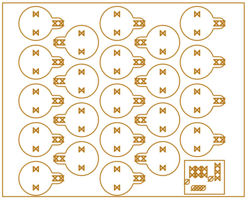

ich hab ein kleines Problem. Ich habe eine recht kleine Platine in Eagle
(5.6 light) designt, erfolgreich zu einem Nutzen zusammengefasst und
geätzt (so sind 88 Stück einfach schneller gemacht...). Das Problem ist,
dass ich angesichts der Anzahl und einer CNC-Fräse zu faul bin, weder
Löcher zu bohren noch die runde Kontur der Platinen auszusägen
(Platinenschere geht nicht).
Das Problem ist jetzt ein (am liebsten) HPGL-File auszugeben, in dem die
(unkorrigierte) Platinenkontur (auf dem Layer DIMENSION), sowie die
Bohrlöcher (als Punkt) verzeichnet sind.
Ich habs mit dem CAM-Prozessor versucht, das klappt gut mit den
Umrissen, allerdings werden die Bohrlöcher als Kreuze ausgegeben und
nicht als Punkt.
Dann habe ich mill-outlines.ulp versucht; das Ding kann zwar die Löcher
sehr gut ausgeben, dafür ist der Platinenumriss leider Schrott.
Anschließend habe ich versucht, beide Datensätze getrennt auszugeben und
im CAM zusammenzuführen, das funktioniert aber leider auch nicht, da
beide Files leicht unterschiedliche Nullpunkte haben...
Frage: Gibt es eine Möglichkeit dieses "Problem" zu lösen oder muss ich
im CAM so lange hin und her pfuschen bis es irgendwie passt?
Danke schonmal
Grüße, Tobi

OP (Firma: none) Persönliche Seite
Wenn ich mit dem Eagle CAM-Prozessor den Drills-Layer mit exportiere
dann sind die Löcher "Kreuze" (siehe Dateianhang). Ich kann meiner
CAD-Software leider nicht sagen "die komischen Kreuze da sind
Bohrungen..." ;)
(Beim "Holes"-Layer wird scheinbar garnichts ausgegeben?)
Ich bräuchte einen Export, der in der Mitte jedes Loches einen Punkt im
File setzt, damit ich meiner CAM-Software sagen kann, dass sie für
diesen Punkt in der Datei ein Loch mit Bohrer X bohren soll.
Mein Problem ist einfach, dass ich die Koordinaten der Löcher (als
einzelner Punkt oder von mir aus auch als Umkreis) plus des
Dimension-Layers nicht in HPGL exportiert bekomme.
Die Fräse kann ich schon bedienen, keine Sorge ;) (nur ohne Roh-Files
ist das so ne Angelegenheit...)
Excellon sieht sehr gut aus, theoretisch könnte ich die beiden Files
dann im CAM übereinanderlegen (Oder könnte man die Dimensions direkt
mitexportieren?).
Problem: Nach dem Import ist meine 1/2-Euro Platine ca. 40000 mm lang.
Ich bin folgendermaßen vorgegangen:
Zuerst Drillcfg.ulp ausgeführt (Einheit mm gewählt),
Dann Den CAM-Prozessor geladen und excellon.??? geöffnet und ausgeführt.
Daten ins CAM importiert, hat funktioniert, bis auf eben jenes
Längenproblem.
Frage: Eine Excellon-Einheit = ? mm ?

Auch wenn ich hoffe, dass die Lösung inzwischen auch so gefunden ist,
gebe ich mal noch meinen Senf dazu.
Das hört sich für mich eher nach mil (was ja auch die Standardeinheit
vieler alter Plotter ist) als nach mm an:
1 mil entspricht (streng genommen) genau 25µm, also ungefähr 1/1000 inch
(womit dann auch die Amis wirkungsvoll beruhigt wären ;-) ), 40000 mil
entsprechen also den 80 mm einer halben Euro-Platine.
Allerdings gehen viele - unter anderem auch der Layouteditor von Eagle -
davon aus, dass das mit den 1/1000 inch genau stimmen würde und setzen
25,4 µm an, also Obacht!
Hast du dir den HPGL-Code der Kreuze schonmal in einem einfachen
Texteditor angesehen? Ich muss die von mill-outlines.ulp erzeugten
Punkte nämlich immer in kleine Striche oder Kreise umwandeln (früher von
Hand, inzwischen per Script), damit mein Programm sie nicht ignoriert...
