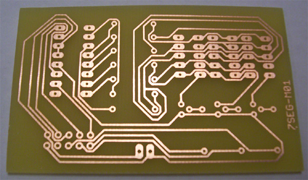

Ich verwende den Laserdrucker nicht für Belichtungsvorlagen da die
Ausdrucke nicht, wie es heißt, "blickdicht" sind und sämtliche
Versuche mit Laservorlagen schiefgegangen sind.
Ich drucke mit meinem Epson Stylus Color 740 mit der besten Qualität
auf weißes Papier (100g/m², Spezialbeschichtet bis 1440 dpi, gibt's ab
und zu bei Aldi).
Danach tupfe ich das Papier mit Speiseöl ein bis es komplett
durchtränkt ist. Mit einem Küchentuch tupfe ich das überflüssige Öl von
dem Papier ab. Nach ca. 2 Stunden ist das Papier trocken und durch das
Öl bleibt es transparent.
Dann belichte ich mit einem Gesichtsbräuner 4 Minuten. Das Ätzen dauert
mit meinem Ätzgerät ca. 15 Minuten. Fertig.

von Dirk (Gast)
Schöne Platine :-) !
Ich würde noch empfehlen, die spitzen Winkel heraus zu nehmen. Man
sieht, dass Dein CAD-Programm direkt aus der Bohrung bzw. dem
Mittelpunkt des Pads geht. Bei den ovalen Pads entstehen dadurch spitze
Winkel, die Unterätzungen hervor rufen könnten. Also erst horizontal
oder vertikal das Pad verlassen, dann abknicken. Das Beste wäre es, die
Leiterbahn verlässt das Pad im 90-Grad-Winkel zum Rand des Pads. Das
geht bei runden und quadratischen Pads, bei ovalen oder rechteckigen
Pads ist das etwas schwieriger.
Tschüs!
Dirk.

von Nanobot (Gast)
@Dirk
Sollte ich jemals rausfinden wie man das bei Eagle 4.11 einstellen kann
(wenn es  überhaupt geht) werde ich es berücksichtigen...
Danke für den Hinweis
