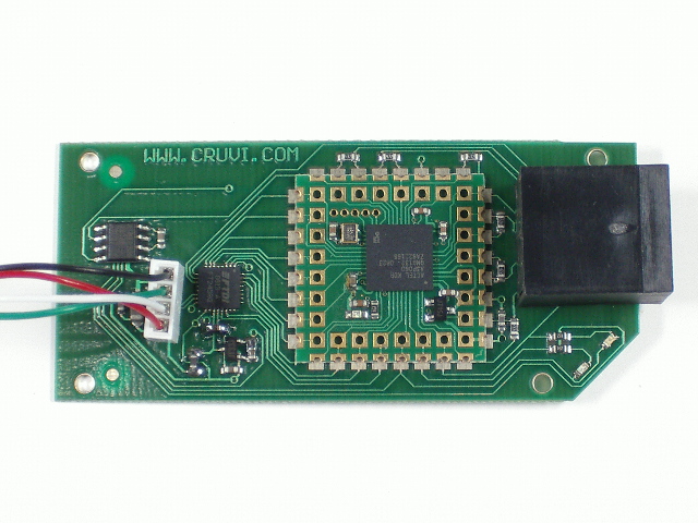

das chip mit dem ich gerade arbeit sieht man am photo :)
und ja die eist ein FPGA neben dran, da ist usb blaster
HDL und ein AVR drinne...
