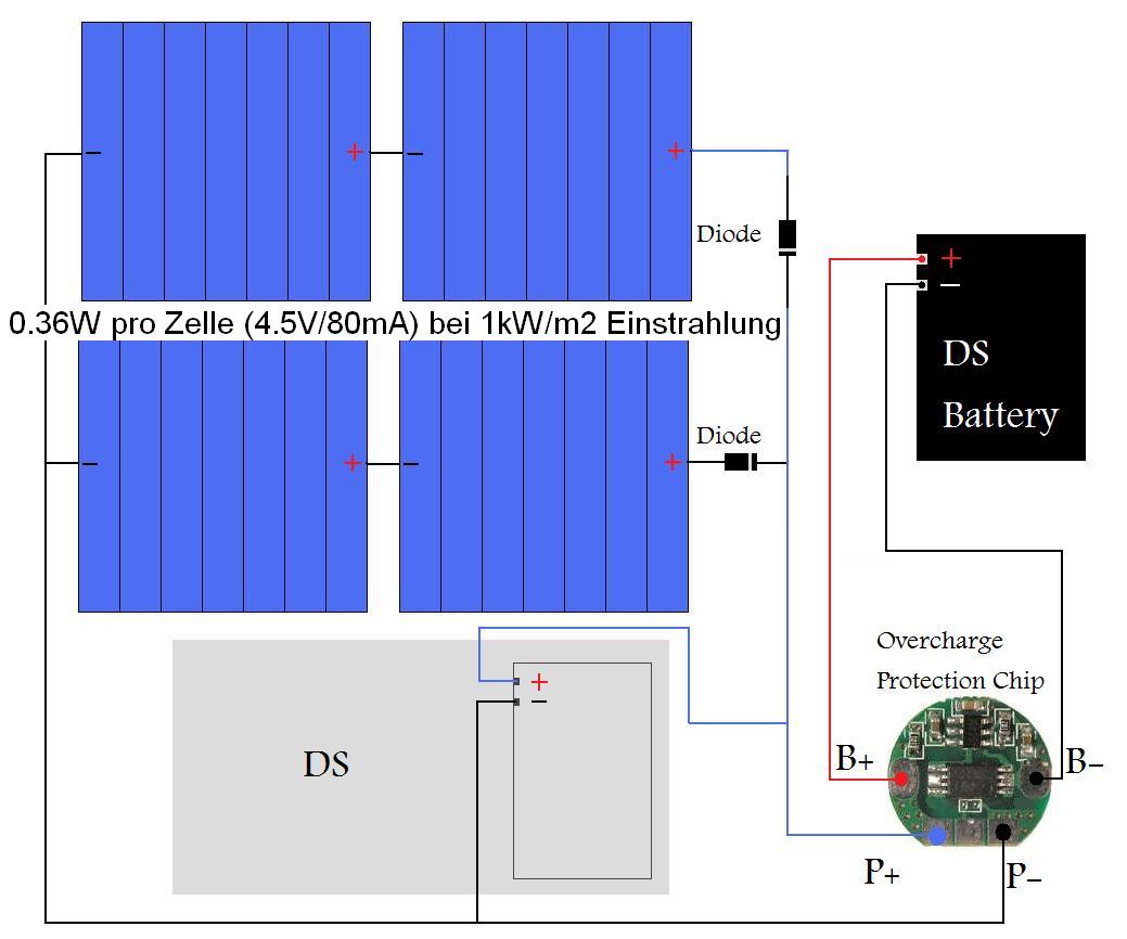

ich habe einen Akku mit 3,7 Volt 1000mAh Li-ion Akku(Nintendo DS Lite)
und ich will
ihn mit Mini Solarzellen Aufladen
den Overcharge protection Chip tausche ich duch einen von Conrad aus
Conrad Artikel Nr 155151-62
Ausführung: Schutzmodul für Lithium-Polymer-Akkumulator
Funktionen: Überladungsschutz, Tiefentladungsschutz, Überstromschutz,
Abschaltung bei Kurzschluss
Typ: S-8261ABJMD-G3J2G
Betriebstemperatur: - 40 - +85 °C
Anschluss: Lötpunkte
Gehäuse: aufgebaute Platine
Weitere technische Daten: Überspannungs-Erkennung: 4,28 V ·
Überladungs-Hysterese: 200 mV · Unterspannungs-Erkennung: 3,0V ·
Überstrom-Erkennung: 1,5 - 6,0 A · Eigenstrom-Verbrauch: ca. 3,7 μA ·
Überladungserkennungs-Verzögerung: typ. 1200 ms
aber in
in diesen schaltplan ist kein Solarregler eingebaut
gibt es einen solarregler für diesen schaltung
Was soll der Aufwand? 5V an die Ladebuchse und ab geht's. Um den Rest
kümmert sich der DS denn Nintendo wird sich da sicher mehr Gedanken
gemacht haben und mehr Ahnung haben als ein Hobbybastler.
Persönliche Seite
Wie Gast schon sagte, auf einen Laderegler kannst du verzichten.
Außerdem sind 9V etwas großzügig bemessen, das Ladegerät liefert nur
5,2V. Ob er dabei schon Schaden nimmt glaube ich eher nicht, aber
grenzwertig ist es schon.
Ideal wäre ein Modul mit 5V bis 6V. Mit der Nachgeschalteten
(Schottky-)Diode kommt man dann auf 4,7V bis 5,7V.

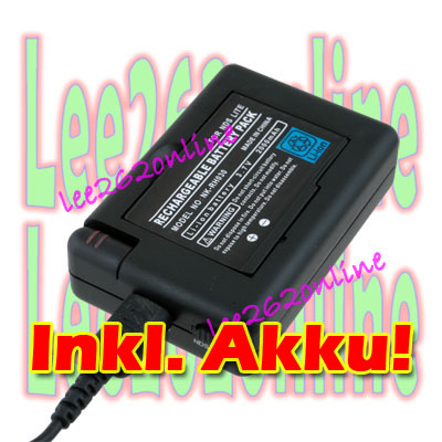

OP
ich habe 2 Nintendo DS Lite Akkus einer in Nintendo DSl und den anderen
 in diesen Ladegerät und den 2 Akku will ich mit Solarzellen Aufladen
(ich Schließ die Solarzellen nicht direkt an den nintendo dsl an weil
ich nicht weiß wieviel Volt der  Nintendo dsl Verträgt)
Und deshalb will ich den Akku direkt mit Solarenergi Aufladen
Dann erzeuge 5,2 V für das Ladegerät das, dem Foto nach zu urteilen,
ebenfalls mit dem Nintendo Ladegerät betrieben wird.
Wozu eine neue Ladeelektronik bauen wenn schon eine vorhanden ist?

naja am ersten blick würd ich auch sagen schick ihm strom über die
ladebuchse aaaaaber:
der ds wird vieleicht versuchen mit 200 oder 300mA zu laden , das können
die zellen nicht liefern-> spannung bricht ein-> ladung wird
beendet->spannung wieder da-> ladung läuft wieder kurz... wer weiß wie
gut das für den akku ist
so gesehn ist vieleicht wirklich besser den akku direkt zu laden
das protection circruit von conrad sollte im ds akku eigentlich drin
sein, da müsste man ihn aber öffnen um sicher zu sein
mein tipp:häng die zellen so zusammen dass du 4,5V aber mehr strom hast
dann einen LT4054 dran und fertig. der LT lädt automatisch (solange
genug strom da ist mit 100 oder 300 ma (einstellbar), schaltet beim
erreichen von 4,2V am akku ab, also ist geben überstrom und spannung
gesichert
