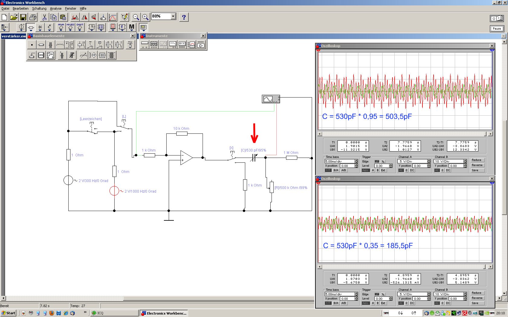

Hallo Leute,
ich glaube ich verstehe etwas ganz falsches unter einem Hochpass wie er
eigentlich sein soll.
Ich habe die angehängte Schaltung aufgebaut.
Ich kann zwei verschiedene Frequenzen mit den Wechslern
aufeinanderlegen.
(2V / 300Hz) und (2V / 1000Hz)
Das ganze gibt dann ein ziemlich wirres Signal.
Das signal wird um den Faktor 10 verstärkt.
Am Ausgang habe ich ein Hochpass angehängt (RC) , der sollte so
berechnet sein, das die Grenzfrequenz bei ca.600Hz liegt.
Ich hätte jetzt folgendes erwartet :
Das (2V / 300Hz) StörSignal wird komplett geblockt, und übrig bleiben
würde nur mein (2V/1000Hz) Signal. Ich hätte somit wieder das Zweite
Störende Signal "entfernt". Wie ihr euch aber denken könnt is das NICHT
der Fall.
Wenn ich jetz die Grenzfrequenz verschiebe , in dem ich den Kondensator
wert verkleinere (d.h. die grenzfrequenz wird höher) , verändert sich
nicht die Signalfrequenz, sondern nur die Amplitude.
Soweit zu dem was ich beobachte.
Jetzt meine Frage : Ist das die richtige Funktion eines Tiefpasses ?
Oder kann ich Sehr wohl die StörFrequenz von dem Mischsignal blocken ?
Danke schonmal für das lesen,
Gruss Maggus ;)
#1387008
Dein Problem ist folgendes: Deine 2 Frequenzen liegen sehr nah zusammen.
Du hast aber nur einen Hochpass 1. Ordnung aufgebaut. Dieser schwächt
Signale unter der Grenzfrequenz mit 20db/Dekade. Bei einer Grenzfrequenz
von 600Hz sollte also ein Signal mit 60Hz auf ein Zehntel seiner
Amplitude geschwächt werden. Dein "Störsignal" liegt aber bei 300Hz.
Also musst du ein Filter höherer Ordnung bauen. Genauere Infos kann/will
ich jetzt nicht zum Besten geben. Besorg dir ein entsprechendes Buch und
lagweile dich mit dem Kapitel Filter zu Tode.
Eines noch:
Das von dir beschriebene Filter ("...StörSignal wird komplett
geblockt..." ) ist auf analogem Weg nicht machbar.

Gast #1387029
Hallo Dominik,
Mit einem aktiven Doppel-T-Filter kann man einzelne Frequenzen fast
"komplett" unterdrücken.
Kai
Gast #1387506
Wollte nochmal danke sagen.
Mag zwar dem Leser nicht deutlich werden, aber die Antwort hat mich auf
den richtigen Weg gebracht.
Mein Ziel war es das Störsignal einer OPV Elekret-Mikro
Verstärkerrschaltung wegzubekommen, sodass ich das Signal besser am µC
Auswerten kann.
Mir war nur nicht klar gewesen, das das Signal durch einen Hochpass ja
nur abgeschwächt wird unter der Grenzfrequenz. War immer der meinung das
signal würde geblockt werden.
Sehr anschaulich wurde das ganze als ich mir auf dieser Website
http://www.elektrotechnik-fachwissen.de/wechselstrom/rchp.php
die Durchlasskurve zeichnen liess. Ich musste in meinem Fall nämlich
eine viel höhere Grenzfrequenz verwenden, um auch genug Signal "glatt
gebügelt" zu bekommen.
vielleicht hilft der Thread und der Link ja auch jemand anderem weiter.
Gast #1388269
Vermutlich hast du es noch immer nicht verstanden: du wirst mit einer
viel höheren Grenzfrequenz alle deine Signale stärker dämpfen - ohne
Nutzen.
Nein - du brauchst ein Filter mit der Grenzfrequenz bei knapp 1000Hz,
allerdings ein Filter mit höherem Grad, also steilerem Verlauf im
Übergang vom Durchlass- zum Sperrbereich.
Gast #1388331
Hallo Markus,
>Ich musste in meinem Fall nämlich eine viel höhere Grenzfrequenz
>verwenden, um auch genug Signal "glatt gebügelt" zu bekommen.
Schau mal hier:
http://www.emg.tu-bs.de/pdf/MEL/MEL07_Filter.pdf
>Auswerten kann.
Hhm, vielleicht versuchst du ja dein Problem an der falschen Stelle zu
lösen? Wo kommen denn die 300Hz Störsignal her? Vielleicht kannst du die
300Hz ja daran hindern, überhaupt erst in deine Schaltung einzudringen?
Kai Klaas
