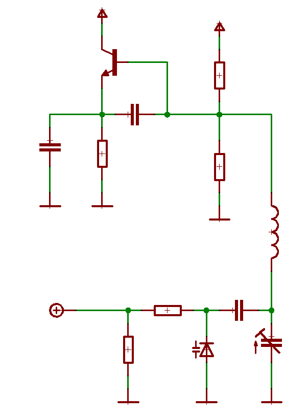

Hallo und guten Tag,
ich beschäftige mich gerade ein wenig mit spannungsgesteuerten
Oszillatoren. Dabei bin ich auf folgende Schaltung gestoßen, die mir in
Hardware vorliegt.
Leider erkenne ich hierin keine der mir bisher bekannten
Grundschaltungen wieder.
Die Spule ist als Antenne ausgeführt, an der Kapazitätsdiode wird die
Spannung variiert, um die Frequenz des Oszillators zu verändern.
Kann jemand bei der Identifierzierung der Schaltung behilflich sein?
Ich danke euch. Grüße, diab.

Hallo Benedikt,
danke, großartiger Hinweis. Leider findet sich diese Grundschaltung im
Tietze Schenk nicht.
Hab die Schaltung mal ein wenig ummgezeichnet und das kommt sehr gut
hin.
Grüße, diab

Noch ein Hinweis:
So wie es der Designer gezeichnet hat, hat er als Entwurfsprinzip wohl
die sogenannte "negative resistance analysis" verwendet. D.h heisst, er
macht den Transistor durch die beiden Kapazitäten instabil, so dass man
ein negativen rellen Widerstand sieht wenn man in die Basis reinschaut.
Dann schliesst einfach eine Serien LC-Schwingkreis an der Basis an. Und
schon hat man einen Oszillator.
