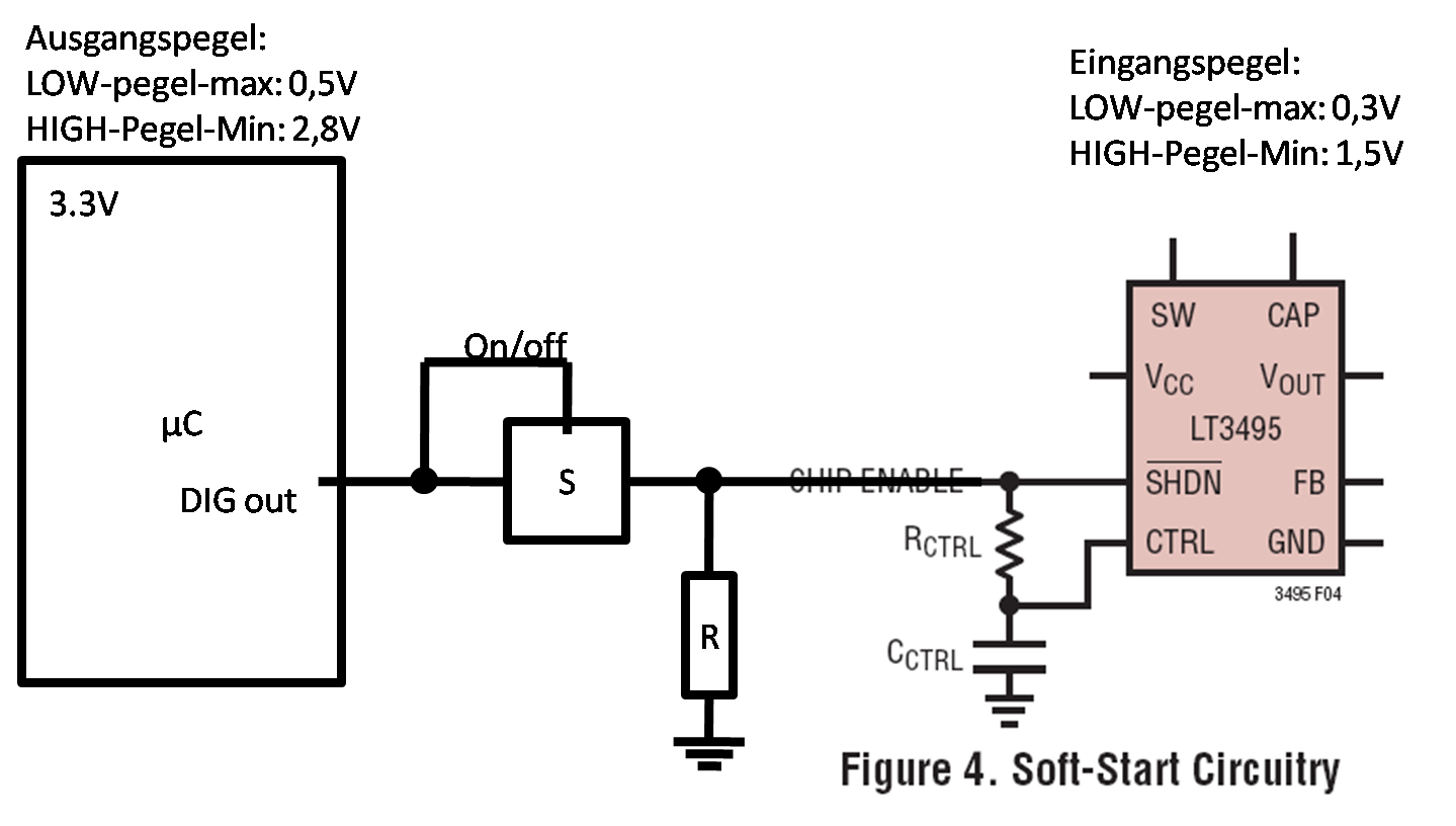

ich habe folgendes Problem:
mit einem µC möchte ich gerne den LT3495B an und ausschalten. Der
LT3495B soll dabei im Soft-start-modus betrieben werden können (skizze
dazu im Anhang). dazu ist es nötig, dass vor dem Einschalten des LT ein
0V-potential am CTRL eingang des LT anliegt. Problem ist aber, dass der
ausgegebene LOW-Pegel des µC bis zu 0,5V sein kann. also würden auch
0,5V am CTRL-pin des LT anliegen. Dazu kommt noch, dass der
eingangspegel des LT für einen LOW-Pegel bei maximal 0,3V liegt. 0,5V
überschreiten dies. Ein HIGH-Pegel würde vom LT aber erst ab 1,5V
detektiert werden. Was passiert eigentlich dazwischen?
Im Anhnag habe ich mal ein PNG angehängt, wie ich es realisieren würde.
R ist dabei ein Pulldown wiederstand, der im ausgeschalteten Zustand 0V
am CTRL pin des LT erzeugt (=> bedingung für soft-start erfüllt). über
einen schalter S soll der µC-LOW-Pegel komplett vom LT getrennt werden
können, so dass der pulldown widerstand 0V-Potential erzeugt. Gibt der
µC einen HIGH-pegel aus, schaltet der SChalter S und gibt gleichzeitig
den HIGH-Pegel an den LT weiter. Geht das überhaupt?
Was meint ihr dazu? Kann das so funktionieren? was wäre ein geigneter
Schalter für mich?
Danke im Vorraus und Grüße,
Michael
