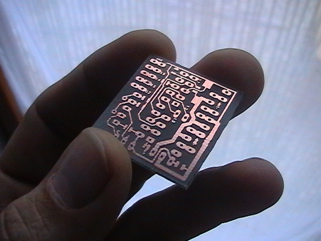

ich habe gestern meine erste Platine hergestellt (dank der vielen
hilfreichen Beiträge in diesem Forum, Bild s. Anhang).
Ich bin mit dem Ergebnis eigentlich ganz zufrieden, habe aber dennoch
ein paar Fragen.
Ich habe mein Layout mit Eagle auf "glänzendes Papier" ausgedruckt
und mit dem Bügeleisen auf eine Kupferplatine übertragen.
Das hat ganz gut funktiniert, mit einem Bürolaminator würde es aber
noch besser gehen denke ich.
Hat jemand eine Empfehlung für einen Laminator, der mit Platinen
zurechtkommt (wegen der Dicke)?
Ich habe mit Natriumpersulfat geätzt, hatte jedoch keine Heizung.
Ich habe die Ätzschale in ein größeres Gefäß gestellt, das ich mit
Wasser aus dem Wasserkocher von Zeit zu Zeit aufgfrischt habe.
Das Ätzen hat auch nicht besonders lange gedauert, umständlich war es
jedoch.
Was ist davon zu halten?:
http://www.pollin.de/search.asp?global=850%20012
Uwe

Hallo Uwe,
hab gesehen, daß du nur sehr wenig Restring bei der SUB-D-Buchse hast.
Wenn du bohrst, benutze möglichst scharfe Bohrer (am besten
Hartmetall), sonst reißt du dir die Restringe weg. Ich würde dir
empfehlen, bei der nächsten Platine die Pads mit kleineren Löchern
vorzusehen, dadurch hast du dann beim Bohren eine "automatsiche"
Zentrierung.
Dies nur als kleiner Tip aus eigener Erfahrung.
Thorsten

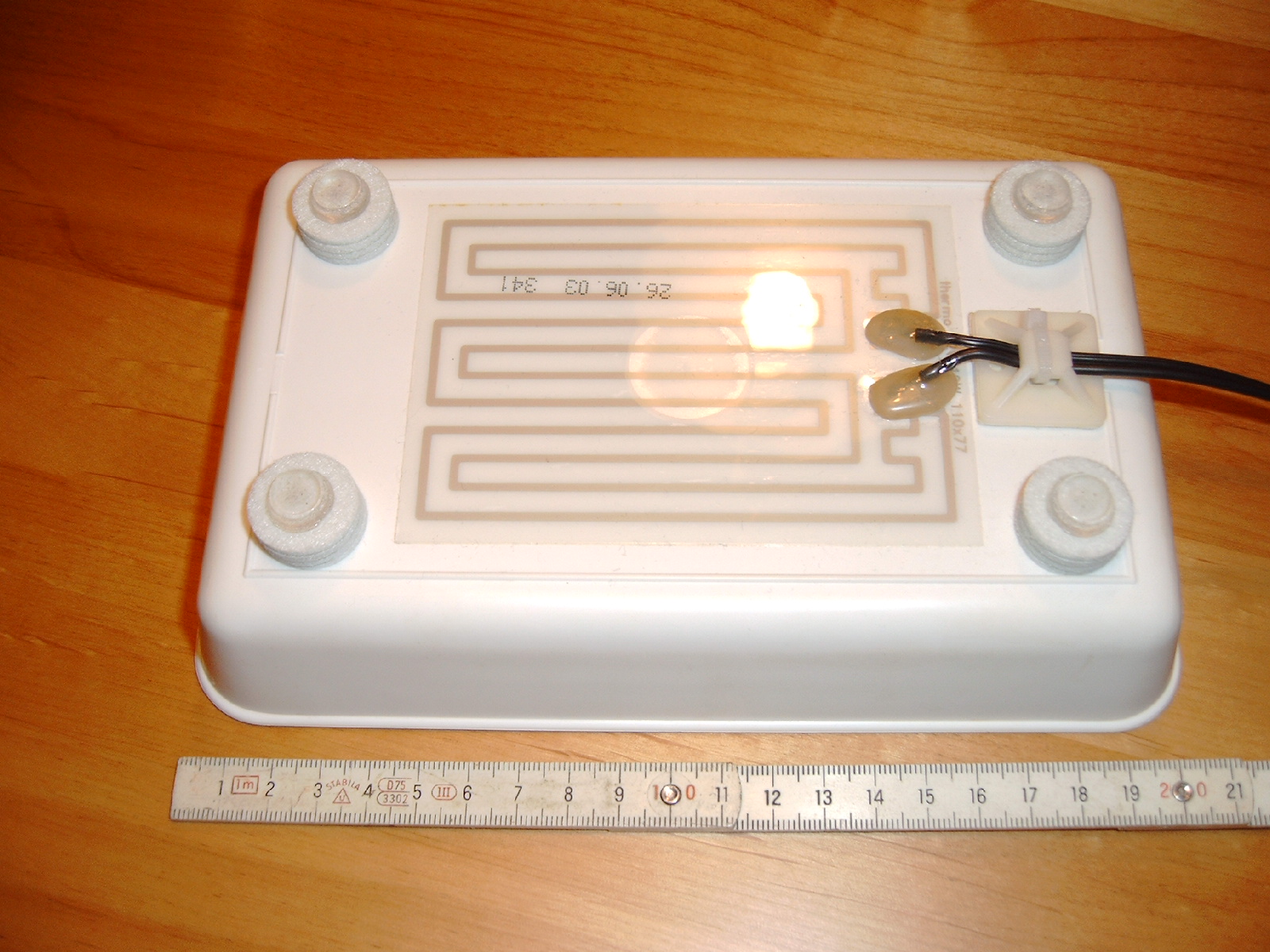

Hallo Uwe,
kurze Anmerkung zu der Folie nach der du fragst (Pollin-Link im ersten
Beitrag):
Habe selber mal versucht ein kleines Fe3Cl-Bad mit sowas auf Temperatur
zu halten. Resultat: Wurde gerade mal handwarm.
Die Folie nahm 1A bei 12V auf (also geringfügig kleinere Leistung).
Das sind nicht die Werte aus dem Datenblatt, sondern nachgemessen.
Meine Meinung dazu: unbrauchbar.
Als Anhang hab' ich dazu mal ein Bildchen gepostet (Grössenvergleich:
Folie <-> Ätzbad)
Grüße,
Alex

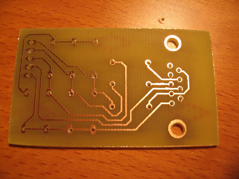

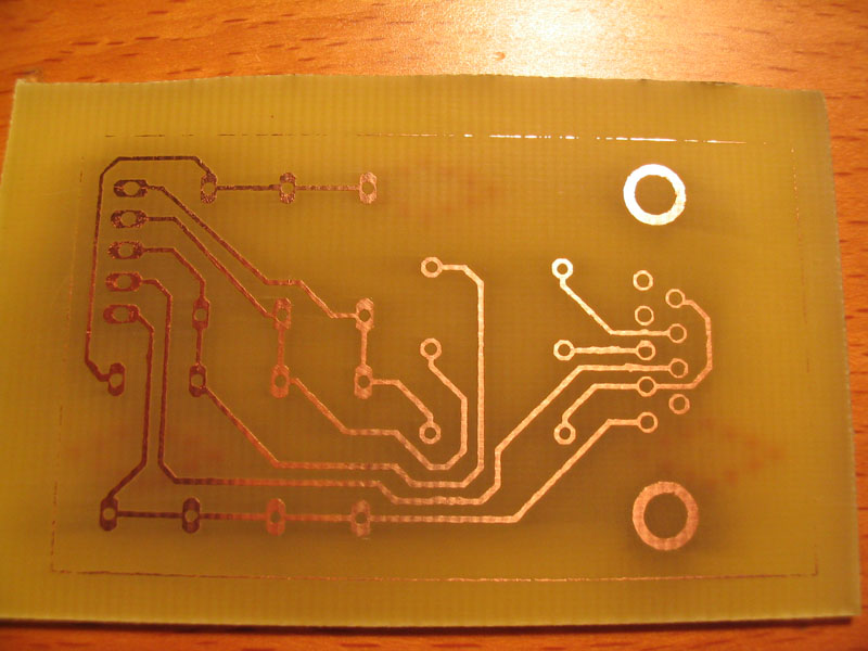

Gast #102761
Nun muß ich auch mal meine Senf dazugeben :-)
Ich habe, nachdem ich hier erstnmal eine wenig mitgelesen habe, auch
meine erste Platine mit der Überbügelmethode hergestellt.
Das Ergebnis ist auch ganz ordentlich geworden (siehe Bild), ich hätte
nur beim Ablösen des Papiers noch etwas sorgfältiger sein sollen, so
hatte ich einen kleine Brücke zwischen zwei Pins der Steckerleiste.
Meine Überlegungen bezüglich der Papierwahl hat mich auf die Idee
gebracht, es mit dem, eigentlich für Tintestrahldrucker gedachten,
Papier mit super weißer Oberfläche zu versuchen (nicht das
Glossy-Paper!). Da ist eine ganz feine Art Kreideschicht drauf.
Das hab ich dann mit einem Laserdrucker bedruckt, und wie ich ertwartet
hatte, haftet der Toner natürlich nur auf der Kreideschicht, so das ich
beim Ablösen des Papiers keine Probleme mit den Papierfasern hatte.
Interessanter Nebeneffekt war, das man nach dem Trocknen der Platine
auf den mit Toner bedeckten Flächen eine feine weiße Schicht sieht.
Die Schicht ist aber auch an den Stellen zu sehen, die eigentlich frei
sein sollen, so das man ganz gut erkennt, wo man noch was entfernen
muß.
Als nächstes werde ich aber doch mal das "reguläre"
Fotopositiv-Verfahren probieren, da ich auch denke, das ein
gleichmäßiges Aufbügeln bei größeren Platinen schwierig wird (meine ist
nur 100x80).
Ingo
